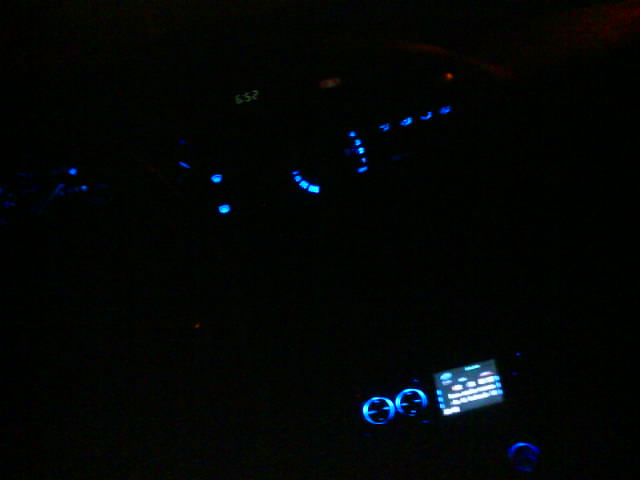

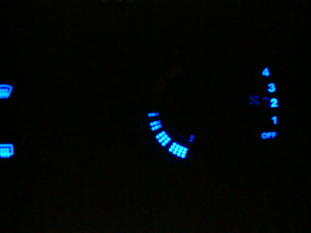

hi, bei mir waren die auch mal ausgefahllen und ich habe mir die bei atu, gekauft, also 5 stück 9€ nochwas also knap 10 € . das waren kleine leds (blau) das solche wie in tacho bei uns an den seiten zB. handbremse ,abs und so weiter anzeigen , ich habe sie dan ausernanda genohmmen und einfach dran angelöttet . dafür habe ich 9 stück benötigt !
gruß alex

Hallo Alex!
Sieht gut aus, keine Frage! Aber ich würde meinen Xedos gerne original belassen
