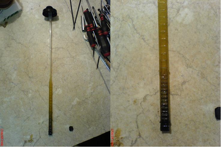

Hallo, ich habe folgendes Problem, und zwar hatte ich schon immer hohen Ölverlust, sprich 2 Liter auf 2000Km da war der Unterboden aber noch trocken....
Jetzt ist auch noch der Unterboden verölt und ich habe 2,4 Liter Ölverlust auf 2000 Km.
Noch dazu sieht mein Kühlwasserdeckel sehr merkwürdig aus...
Bitte helft mir, was ist los mit mein Xedi?

Das sieht ja mal fast nach einer defekten Zylinderkopfdichtung aus.

das die Messstäbe des Ausgleichsbehälters so aussehen kann schon mal passieren!
Da würd ich nicht auf Kopfdichtung gehen denn wenn Öl im wasser ist dann bildet es eine Emulsion (sieht aus wie dichter schaum)
würde eher darauf tippen das es das Entlüftungsventil am Ventildeckel (hatten wir gerade hier das Thema) oder die Schaftabdichtungen sind!

Ok, wie teuer würde es denn werden, wenns nich die Zylinderkopfdichting wäre?
Hoffentlich nicht all zu teuer...

bei dem Ventil sagte er etwas um die 25 oder 30 € glaub ich! das wäre ein probieren auf jeden Fall wert!

Ok, danke Colty, also werd ich das auch mal wechseln, jetzt muss ich nur noch rausbekommen, wo der Motor undicht ist, ich kann erst nächste Woche mal auf ne Bühne...
Oh man, nen dreiviertel Jahr war Ruhe, und jetzt gehts wol langsam los?! Und das wo ich doch im April auf die No0rdschleife will...
Also, erstam Danke Jungs
