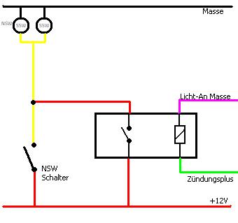

Ich habe dir mal einen kleinen Plan gemacht. Ist ganz einfach, das zu realisieren.
Es gibt eine Masseleitung am Radioanschluss und ein Zündungsplus dort, die brauchst du beide.
Zündungsplus erklärt sich von selber. Die Masseleitung führt so lange Masse, wie das Licht aus ist.
Also zieht das Relais an, sobald du den Motor anmachst. Und wenn du das Licht anschaltest, fällt es wieder ab.
Die Kabelfarben in meiner Skizze sind fiktiv.
Die NSW werden direkt geschaltet, ohne ein Schaltrelais. Ich halte die Leitungen für etwas dünn, die haben glaub ich nicht mal 1mm².
Die Leitung vom NSW-Schalter zu den Scheinwerfern ist laut Plan braun/schwarz.
Durch diese Schaltung funktionieren die NSW auch eigenständig.
Gruß, Olli

Danke, aber mit deiner Schaltung leuchten die NSW ja auch wenn ich das Licht aufdrehe, oder sehe ich da was falsch?
Ach so wenn die MAsseleitung nur MAsse führt wenn das Licht aus ist passt es hast recht.
Aber wieso führt die Masseleitung nur solange Masse wie das Licht aus ist?
gruss
Cheesy

Das ist eine Steuerleitung für das Radio, manche Modelle dimmen ja ab, sobald man das Licht anschaltet. Dies erfahren sie über diese Leitung. Warum das genau so gelöst, weiß ich auch nicht, aber es kommt uns hier ja zugute
Gruß, Olli
P.S.: Achte darauf, dass das Relais genug Ampere verkraftet und du die Plusleitung zu den NSW ausreichend dimensionierst. Am besten verwendest du ein Standard KFZ-Relais, die machen i. d. R. 10A mit.

Hab ein Bosch Metallrelais (Wechselreleais) das hat 81 Ohm Wiederstand, bei 12 Volt fliessen da über die Spule 140mA, das sollte sich mit der Leitung beim Radio ausgehen oder?
Kabel zu den Scheinwerfern hab ich ein 2,5mm² verbaut, sollte auch passen oder?
Das Plus KAbel zu den Scheinwerfern hab ich bei den Steckern der NSW angestückelt welche hinter dem Grill sitzen.
Passt das so?
Oder hab ich da ein Problem mit dem restlichen Licht?
