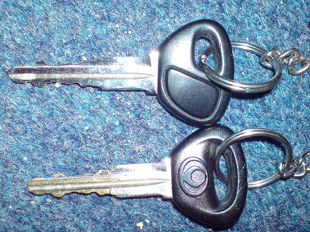

hm vielen Dank für die Antworten, aber wie bekomme ich nun genau raus, ob mein Serie 2 Xedos eine WFS hat? Ich muss mir nämlich einen neuen Schlüssel machen lassen und der Schlüsselmann muss das wissen....

mach einfach nen foto von deimem schlüßel und dann sag ich dir ob du eine hast oder nich!

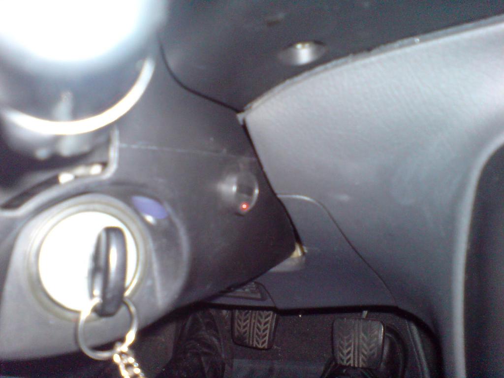

Also hier die Fotos von beiden Schlüsseln und eins vom Zündschloss, an dem auch sowas wie ein WFS-Empfänger ist, allerdings sieht der irgendwie nicht original aus.
