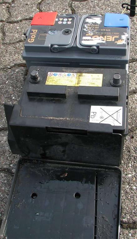

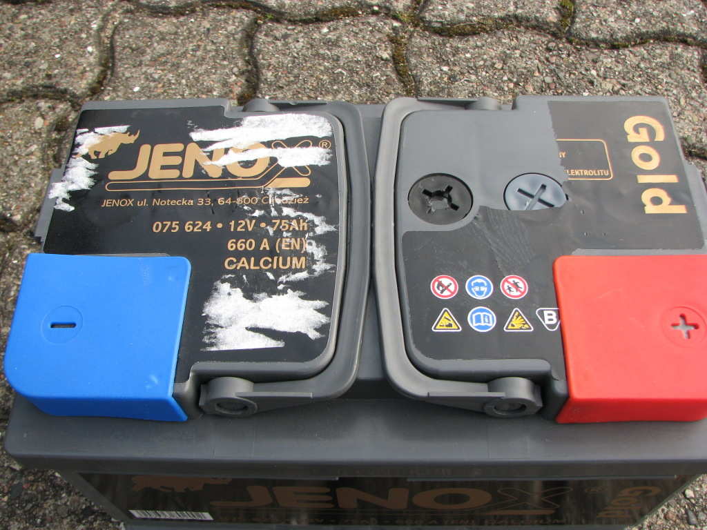

Heute war es denn so weit, ich habe die hier im Forum empfohlene Batterie eingebaut. Anbei die Fotos zur Verdeutlichung.
Nun musste ich aber feststellen, dass der Motor nicht mehr anspringt. Die Batteriespannung geht beim Startvorgang nicht in die Knie.
Woran kann das liegen?
Hits:	437
Größe:	68,0 KB

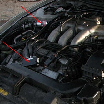

@profy
Wenn ich mir Deine Fotos so anschaue, was "hängt" denn bei Dir im Motorraum rum? Bei mir fehlen diese "Zusatzteile".
Ansonsten viel Glück mit Deinem Problem.
Aus dem Bauch heraus würde ich mal sagen das es mit großer Wahrscheinlichkeit nicht an der neuen Batterie hängt.
Dein Xedos startet ja auch nicht mehr mit der alten Batterie.
Gruß Henry
