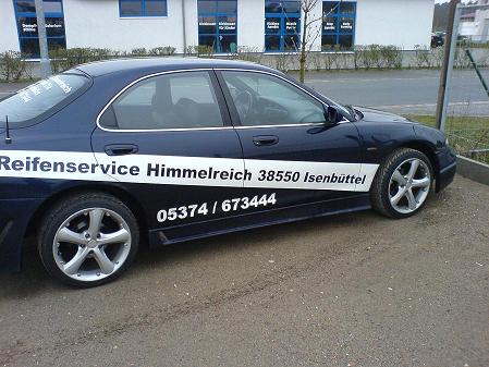

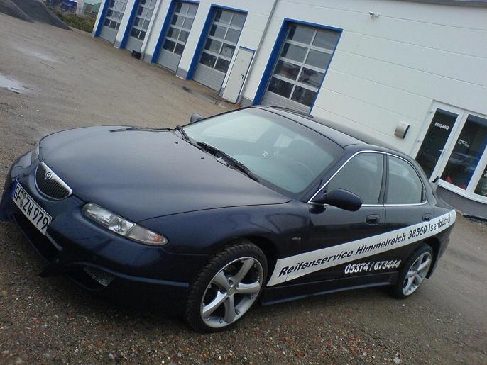

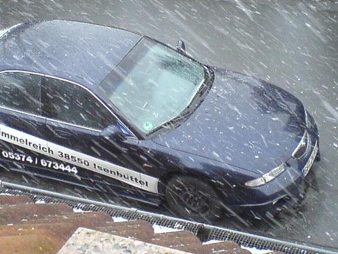

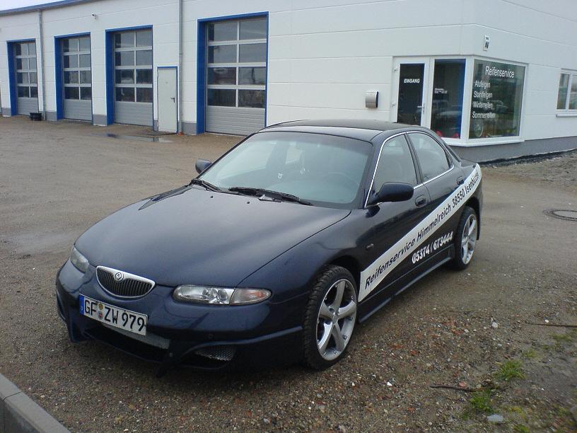

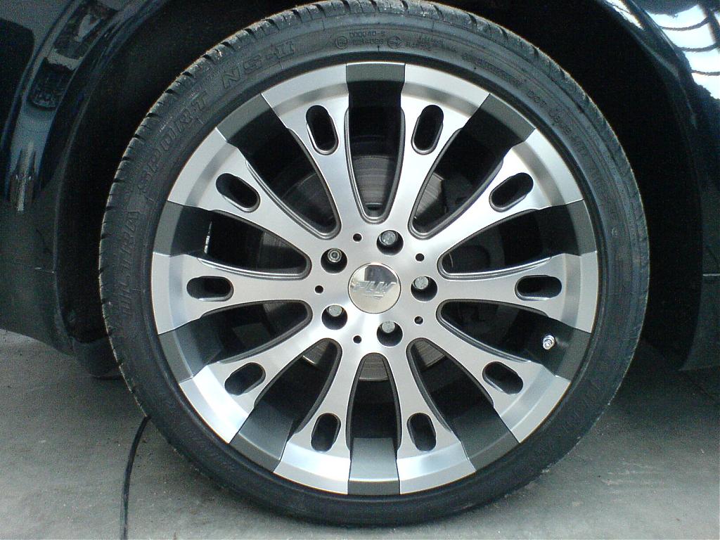

Also das cdw kit das ich drauf habe ist genial ich hatte keine probleme beim eintragen /Einbauen.

@Spanki:leider sitzt deine vordere stoßstange auch nicht so wie ich mir es vorstelle.ich meine den bereich neben dem kühler grill,besonders wenn du davor stehst die rechte seite

aber auch nur weil bim ausbau mein kollege mir denn rechten halter weggebrochen hat

bei mir sitzen diese auch nicht genau gleich!
liegt aber echt an den haltern, diese kann man aber noch ein bisschen biegen.
