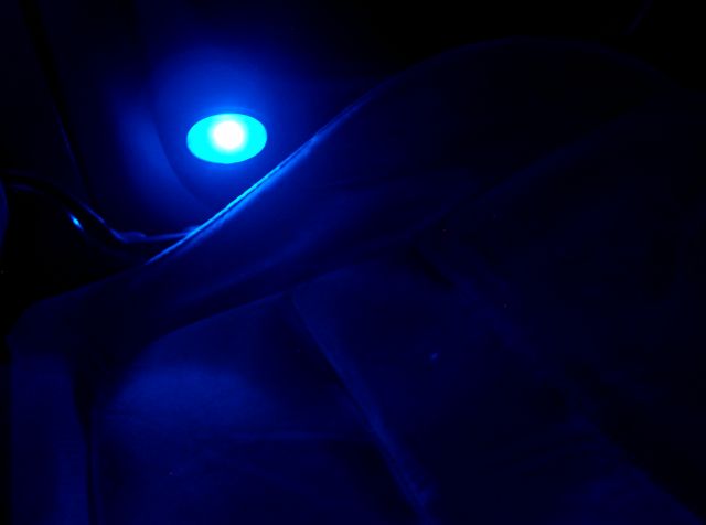

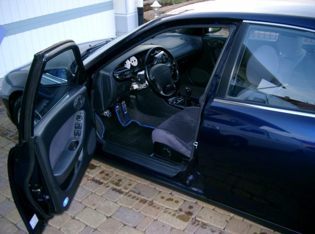

Hey!
Ich habe meine Einstiegsbeleuchtung auf Blau geändert. Habe die Original-Birnchen durch blaue LEDs ersetzt. Entweder du lötest sie an oder du nimmst gleich LEDs mit passendem Sockel. Anstatt der roten Blenden habe ich welche aus opakem Plexiglas mit ca. 2mm Stärke ausgesägt und dann eingeklebt.
Ist eigentlich kein großer Aufwand, macht aber meiner Meinung nach optisch viel her. Von der gesetzlichen Seite spricht auch nichts dagegen, habe mich erkundigt.
