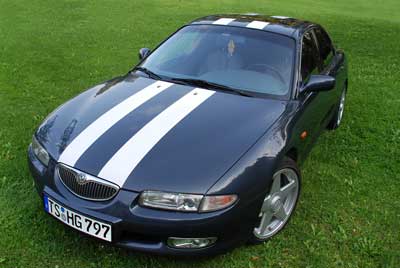

Vor kurzem habe ich einen Xedos 6 in sehr gutem Zustand erstanden. Einzig die schlecht aufgebrachten und verwitterten Längsstreifen (Viperstreifen... ), waren ein echtes no go. Der Verkäufer hatte ziemliche Probleme das Fahrzeug zu einem vernünftigen Preis an den Mann zu bringen.
Ausgangssituation:
Die Streifen befanden sich einige Jahre auf dem Fahrzeug. Die Klebefolie war in stark verwittertem und vor allem auf dem Dach in brüchigem und porösem Zustand.
Es handelt sich beim Fahrzeug um einen gepflegten Garagenwagen, weshalb davon auszugehen war, dass keine sehr großen Helligkeitsunterschiede zwischen den beklebten und unbeklebten Lackflächen zu sehen sein werden. Lediglich auf den beklebten Flächen wird der Lack wesentlich weniger Kratzer haben. Folie und Klebereste werden sicher rückstandslos zu entfernen sein. Fraglich war nur, ob dies ohne Kratzer zu verursachen, vonstatten gehen wird…

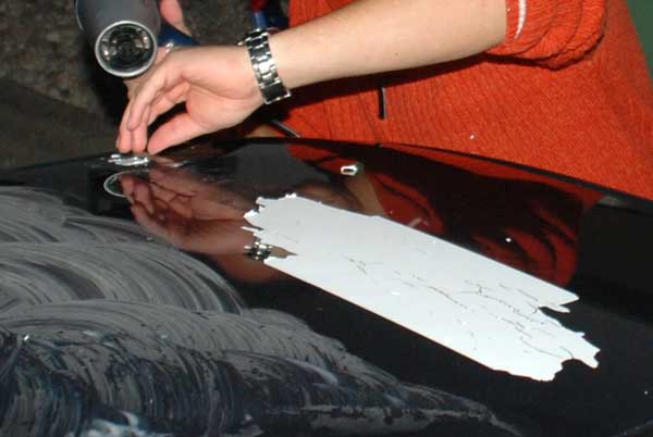

Mit dem Fön die Folie ca. handflächengroß gut anwärmen. Die Folie wird ausschließlich mit dem Fingernagel abgelöst. Auf keinen Fall mit anderen Gegenständen, die verkratzen den Lack. Die Folie muss ständig warm gehalten werden.
Gelingt es, genügend Folie vom Lack zu entfernen, dann einfach die Folie über die Klinge eines großen Schraubenziehers wickeln und laaaaangsam abziehen. Dabei ständig mit dem Fön warmhalten. Die Folie muss schön geschmeidig bleiben.
Nach dem Ablösen der Folie werden mit dem Aufkleberentferner die Kleberreste gem. Anleitung entfernt.
Soweit ganz simpel. Aber bei alten, verwitterten, porösen Aufklebern kann es ganz schön schwierig und zeitraubend werden. Etwa 30 Zentimeter Folie auf dem Autodach waren derart verwittert, so dass ich mit Heißluft und Aufkleberentferner keine Chance hatte. Es konnten nur 3mm-Fetzchen entfernt werden. Die Folie brach bei jedem Zug.
Hier hat bei mir nur eins funktoniert:
Mit sehr heißem Wasser und Spülmittel gut und immer wieder einweichen. Die Folie wird geschmeidiger und kann einigermaßen gut abgezogen werden.

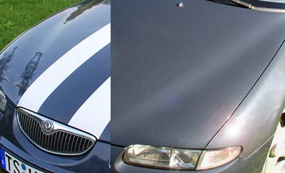

Nach dem Entfernen der Aufkleber und Kleberreste werden mit Lackreiniger verbleibende Rückstände poliert und das gesamte Fahrzeug mit Poliermittel und Hartwachs auf Hochglanz gebracht. Obwohl die Aufkleber einige Jahre auf dem Fahrzeug waren sind nach der Behandlung keine Spuren - auch keine Farbunterschiede - mehr davon zu sehen.
