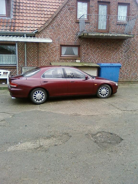

ja das passt ohne bedenken unter deinen xedos ich fahre das auch so allerdings mit 195ern aber die sind von der höhe her genauso groß wie die 185er obwohl die einen 65 und die anderen 60 sind das ist bei jeder reifenbreite etwas anderes daher der unterschied
das ganze sieht dann so aus mit 195/60 R15 und der kaw 50/35 tieferlegung
