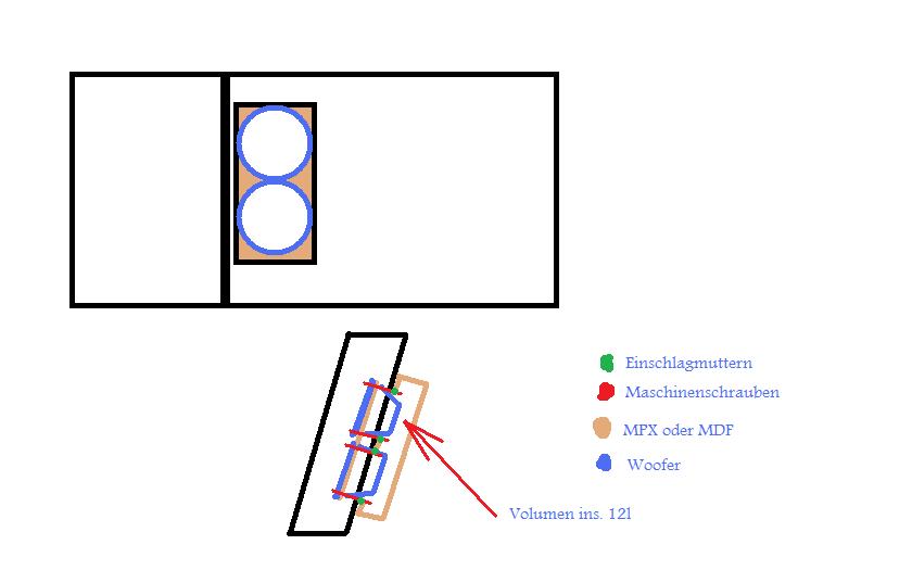

Hab mir das so in etwa gedacht, Befestigung muss ma halt nochmal schauen was geht.
Hits:	406
Größe:	22,6 KB

Mmh. Der Membrandurchmesser dürfte doch größer sein als die Mittelarmöffnung?
Ich dachte Du befestigst ihn über beide Hälften der geteilten Rückbank.
Auf MPX natürlich
Gruß Henry

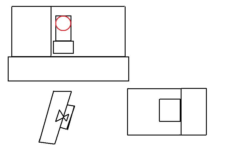

http://www.exactaudio.de/html/subwoofer/WCA_178.php
von denen passen genau 2 übereinander und parallel geschalten
ergibt das 4 ohm weil die 8 ohm Impedanz haben.
Da die direkt in den Innenraum spielen wird der Wirkungsgrad nicht der schlechteste sein und meine Stoßstange hört auch auf zu klappern
Hits:	393
Größe:	27,1 KB

Alt 23.12.2008, 18:13   #8
Henry
... und meine Stoßstange hört auch auf zu klappern
Ich schätze mal Du hörst es einfach nicht mehr
Siehst gut aus. Könnte klappen. Was für eine Endstufe kommt denn zum Einsatz?
Gruß Henry
