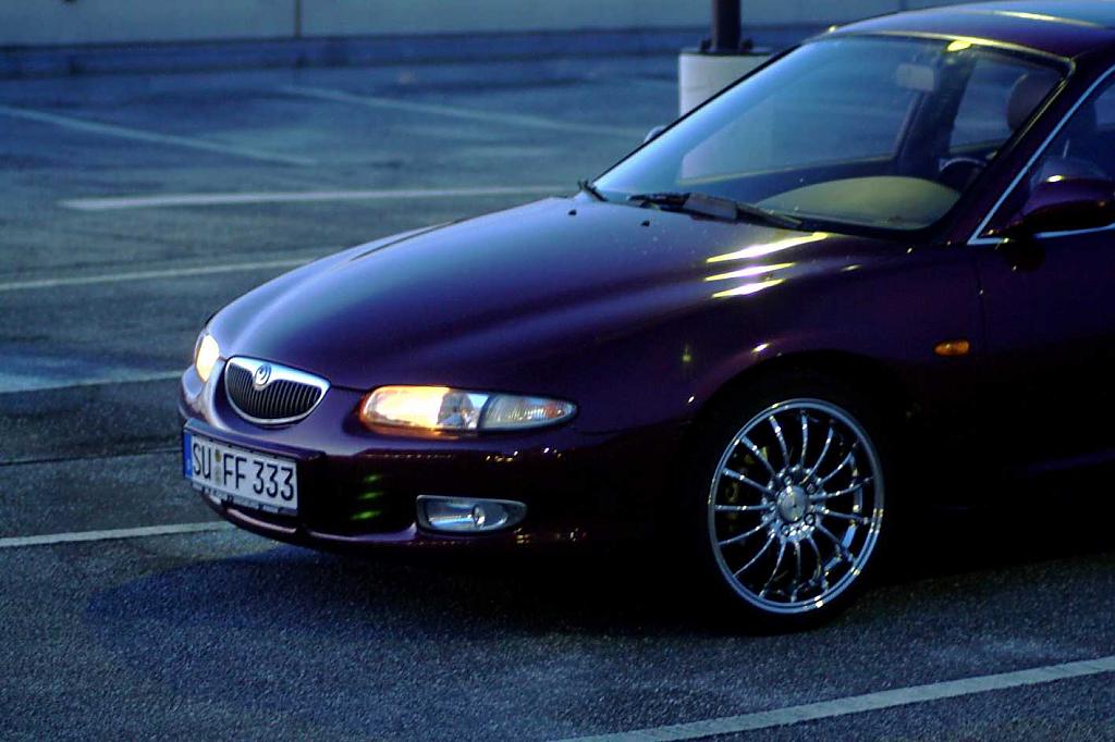

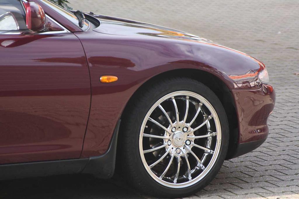

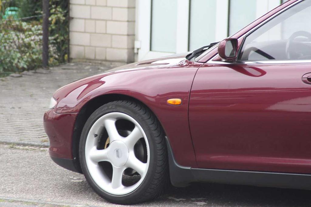

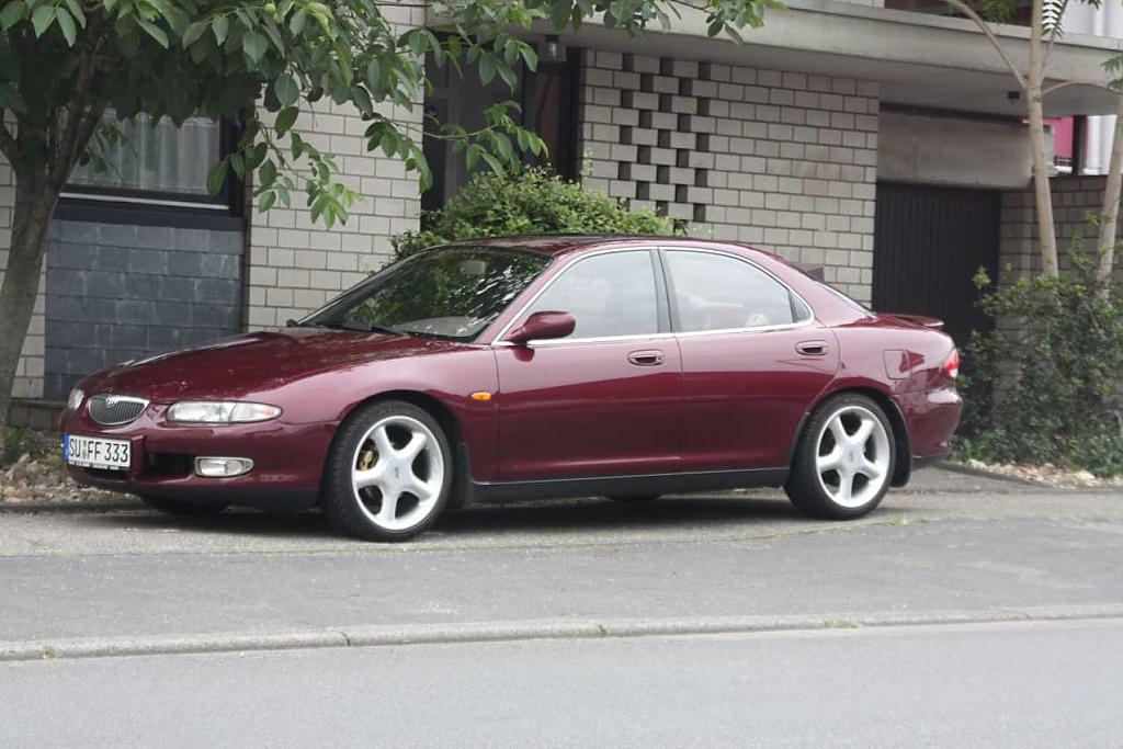

Hab mir wohl auch schon überlegt, 17er drauf zu machen, nur leider lassen es die Finanzen nicht zu und wahrscheinlich müsste ich dann noch einiges ändern lassen, oder (bördeln, ...)?
Nee, weder das eine noch das andere.
Hatte bis zum Herbst selbst 17er drauf gehabt. Es gibt zum Beispiel 7,5x17er original von Mazda mit ET48, die passen ohne Änderungen so unter die Kotlügel. Die hatte ich zuerst drauf (siehe unten).
Wenn Du daran Interesse hättest? Habe die Reifen jetzt abgezogen und habe vor sie im Frühjahr zu verkaufen. Könnte ich Dir für einen guten Kurs überlassen.
Und im vergangenen Herbst habe ich mir Speichenfelgen von Com4wheels (sind übrigens identisch mit den Brock B13 Chrome) gegönnt. Ebenfalls 7,5x17 mit ET50. Die gingen auch so drunter. Werde sie auch im Frühjahr verkaufen (hab noch andere für mich gefunden)
Wenn Du also Interesse hast, gerne nähere Infos per PN.
