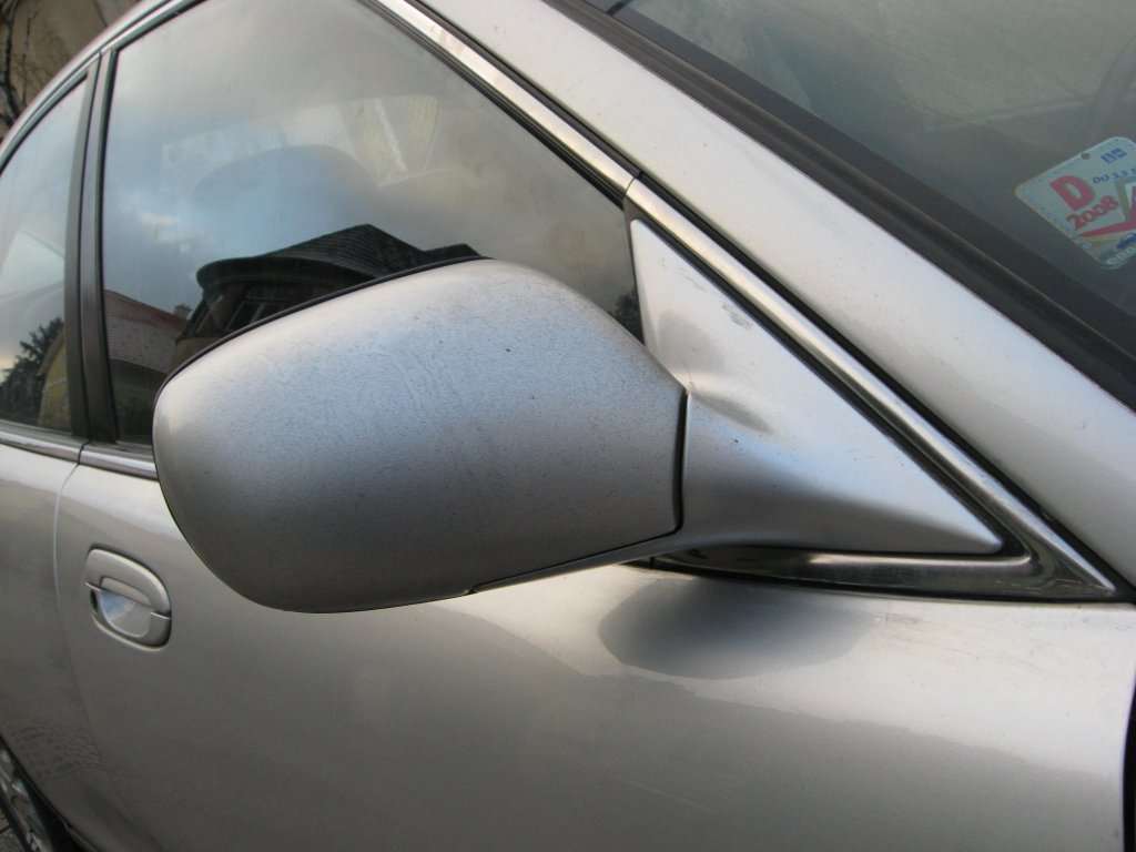

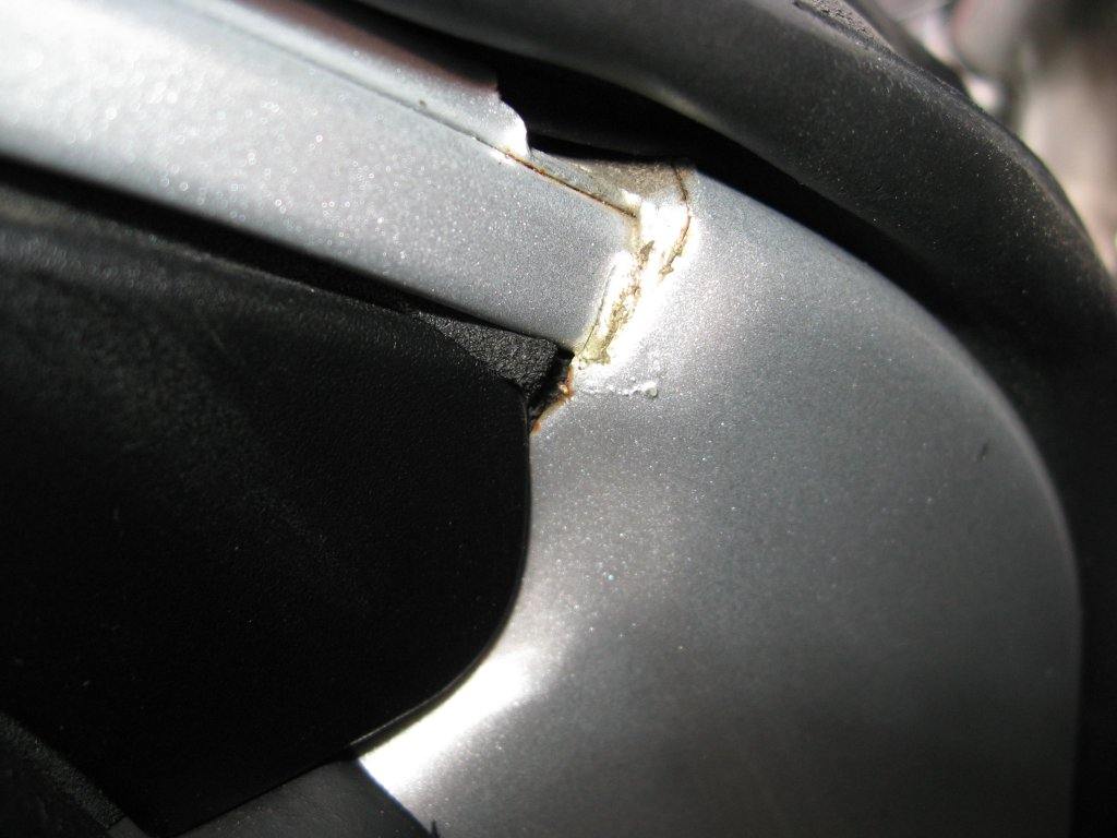

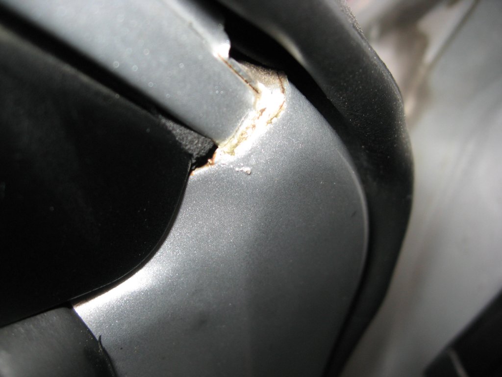

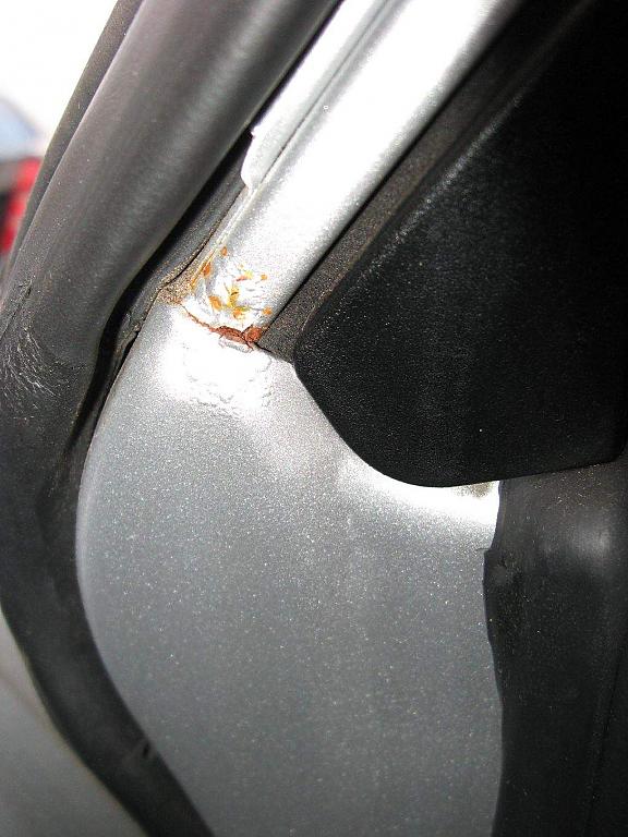

vor ein paar Monaten habe ich eine ziemlich elendige Entdeckung gemacht. Der Wagen rostet beidseitig am Ende des Spiegeldreiecks innenseitig.

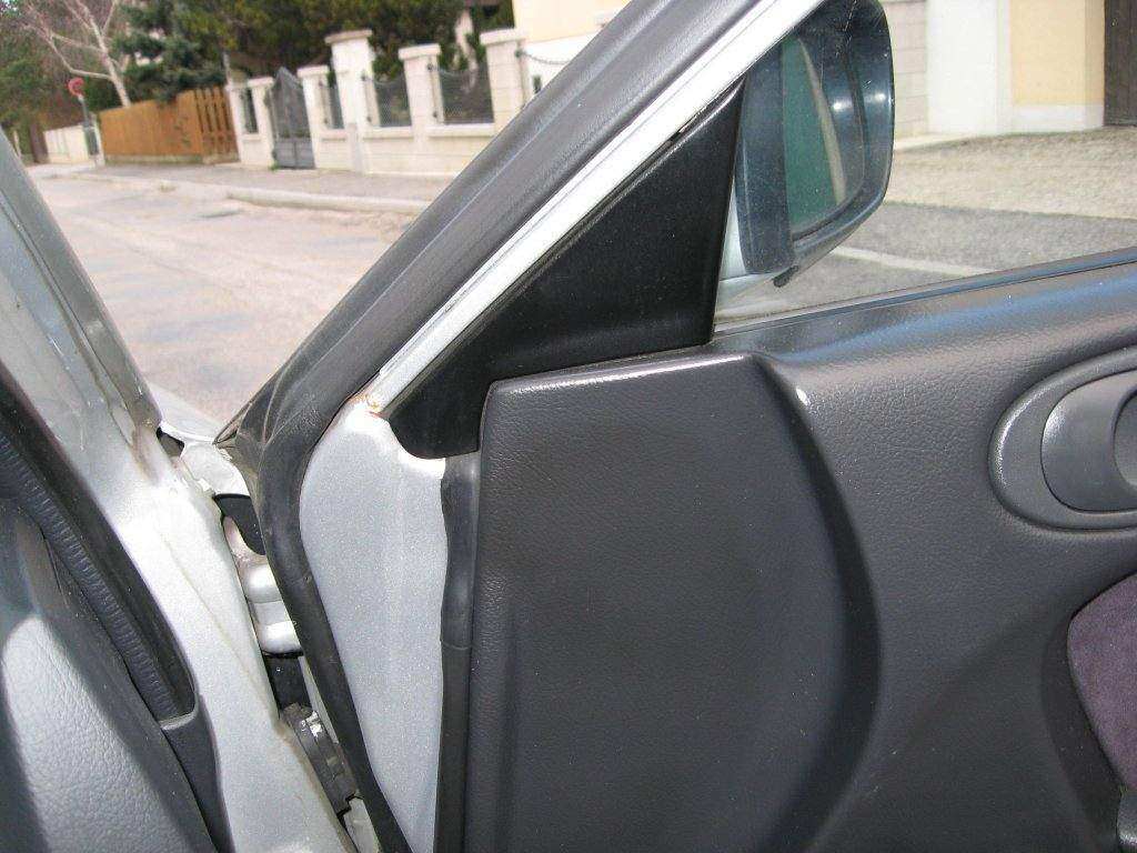

Unten ein paar Bilder von der linken, nicht ganz so stark befallenen Tür und der rechten, stärker befallenen.
Frage: Wie tiefgreifend muss dieser Rost bekämpft werden, um ihn dauerhaft loszuwerden? Irgendwie kommt es ja scheinbar von "innen".

Meiner rostet nur von außen (Lack vom Spiegeldreieck wirft Bläschen). Ich hatte mir vorgenommen, wenn es zu schlimm wird, die Spiegel neu lackieren zu lassen.

das ist noch gar nichts, ich habe bei meinem X bei beiden Außenspiegel starke Rostbläschen. Diese Bläschen in den Bildern sehen ja dagegen noch relativ harmlos aus. Ich glaube die kann man gar nicht mehr wegkriegen. Ich denke schon darüber nach, meine beiden Aussenspiegel durch andere ersetzen zu lassen.

Ich habe irgendwie das Gefühl, das der Gammel im Außenbereich nicht direkt was mit dem Gammel auf der Innenseite zu tun haben muss. Die Beifahrerseite ist von der Innenseite am Ende des Spiegeldreiecks sehr stark betroffen, außen ist nichts sichtbar. Die Fahrerseite ist außen komplett am blubbern und an der Innenseite ist der Gammel erst im Anfangsstadium.
Frage: Wie wird man diese Pest am elegantesten los? Wie tiefgreifend muss der Rost entfertnt werden?

Von innen wird man da ja kaum effizient drankommen (falls es von innen nach außen rostet), von daher würde ich an deiner Stelle Rostumwander nehmen und danach den Lackstift in 3L

Ich würd die Dreiecke abbauen und Strahlen lassen, danach neu lackieren.
anders wirst du den Rost nicht komplett wegbekommen
An der Tür siehts mit dieser Methode schon etwas schlechter aus.
Dies geht natürlich nur wenn du ´ne Möglichkeit für diese Behandlung hast.

Die Bläschen auf Spiegeldreiecken machen mir nicht soviele Sorgen. Es geht mir mehr um die Türen selbst. Sind die Spiegeldreiecke nicht aus Aluminium (neuere Serie) und "oxidieren" nur?
Um noch einmal die Frage kurz und knapp zu formulieren:
Wie aufwändig ist es, den Rost von der Türinnenseite endgültig loszuwerden?

Ich hab bei mir auch nochmal geguckt und auch minimalen Rostansatz an der Fahrertür gefunden, genau in der kleinen Ritze. Werde den, sobald es wieder brauchbare Temperaturen hat, mit Rostumwandler bearbeiten und hoffe, dass es damit erledigt ist.
