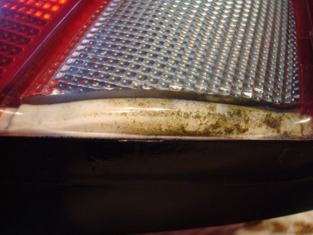

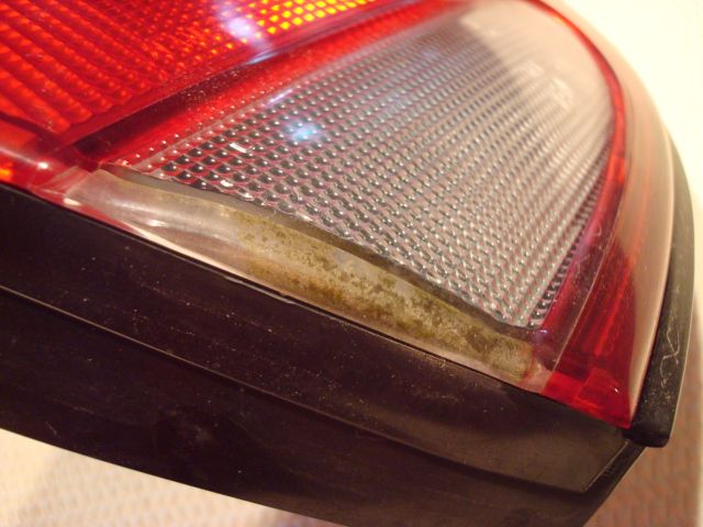

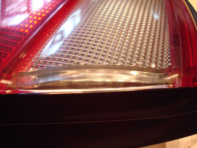

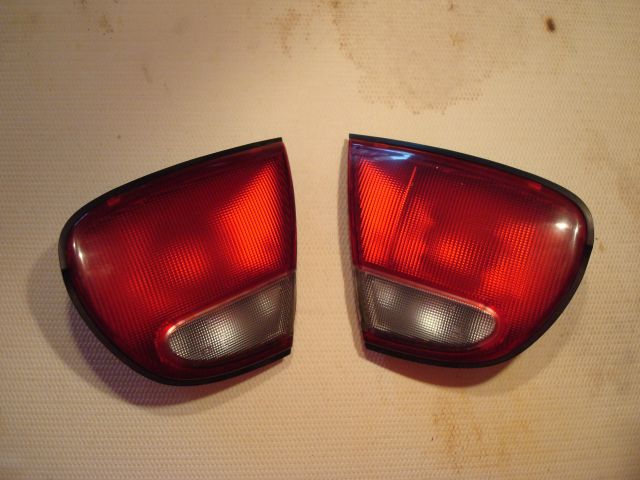

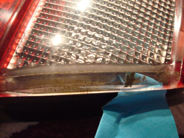

Hallo Leidensgenossen,
ich darf zur Zeit sinnlos Überstunden abbummeln. Der Haushalt ist in Ordnung und die PC’s zicken nicht rum. Was macht man denn dann bevor die große, lange Weile aufkommt? Richtig, man schaut sich sein Auto genauer an.
Bis auf das defekte Standlicht vorne links war alles relativ in Ordnung. Die neue W5W Glühlampe hat mich 0,42€ gekostet und war auch schnell gewechselt. Nun war aber noch immer Vormittag also hab mir gedacht: nun machst du mal etwas was du noch nie getan hast. Ich habe noch nie in meinem Leben ein Auto mit der Hand gewaschen, gesagt getan. Das Ergebnis war zufriedenstellend bis auf die Rücklichter die von innen verschmutzt waren. Also hab ich sie ausgebaut und versucht zu öffnen. Nachdem eine Kunststoffnase abgebrochen war musste ich feststellen, dass diese Dinger wahrscheinlich geklebt sind.
Nach ein wenig Überlegung hab ich dieses Problem mit Chemie und Papier erfolgreich beseitigt (siehe Fotos). Den Ausbau hätte ich mir mit dieser Methode sparen können.
Nun zu meiner Frage: hätte es auch eine einfachere Möglichkeit gegeben?
Oliver

@ ODF1337: Hat geklappt habs genau so gemacht wie du. Hätte nich gedacht das es so leicht sauber geht.
