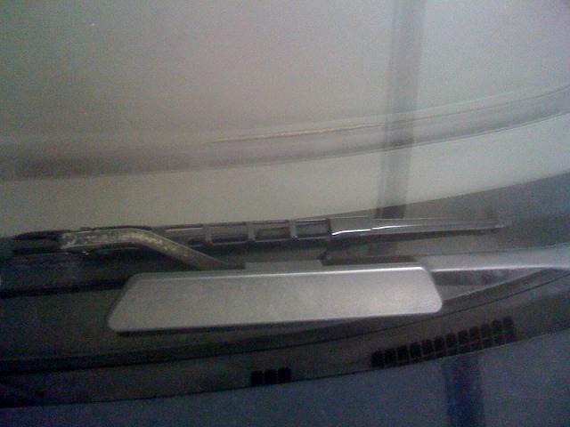

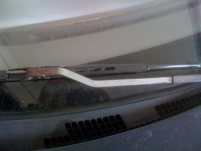

Hallo ihr,
meine Scheibenwischerstangen haben Rost. Wie bei so vielen. Die Frage ist was kann man dagegen tun? Kann man die wo kaufen?
Siehe anbei die Bilder.
Bitte um Info.
Danke
lg, Manfred

Ich bin einfach hingegangen und habe sie leicht angeschliffen und mithilfe einer Dose mattschwarzem Lack, damals für 1,99 Euro bei ATU, drüber lackiert. Sieht bis heute einwandfrei aus.

mach das was christian gesagt hat.
hab ich bei meinen auch gemacht nur das die dose 2,99 gekostet hat.
am besten schleifst du dinger vorher ein wenig ab grundierst sie dann vielleicht noch ein wenig (z.B. zink alu spray) und spühst dann den lack und anschließend den klarlack drauf.

Der Rost an den Scheibenwischergestänge ist typisch beim Xedos. Als Manfred letzte Woche bei mir war haben wir auch nach den Scheibenwischern geschaut bei einem 97er Xedos der gerade auf der Bühne war aber selbst der hatte Rostansätze. Von dem her würde ich die Teile auch einfach anschleifen und neu lackieren. Aber warte lieber noch bis es etwas wärmer ist, denn der Lack trocknet bei der Kälte nicht gut.
