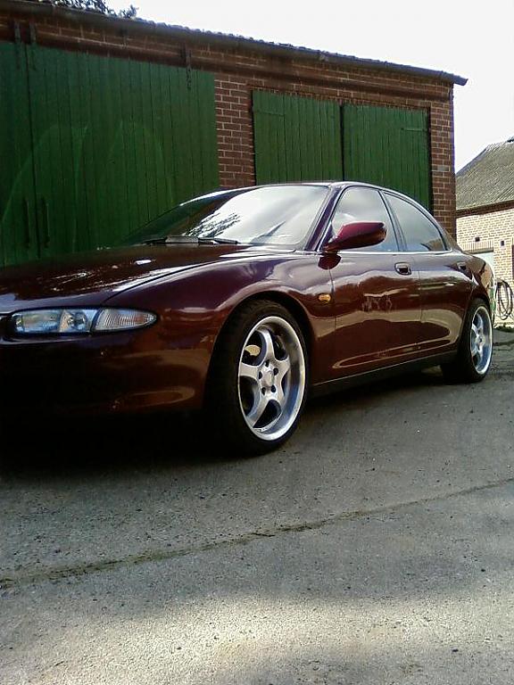

Okay ihr habt mich schon fast überzeugt mein X auf 35/30 tiefer zulegen...
Allerdings weiß ich nicht ob das ohne großen aufwand möglich ist. Habe ja schon größere Felgen:
7,5x17" ET38 - 215/40 R17
Außerdem was würde einbau und eintragung etwa kosten?

Tiefer KAW 50/35!!
die eibach dinger find ich sehn nich so doll aus....
du wohnst ja auch nich gaaanz soweit weg von mir , könntest dir also meinen vielleicht ja auch mal selber anschauen und dir selbst n bild davon machen.

Für den Einbau hab ich 150 damals bezahlt (auf ne Rechnung hab ich verzichtet ^^)
Bördeln musst auf jeden Fall, schätze um die 30 Euro. Wenns dumm läuft muss auf Grund deiner ET noch gezogen werden. Da habe ich keine Ahnung was der Spass kostet.
Abnahme beim Tüv kostet um die 50 Euro.
Die KAWs sollen aber sehr hart sein.

@Björn: was bitte sieht an den Eibachs nicht so toll aus? Mein X6 ist hinten genauso tief wie mit den KAW - und das trotz zusätzlichem Gastank. Und auch vorne liegt meiner so tief wie ein X6 mit KAW-Federn. Ganz im Gegenteil: ich habe schon X6 mit KAW-Federn gesehen, die vorne höher sind, als meiner mit den Eibachs.
Will heißen: mein X6 mit Eibachs steht wesentlich besser im Keil, als die meisten X6 mit KAWs. Aber ziemlich exakt gleich tief. Dafür ist die Hinterachse mit den KAWs bekanntlich zu weich, das Fahrwerk insgesamt im Gegensatz zu den Eibachs einfach nur knüppelhart.
