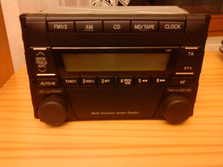

Ausgangspunkt ist das modulare Originalsystem mit Mazda Serienradio.

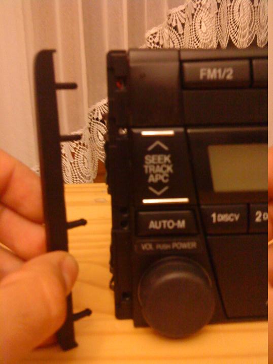

1. Problem: Wie das Radio rauskriegen?

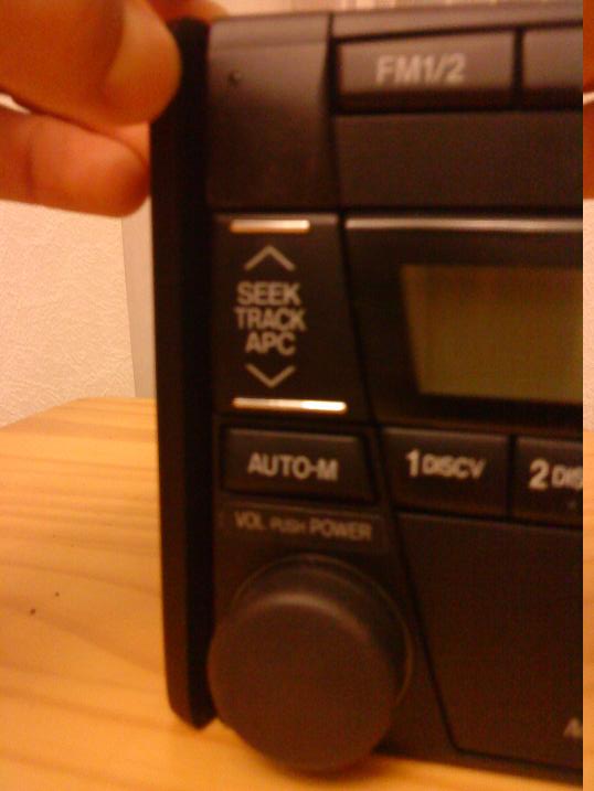

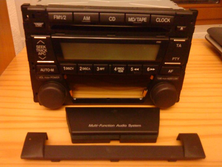

Auf jeder Seite des Gerätes ist eine schmale Kunststoffblende die man durch einfaches Aushebeln, mit einem dünnen Schraubenzieher oder Fingernagel, oder durch Druck nach aussen mit dem Finger lösen und dann rausziehen kann.

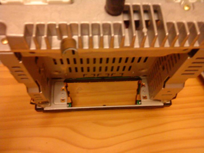

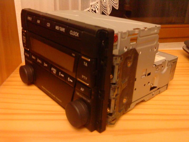

Auf jeder Seite kommen fünf Löcher zum vorschein. In jedes, ausser in die obersten, muss ein spezieller, meist nicht vorhandener, Bügel eingeführt werden um die Befestigung zu entriegeln. Ich hab das von Mazda machen lassen, da ich mir nicht sicher war und nichts beschädigen wollte.
Jetzt bin ich schlauer und weiss: Acht starke Drähte (für jede Seite vier) oder ähnliches hätten es auch getan. Dabei darauf achten, dass diese aussen an den Befestigungsklammern vorbeigeführt werden. Sind diese mal zusammengedrückt, kann das Radio aus dem Schacht gezogen werden.

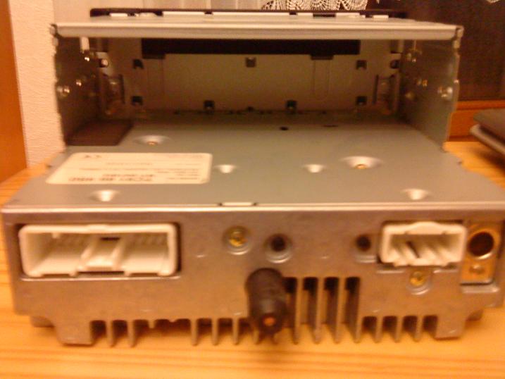

Nun noch die Stecker auf der Rückseite lösen und fertig.
ACHTUNG: Wenn der Anschlusstecker abgezogen wird, hat das Radio kein Dauerplus und wird gesperrt! Eine Wiederinbetriebnahme ist dann NUR MIT CODE MÖGLICH! Also versichert euch, dass ihr den aktuellen Code kennt oder gebt einfach einen neuen ein, den ihr euch merkt, oder deaktiviert diesen überhaupt bevor ihr den Ausbau vornehmt! Wie steht in der Betriebsanleitung ausführlich beschrieben. Wer keine hat, kann mich gern fragen, denn um ein funktionstüchtiges Mazda-Originalradio wäre es einfach schade.
2. Was heisst Modular?
Damit ist gemeint, dass für jede unterstützte Art von Tonträger ein eigenes Modul von Mazda dazugeordert werden konnte und musste, wenn man nicht nur Radio hören wollte und auch kein Kilo Euros für das DVD-Navi aufzahlen wollte.
Das Radio fungiert dabei als zentrale Steuerungseinheit für Minidisc- oder Kassettenspieler und CD-Player.

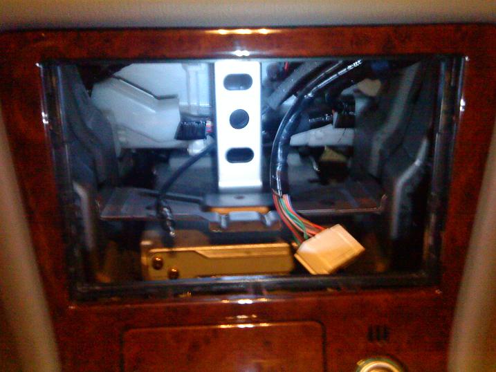

Auf den Bildern sieht man wo die Module eingebaut würden. Oben der CD-Player, unten der Kassetten- oder Minidiscspieler.
Ich vermute der 16-polige Stecker rechts auf der Rückseite des Radios ist der Verbindungsstecker dafür.
3. Wie kann man ein Fremdradio mit ISO Anschluss einbauen, wenn die Module zu teuer sind und man zeitgemäßere Abspielmöglichkeiten wünscht?
Dazu ist ein Anschlussadapter notwendig, der schon um wenige Euro angeboten wird. Das Mazdaradio hat einen breiten 24-poligen Stecker. Siehe Bilder! Dieser Anschluss war in Mazdas ab Modelljahr 2001 üblich.
4. Wie sind die Platzverhältnisse?
Für Kabelsalat ist jede Menge Platz. Auch USB-, Aux-, A/V-, I-Pod-, Vorverstärker-, und ähnliche Anschlüssse an der Rückseite können recht bequem vorgenommen werden.
Ich werde etwa die A/V-Klinke und den USB-Stecker von meinem zukünftigen Gerät ins Aschenbecherfach verlegen, wo man bei ausgebautem Radio ohne Schwierigkeiten von hinten ran kommt.
