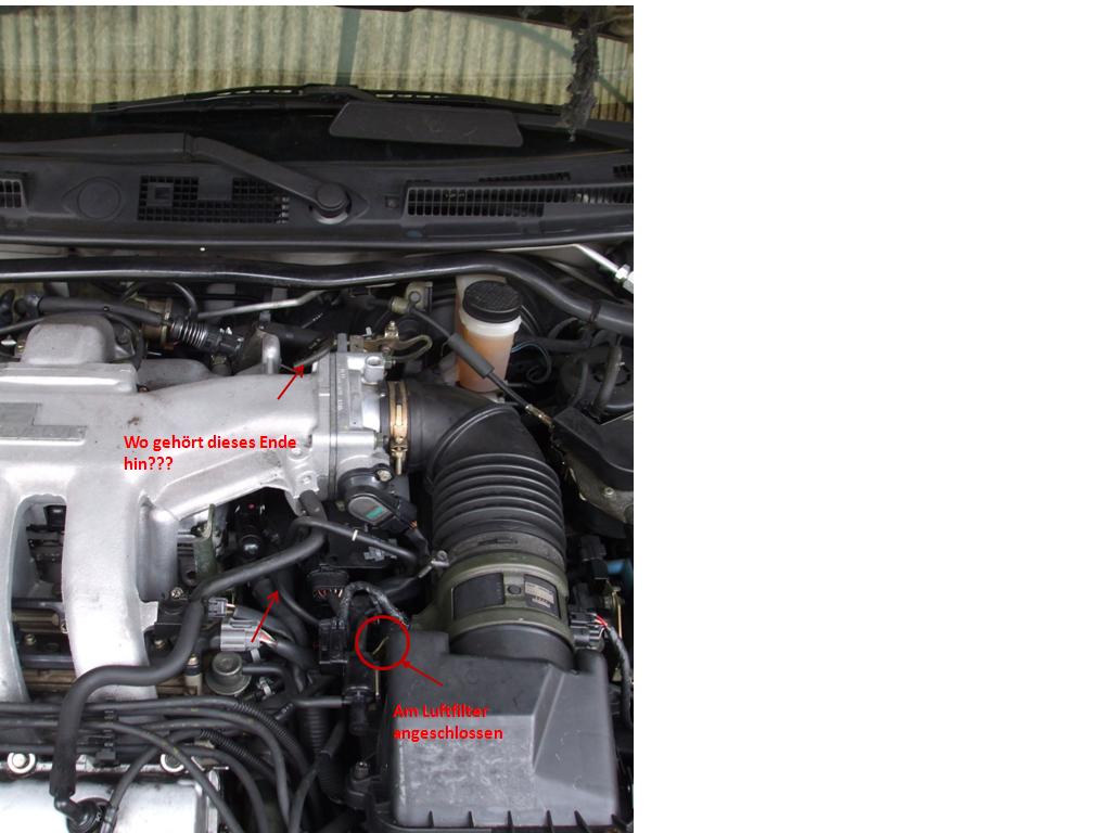

Alt 15.03.2010, 18:07   #4
adzam
hallo zusammen,
da scheinbar niemand aus dem stehgreif weiß welcher schlauch gemeint ist hab ich mal ein bild gemacht.
nochmal zum verständnis, der schlauch ist am hinteren ende des luftfilterkastens angeschlossen und geht unter der ansaugbrücke in richtung drosselklappe wo er dann un angeschlossen endet.
wäre net wenn einer von euch diesen schlauch bei sich mal verfolgen könnte und mir berichtet wo er hin gehört.
im voraus mal vielen dank

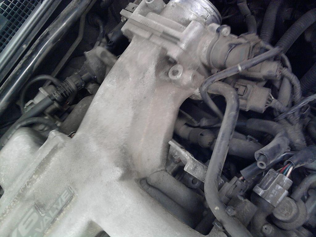

Alt 18.03.2010, 19:58   #6
aca89
Benutzerbild von aca89
Registriert seit: 09.12.2008
Beiträge: 595
Mazda Xedos 6 V6 Serie 2
Soooo,
heute hab ich erst den Sportluftfilter eingebaut,
Ich konnte nicht so Richtig den Schlauch folgen, da er irgendwo nach unten versteckt ist, hab zwei Fotos gemacht aber ich glaub net das es dir weiter hilft......
alex

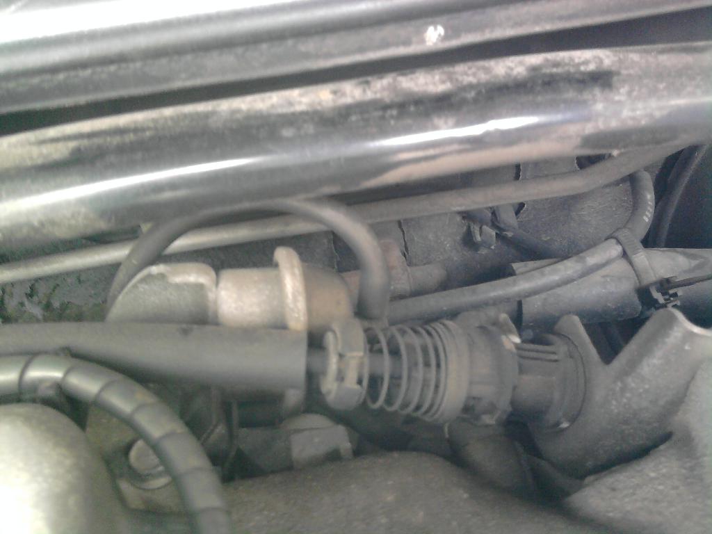

Alt 21.04.2010, 11:09   #8
kazzan
hi!
das ist der schlauch, der im endeffekt zum egr-belüftungs-magnetventil geht. ans magnetventil selbst kommt man ziemlich bescheiden dran, da es hinter dem motor sitzt.
aber: der schlauch wird an der drosselklappe entlang geführt.
hier ein unterdruckplan:
http://img443.imageshack.us/img443/3962/vachose2qw7.gif
schau mal hinter der drosselklappe unten. dort solltest du den passenden stutzen finden (schwarz, aus metall). direkt nebendran sollte noch ein unterdruckschlauch angeschlossen sein.
http://img232.imageshack.us/i/21042010205.jpg/
http://img96.imageshack.us/i/21042010206.jpg/
grüße
