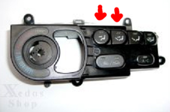

Frage Beleuchtung der Luftverteilungs-Schalter ausgefallen
Bei meinem Xedos 6 sind Beleuchtungslämpchen von zwei der vier Luftverteilungs-Schalter ausgefallen (s. Bild)
Wie groß ist der Aufwand, diese zu erneuen? Was muss alles zerlegt werden? (Bin Xedos-Neuling )

ist bei mir auch so, dürfte aber nicht an den lämpchen liegen sondern eher an der elektronik bzw. den leiterbahnen.

War bei mir auch, eine Lampe kostete bei meinem Mazda-Händler im November 2009 neu 6,09 EUR inkl. MwSt. Die obere Schalterreihe wird von insgesamt 2 Birnen beleuchtet.
Die untere Schalterreihe wird von einer halbwegs standardkonformen Glassockellampe versorgt. Tausch ist machbar, allerdings sollte man schon etwas Zeit und handwerkliches Geschick mitbringen. Das große Teil rund ums Kombiinstrument muss raus, dann kann man die Klimasteuerung abschrauben. Die Lämpchen selbst sind nur gesteckt.
Achso, falls du dich entschließt die Lämpchen zu tauschen, tausche oben direkt beide, wenn eine hinüber ist wird die andere auch nicht mehr lang halten

Ich habe hier ein voll funktionsfähiges komplettes Heizungsbedienteil vor mir auf dem Tisch und könnte euch ggf. Bilder machen.
Die LEDs im oberen Teil der Schalter kann man nach abnehmen der schwarzen Knöpfe gut sehen, aber ob man die einfach so mit einer Zange rausziehen kann, weiß ich nicht. Sind sicher keine handelsüblichen Teile.
Im unteren Teil (also da wo das Männchen zu sehen ist) gibt es nur so Lichtkanäle die nach hinten führen.
Bei Interesse nehme ich das mal auseinander und stelle Bilder ein.
Meint ihr nun die grüne LED die den aktiven Schalter beleuchtet oder die Beleuchtung für die verschiedenen Schaltstufen ?
Ich glaube die funzen bei mir im Auto auch nicht mehr, weil ich nachts immer raten muß wo welcher Schalter ist.
Vermutlich habe ich mich daran gewöhnt und weiß garnicht mehr, dass die irgendwann mal nachts geleuchtet haben.

Also unter "Beleuchtungslämpchen" hab ich die Instrumentenbeleuchtung bei eingeschaltetem Licht verstanden, also die möchtegern-weiße Beleuchtung der Piktogramme ^^
Die beiden kleinen Lämpchen in der oberen Reihe sehen übrigens so aus:
Eine Zange braucht man dazu nicht, die gehen auch mit handelsüblichen Fingern raus
Aber sind da für die untere Reihe wirklich auch 2 Lämpchen? Ich hab irgendwie nur eine in Erinnerung
