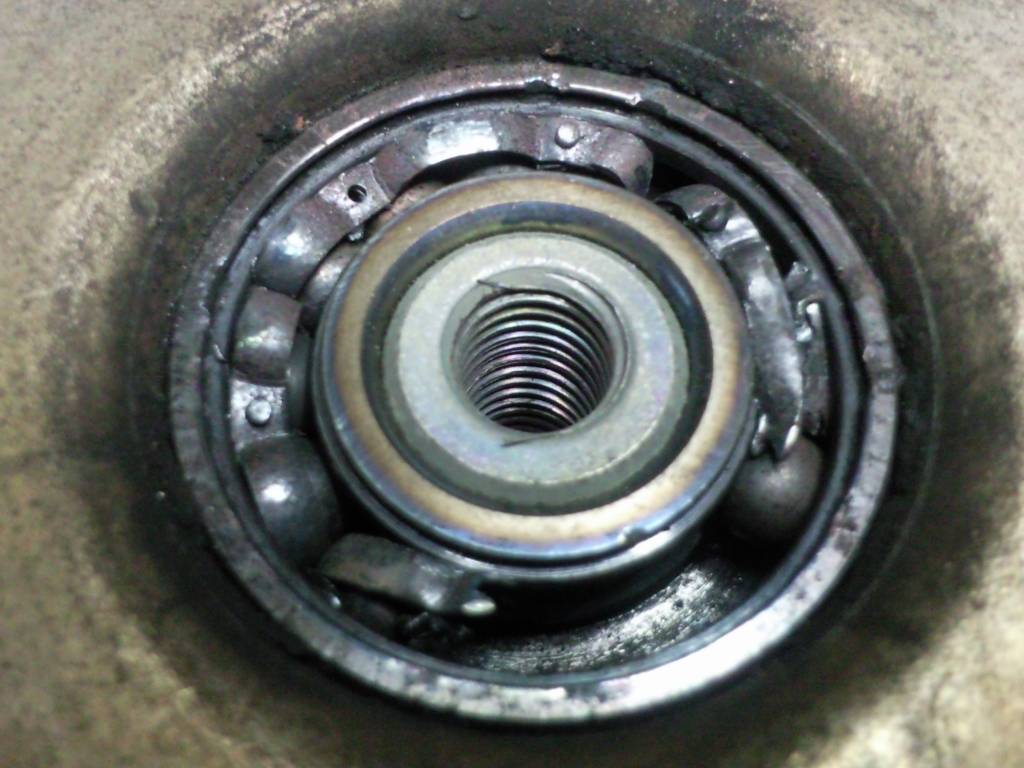

Nun, was ist passiert?
1. Stufe: Das Lager der Spannrolle zeigt erste Anzeichen von Verschleiß und äußert den nun nicht mehr geschmierten Kontakt zwischen den Wälzkörpern und den Ringen in einem Zwitschern und Schleifen.
2. Stufe: Die Innereien des Kugellagers fressen sich gegenseitig auf. Der Käfig, der hierbei das schwächste Glied darstellt, wird dermaßen verformt, dass das Lager blockiert.
3. Stufe: Die Spannrolle steht und es besteht nur noch ein Gleitkontakt zwischen Riemen und Spannrolle.
4. Stufe: Durch Abrieb der glatten Außenseite des Keilriemens an der stehenden Spannrolle verliert der Riemen an Spannung und kann keine ausreichende Kraft mehr zur Servopumpe übertragen, wodurch er an ihrer Rolle bei hoher Belastung durchrutscht. Dadurch entsteht das unerträglich laute Quietschen.

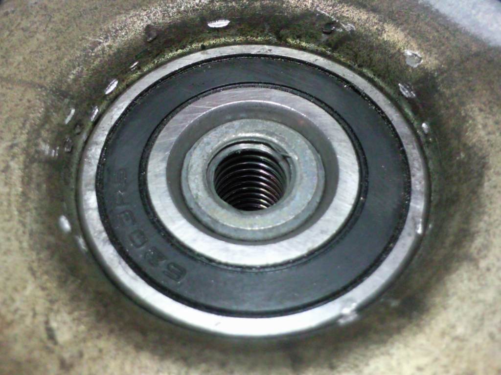

Hier noch zwei Bilder, die wohl nicht weiter kommentiert werden müssen
Gruß Georg

10. Schritt: Austausch der Rillenkugellager. Die alten Lager könnt ihr mit beliebiger Gewalt aus der Spannrolle hämmern, wenn ihr sie nicht mehr braucht. Die neuen Lager daraufhin auf die Passung der Rolle legen und wenn ihr eine Pressvorrichtung habt, einpressen. Wenn ihr (so wie ich) keine Pressvorrichtung habt, könnt ihr Folgendes machen: Das neue Lager auf die Passung legen und mit einem dünnen Metallzylinder oder einem dünnen Rechteckprofil den AUSSENRING mit ganz leichten Hammerschlägen, immer über den gesamten Umfang verteilt, einpressen. Auf keinen Fall auf die Wälzkörper oder den Innenring schlagen! Und immer schön gleichmäßig, damit das Lager gerade reingeht. Diese Methode ist zwar nicht gerade vorbildlich, aber für diese Anwendung noch tragbar. So habe ich es heute gemacht und ihr seht ja auf dem Bild oben, dass der Außenring unbeschädigt blieb.
