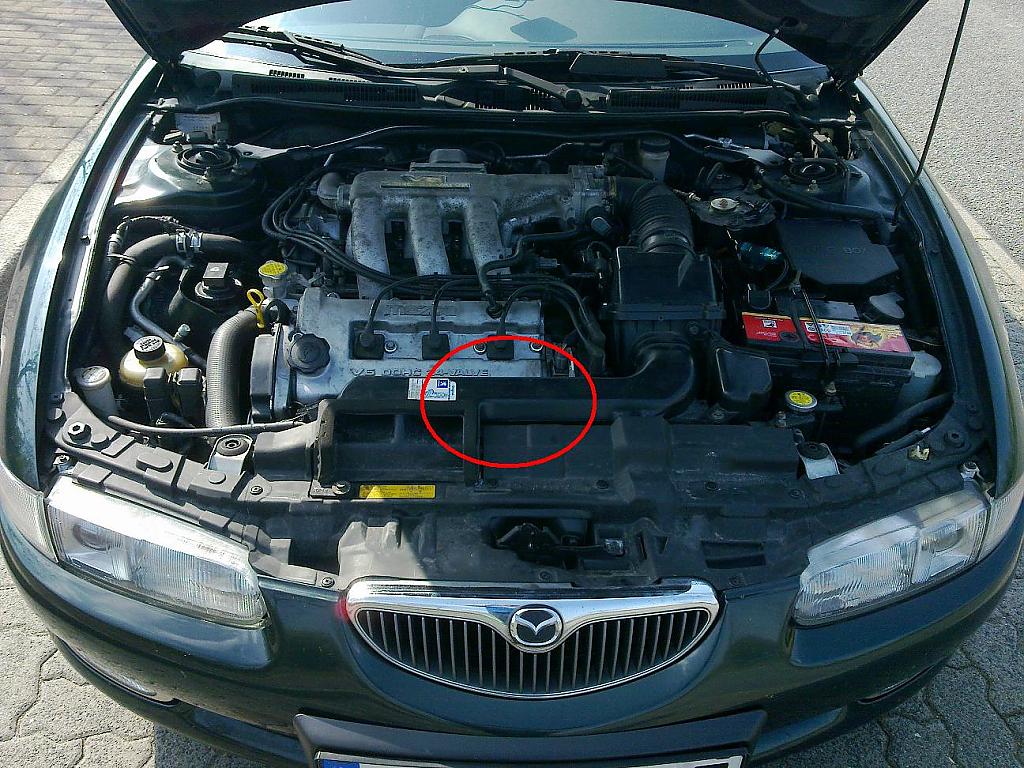

Ich war gerade mal wieder mit meinem Xedos unterwegs und hab ihn auch mal bisschen getreten
Als ich hier zu hause wieder zum stehen kam, bemerkte ich einen Gummigeruch im innenraum...Außen roch man kaum was...
Erst als ich den Motorraum öffnete sah ich ganz leicht etwas Dampf/Qualm aufsteigen... an dem makierten Punkt zwischen ansaugrohr und Motorblock.
http://www.xedos-community.de/attach...1&d=1274038691
Ich dachte erst an den Kühler, aber der Lüfter springt wie gewohnt an und tropfen tuts auch nicht.
oder Ölreste vom letzten Wechsel der VDD vor 3 wochen.. allerdings roch es eher nach verschmorrtem Gummi.
Kennt ihr sowas? Vor allem was könnte in der Gegend sitzen, was derartig riechen kann.?
- sitzt vielleicht die Kupplung da, die ich unbemerkt etwas schleifen lassen hab?

spannrolle fest für die riemen servo oder klima ?? riemen scheuert durch ???
ventildeckel nicht dicht ? solltest orginaldichtungen verwenden !
kann das sein ?? nur eine vermutung !

Hmm das wurde alles zusammen in einer Freien Werkstatt gemacht vor etwa 3 wochen...
Also beide VDD und beide Keilriemen,...
also Öl ist am Motorblock nicht zu erkennen.. Also VDD ist aus meiner Sicht in Ordnung.

Irgendwie drängt sich mir da spontan der Verdacht nach einem undichten Auspuffkrümmer oder der Krümmerdichtung auf. War bei mir vor Jahren auch schon mal gerissen (beide Krümmer und beide Dichtungen). Drei KFZ-Mechs und -Meister waren damals übereinstimmend der festen Meinung, ein Gusskrümmer könne gar keine Risse bekommen - die hatten nachher nur noch verdutzt gestaunt, als ich ihnen zwei Krümmer mit unübersehbaren Rissen vor die Nase hielt...
Wie auch immer: wenn die heißen Abgase mit mehreren hundert Grad nach oben hin aus den Krümmern austreten, könnte es nach oben reichlich unangenehm kokeln.
Nur mal so als spontane Vermutung.

So hab heut nochmal genau in den Motorraum gesehen und untenrum ist alles irgendwie feucht. Ob nun Kühlwasser, Öl oder Benzin konnte ich bisher nicht feststellen...
Mein Kfz-Meister hat morgen ne Bühne frei und guckt sich das mal an. Wäre viel zu aufwendig der Sache von oben zu Leibe zu rücken.
Ich vermute nun fast schon einen Marderbiss oder Ähnliches...
...erstmal nachschlagen, ob das meine Teilkasko übernehmen würde

Also Benzin kannste ja mal schon ausschließen, wäre ja bei den Temperaturen nicht allzuflüssig.
Kühlflüssigkeit riecht doch garnicht (oder doch)
Bremsflüssigkeit ebenso
Das Problem hatte ich mal bei meinem Audi, da war es aber die VDD.
VDD > Öl austritt, teilweise auf den Ansaugkrümmer.
Öl auf Ansaugkrümmer > Dampf
Gefährlich > Nein
Gestank > Ja
Aber zweimal gucken ist besser als Vermuten

hab auch manchmal einen unangenehmen geruch, besonders wenn ich den kurz trete-> danach abbremse und wenn ich über so große hubel fahre, kommts auch manchmal...ich tippe bei mir auf die VDD, weil der bei mir auch einbisschen sabbert vllt so 300-400ml auf 10tkm

An alle die das selbe Problem wie ich haben, AUFGEPASST!
Es ist nicht unbedingt die VDD, wie hier meist vermutet!
Ich war gerade in der Werkstatt und hab mit dem KFZ-Meister zusammen den "Übeltäter" gefunden. Es leckt am Verteiler mit Öl. Die dort sitzende Dichtung (O-Ring) ist wohl mit der Zeit undicht geworden.
Das passt auch auf die Syptome:
- Gestank und leicht bläulich aufsteigender Qualm aus der Richtung.
Erklärung: Das hinaustropfende Öl, leckt auf den Auspuffkrümmer und verdampft.
Habe nun (leider erst nächste Woche) einen Termin zur Reparatur.
Bis dahin muss ich den Gestank wohl noch ertragen
Gruß Stefan
