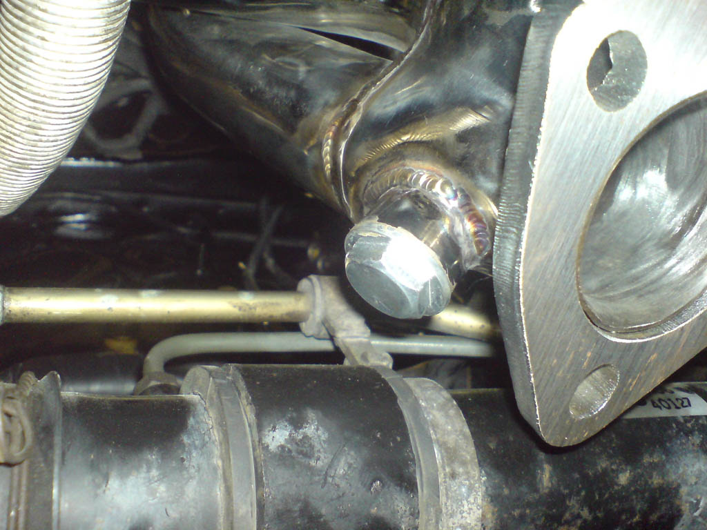

Fäscher vs. Lamda
heute sollte der Motor wieder rein samt Fächerkrümmer.
Von der hinteren Zylinderbank stöst leider die Lamdasonde an das Lenkgetriebe.
Warum wo sind die fehlenden cm? Es sind unifit Sonden - sind die länger als die originalen?
Hits:	470
Größe:	134,0 KB
Auf dem Foto ist erstmal noch ne Schraube draufgeschraubt.
Jemand ne Idee?

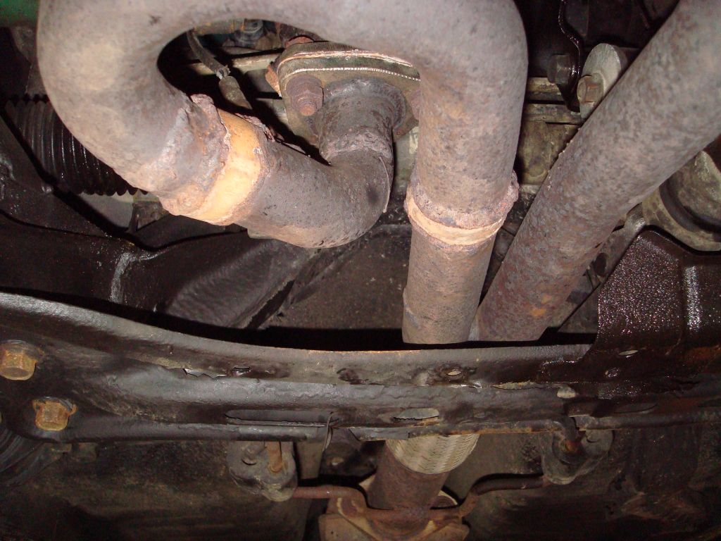

Alt 11.06.2010, 20:33   #3
ODF1337
Hey du,
also wenn ich von oben in den Motorraum sehe kann ich die Sonde nicht erkennen, vlt. hilft dir ein Bild von unten:
Hab meinen Fächer nun circa ein Jahr, ist der vom Peter, auch aus Edelstahl. Wieso sieht denn der jetzt schon so vergammelt aus? Komisch
Wickelst du eigentlich noch Keramikband drum? Keine Ahnung ob das Band was bringt aber schön sieht mein Fächer nicht mehr aus...
Gruß, Oliver
post scriptum: hab dir mal die Stelle auf dem Xedos-Shop Bild markiert:
Keine Ahnung ob Peter jetzt andere Fächer verkauft oder ob das damals meine Werkstatt umgeschweißt hat, durch die komischen Muffen muss ich einfach mal davon ausgehen.

Alt 12.06.2010, 12:40   #8
Zitat von ODF1337 Beitrag anzeigen
Hey du,
Gruß, Oliver
danke für das Bild. Wie es scheint hat deine Werkstatt da ein Gewinde eingeschweißt.
Normal sitzt der Ansatz weiter oben. Frag doch mal nach.

also ich hatte die lamdas schon vorher drangeschraubt und bei mir passt alles, ist zwar wirklich eng aber es psst!
@ odf: also dein fächer sieht aber heftig aus....
mfg klose
