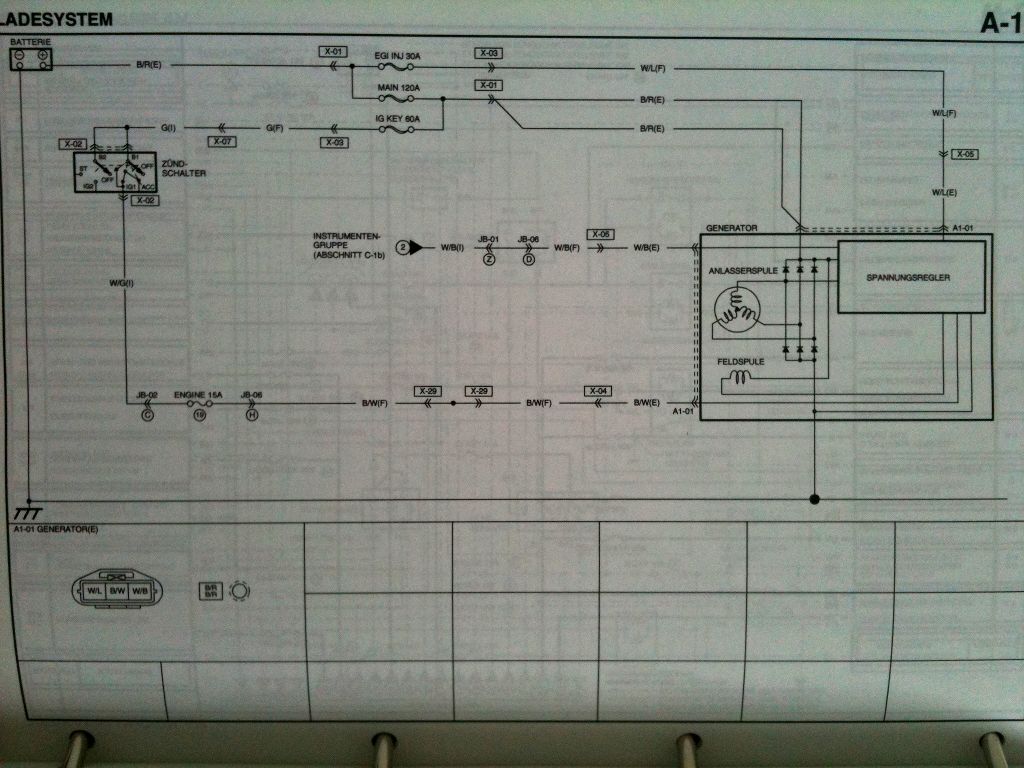

Schaltplan vom TA mit 2,5l vor 8/01
ich brauche die Belegung des dreipoligen Steckers der Lichtmaschine. Die 3 polige war nur im TA mit KL bis 8/01 verbaut meines Wissens.
Vielleicht kann mir ja jemand helfen.

Siehe Anhang.

Vielen vielen Dank. Jetzt brauche ich nur noch den Stecker dazu
