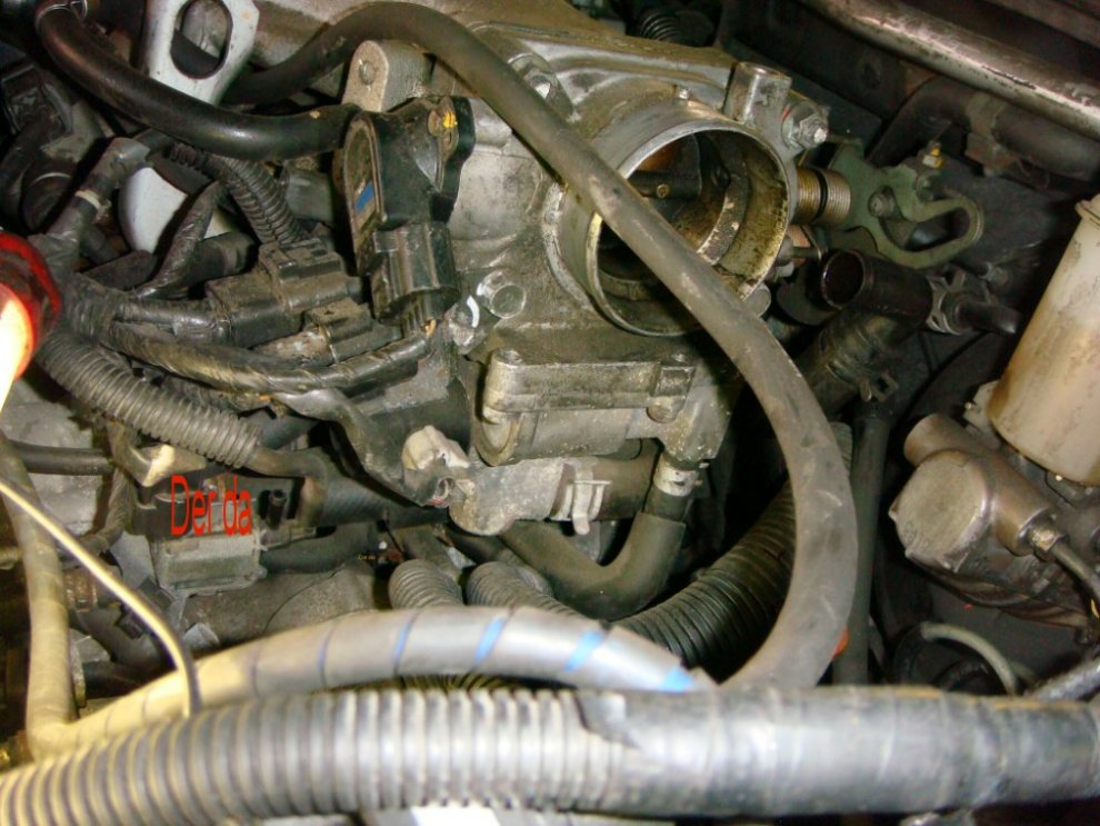

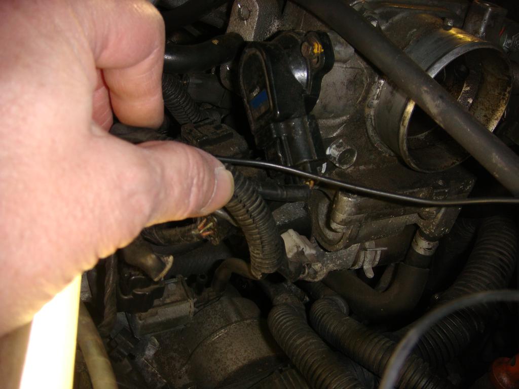

Wollte mir Arbeit sparen & hab' den KLR damals nicht selbst eingebaut.
Nu' will ich die VDD's austauschen & was seh' ich: Da scheint ein Schlauch zu fehlen!
Weiss jemand nach wo der gehen soll? Ich find' nix.

.....gibts eine schematische darstellung vom unterdruck-system ?? welche mal hier dargestellt werden könnte ??

also ich hab meinen KLR selbst eingebaut, aber an so nem dünnen Schlauch hab ich nix drangeklemmt.
Ich vermute das andere Ende dieses Schlauchs steckt seitlich am Luftfilterkasten dran.
In diesem Bereich weiß ich sonst nix anderes, wo so ein kleiner Schlauch hingeht.
mfg Chris

Dieser offene Anschluss hat definitiv nichts mit dem KLR zu tun, ich geh' jedoch davon aus, daß bei der Aktion etwas von diesem Anschluss abgezogen & nicht bemerkt wurde. Die Frage ist halt nur was.

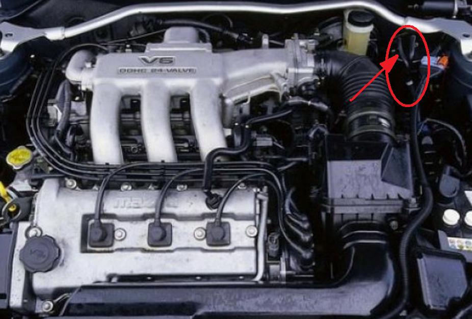

Hi also Luftfilterkasten ists doch nicht.
Ich hab grad nochmal bei mir geschaut und der schlauch, der dir fehlt geht zu dem schwarzen runden teil:
Name:	x6 forum.jpg
Hits:	509
Größe:	77,6 KB
also der dünne von den zweien.
mfg Chris

@DGFxedos6V6:
Super, werd' ich mal nachschau'n.
Danke schon mal für den Tip & das Bild. Bilder sind immer hilfreich!
