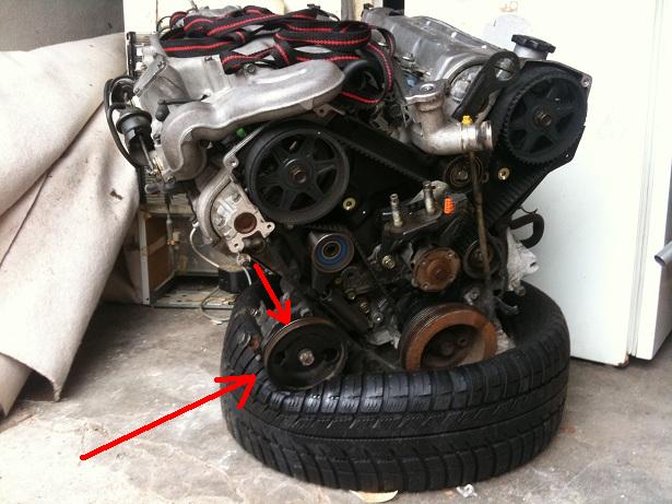

Hallo Leute,
klar wie Ihr wisst ist noch kein Monat rum, ich habe also den nächsten defekt!?
Was ist das auf dem Bild? Liegt bei mir im Motor rum, inkl. abgewickelten Riemen. Beim Lenken kracht und knallt es im Motor. Tippe mal Servopumpe.
Leider hat "Roger" damit auch sein eigenes Ultimatum verspielt. Die Kühlung ist im Griff bekommen und die VDD's wurden vor kurzem gemacht. Da ich es leid bin kann er eigentlich verkauft werden. Bekommt man da wenigstens nochn 1000er für? Ich hab Ihn wie gesagt für 1000 gekauft und für 1400 bei Mazda herrichten lassen.
Grüße - Sebastian

hi
was du da markiert hast ist die servopumpe, ja.
ich fürchte für einen defekten xedos wirst du bei weitem keine 1.000 mehr bekommen. ist immer traurig wenn man so viel geld in ein auto investiert und es dann doch nicht läuft...

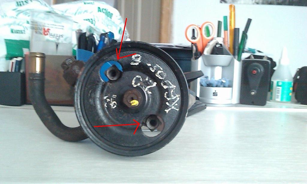

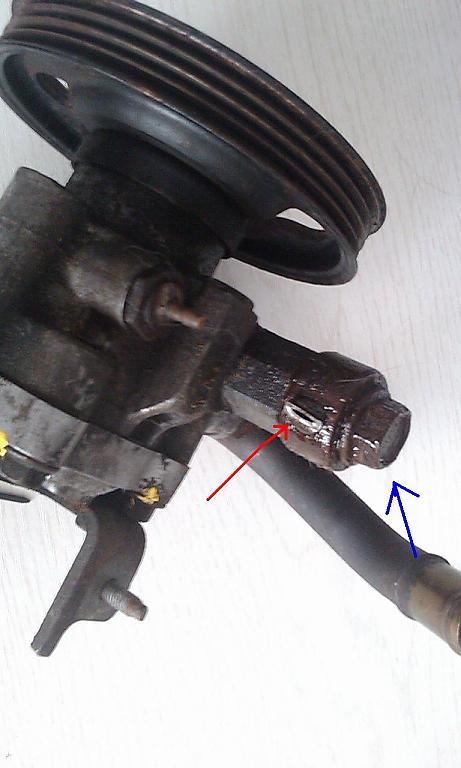

meine Servopumpe ist heute gekommen, nur leider ist das etwas abgeknibbst(Siehe Foto). Kann ich die (blau) Schraube einfach lösen und den Stutzen von der alten SP übernehmen?
Auf dem anderen Foto ist zu sehen das meine Riemenscheibe Löcher aufweist worüber ich drei dahinter liegende Gewinde sinnvoll erreiche, kann ich mir jetzt das demontieren der neuen Scheibe sparen?
Wie verhalte ich mich mit den Servo-Öl und wie fülle ich richtig neu auf? Werde morgen eine Bühne anmieten für 3-4 Std und zu zweit am Wagen gleich noch den Auspuff mit machen. Da sollte ökonomisch betrachtet alles am besten flutschen.
Wenn jemand noch irgendwo versteckt gute Hinweise zur Keilriemenmontage hat, immer her damit.
Ich habe das Auto derzeit bei Mobile drin, jedoch nachdem ich mal gelistet habe was alles gemacht ist, stell ich mir ernsthaft die Frage ob ich ihn nicht lieber behalten sollte..... ich bin relativ ratlos und langsam auch echt pleite ... ich will das teil behalten ich will aber auch nicht irgendwo in der pampa liegen bleiben .....
