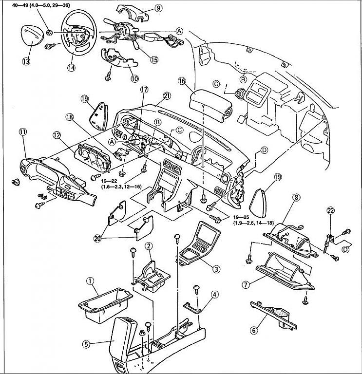

Alt 16.09.2011, 00:48   #6
k8driver
evtl hilft dir das weiter mfg
Hits:	667
Größe:	114,7 KB
Alt 16.09.2011, 07:41   #7
Franken42
Hallo k8driver,
vielen Dank für das Bild.
Ich hab es zwar kurz vorher schon selber gelöst, aber für weitere Reparaturen ist das sehr wertvoll.
Franken
