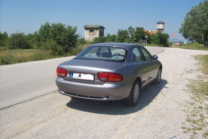

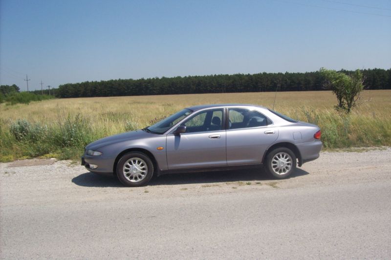

War auf Fahrzeugsuche, fand aber nix, mit dem ich dann auch fahren wollte...
...bis ich dann irgendwann von einem Xedos6 gefunden wurde.
Er hat mich echt freundlich angelächelt, also dacht ich, gut wolllen mal nicht so sein, wir drehen ne runde...
...und danach wusste ich, damit will ich fahren!!!
Xedos 6 1,6 16V
EZ: 04.96
Vorbesitzer: 1 (Baujahr 1930)
und so ist der gute seit 12.06 in meinem Besitz.
