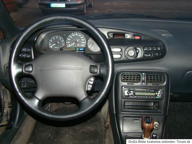

aber am montag hatte ich nachtschicht und war so übermüdet das ich nicht mehr weiter fahren konnte, also habe ich im auto geschlafen. als ich wieder wach wurde, ging plötzlich die tacho so wie die drehzahl beleuchtung nicht mehr.
ich dachte ok, bestimmt eine sicherung, als ich zuhause ankam dann plötzlich die zweite überraschung er machte plötzlich kein geräusch mehr wenn ich licht anhatte und die tür aufmachte.

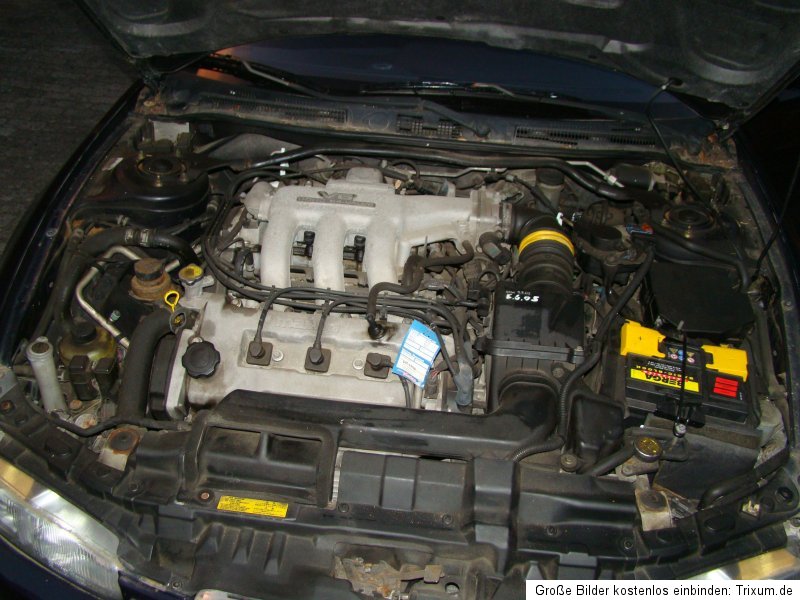

doch als ich ausgeschlafen hatte, habe ich alle sicherungen unterm lenkrad sowie auch die unter der motorhaube geprüft und alle waren ok.

ich habe dann mit einem befreundeten elektriker die amaturen vorne abgebaut und geschaut ob die lampen in dem bereich heil waren, aber auch da war alles ok!

hier noch ein paar bilder
ich hoffe das mit den bilder klappt

Ich würde auf ein Problem mit dem TNS-Relais tippen. Das TNS-Relais ist eines der drei Relais zwischen Federbeindom und Spritzwand auf der Fahrerseite, direkt am Kotflügel. Dieses Relais wird vom linken Lenkstockhebel angesteuert und versorgt seinerseits die gesamte Lichtanlage.
Zieht das TNS-Relais an, leuchten Standlicht, Schlussleuchten und die Beleuchtung von Armaturenbrett und Kombiinstrument - und erst mit angezogenem TNS-Relais können auch die weiteren Lichtfunktionen wie Abblendlicht, Nebelscheinwerfer und Nebelscheinwerfer eingeschaltet werden. Ist das TNS-Relais beispielsweise defekt, funktioniert in Sachen Beleuchtung praktisch gar nichts mehr.
Insofern war Stanix' letzter Tipp gar nicht so verkehrt: einfach mal die Motorhaube öffnen und den Lichtschalter am linken Lenkstockhebel ein paar mal bedienen. Du müsstest das Klacken mindestens eines Relais direkt vorne hinter dem Federbeindom auf der Fahrerseite hören können. Hörst Du nichts, ist wahrscheinlich das Relais kaputt.
