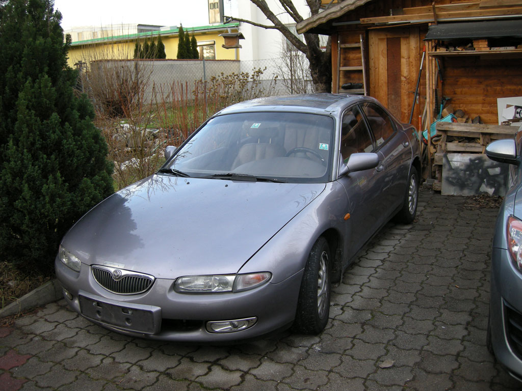

Hey Leute,
möchte mich kurz hier Vorstellen:
ich bin Marco (aka Saly), 22 Jahre alt
Wohnhaft in Kottingbrunn (Ö, Bez. Baden)
und seit 28.12.2012 stolzer Xedos 6 Besitzer (quasi mich selbst zu Weihnachten beschenkt)
Ich habe diesen hier wirklich günstig gefunden und sofort zugeschlagen.
Vor gut 10 Jahren habe ich das erste mal einen Xedos 6 gesehen und habe mich verliebt. (Bin mit Mazda aufgewachsen )
und habe mir nun endlich diesen Traum erfüllt
nun jetzt zum wesentlichen, dem Xedos
Bj 1993
Motor KF 144PS
182tkm

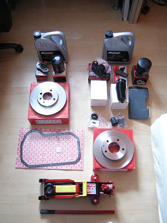

Ersatzteile sind da
So gestern habe ich die letzten Ersatzteile geholt, fehlen nur noch die hinteren Bremsleitungen =D
und nächste Woche Urlaub ... Basteltime
Hits:	1289
Größe:	70,0 KB
und wer weiß was für einen Zweck die Leitung erfüllt, die vom Tankstutzen (per Schlauchanschluss) bis vor in den Motorraum geht und wo diese hin verschwindet?
Alt 16.02.2013, 09:57   #6
Also nach der schematischen Darstellung im WHB gehen 3 Leitungen vom Tank bis in den Motorraum.
Die Druckleitung von der Kraftstoffpumpe über den Kraftstoffilter zu den Einspritzventilen, der Rücklauf vom Benzindruckregler und eine vom Aktivkohlebehälter über das Zweiwegrückschlagventil.
Die vom Einfüllstutzen geht wieder direkt an den Tank und nicht nach vorn.
PS: Willst wohl gleich 2mal Ölwechsel machen, oder schon mal auf Vorrat kommen lassen
Alt 16.02.2013, 10:16   #7
Saly_x6
Also ich hab insgesamt 5 Leitungen parallel am Unterboden rennen.
(Vom Motorraum kommend)
2 Sind dünner, das sind die Bremsleitungen hinten.
und dann 3 in der gleichen stärke, wobei eine hinten vorbei am Tank verläuft entlang der Bremsleitung für rechts hinten und dann in einen Schlauchanschluss landet der im Tankstutzen endet.
und dann 2 für Benzinspeißung für den Motor und den Rücklauf (die enden auch beide am bzw im Tank)

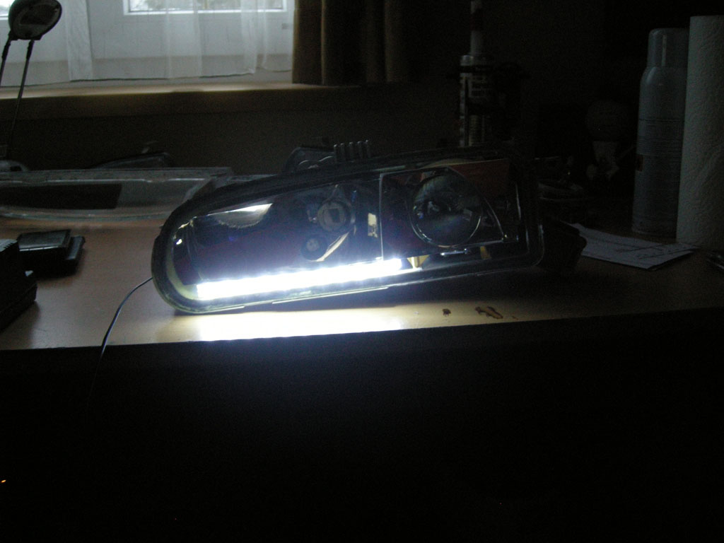

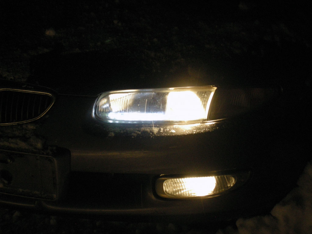

LED-Tagfahrlicht Leiste
In diesem Thread http://www.xedos-community.de/showthread.php?t=46471 habe ich schon beschrieben wie man die SW zerlegt um diese zu reinigen.
Da ich die SW schon geöffnet hatte, habe ich mir nicht die Gelegenheit nehmen lassen, eine LED-Tagfahrlich Leiste einzubauen.

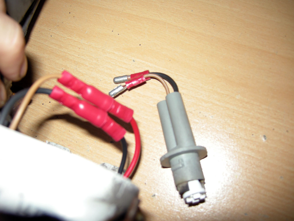

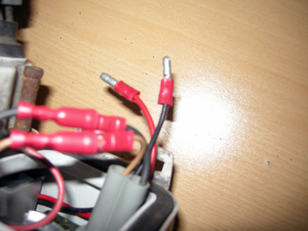

Jeweils ein Plus und Massekabel an die LED-Leiste gelötet, Schrumpfschlauch (oder Isolierband) drüber und die Kabelschuhe am anderen Ende aufgepresst.
Das Standlichtkabel habe ich durchtrennt und jeweils die Enden mit den richtigen Kabelschuhen versehen.
Somit kann ich z.B fürn TÜV/Pickerl etc einfach die Kabel umstecken und gut ist...
Und da die LED-Leiste einen weißen Hintergrund aufweißt, fallt diese nicht einmal auf (der Pickerltyp vom ÖAMTC hats nicht mal gemerkt, obwohl er die SW kontrolliert hat und direkt davor Stand)
Hits:	1276
Größe:	166,1 KB

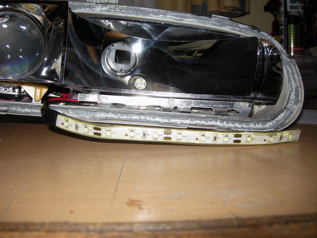

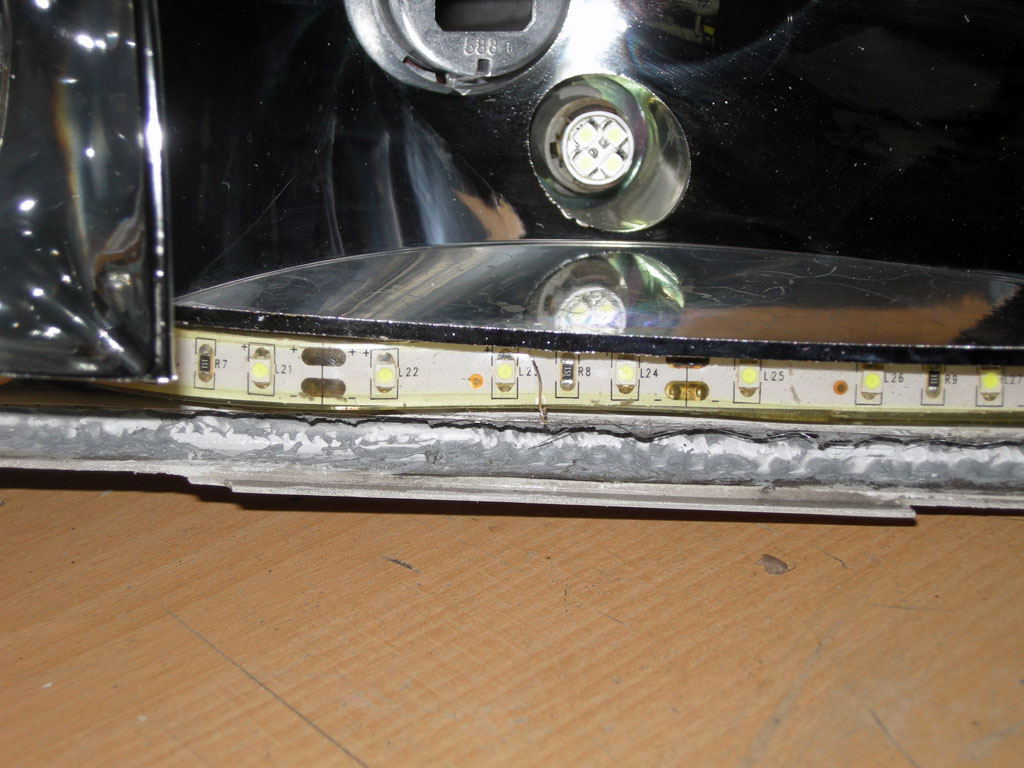

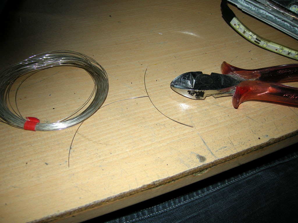

Schritt 2.
Dann habe ich mir kurze Drahtstücke abgezwickt und mit diesen die LED-Leiste an der Winkelleiste befestigt.
Hits:	1255
Größe:	182,7 KB
Hits:	1227
Größe:	167,8 KB

Probelauf der LED-Leiste
Hits:	1300
Größe:	103,2 KB

Jetzt muss ich mir nur noch farblich angepasste Fern-/Ablend- und Neblerbirndln kaufen (weißes Licht gefällt mir sowieso besser)

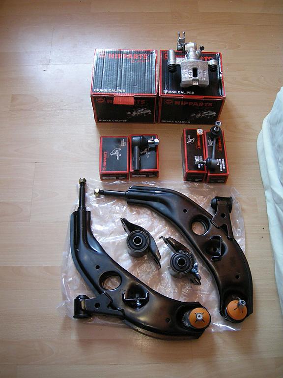

sooodale... weitere Teile sind da
und Freitag steht Pickerl an

Alt 26.03.2013, 15:58   #10
Stanix
nice nice,
ich sehe einen Spurstangenkopf von NIPPARTS richtig? Glaubst der hält genauso gut wie einer von Mazda? Da ich auch einen brauche, aber bei Mazda wollen die etwas über 90€ dafür ( Ohne Einbau) oO
Und ich nehme mal an das du den wechselst, wie siehts es mit der Spureinstellung aus? Wie machst du das?
