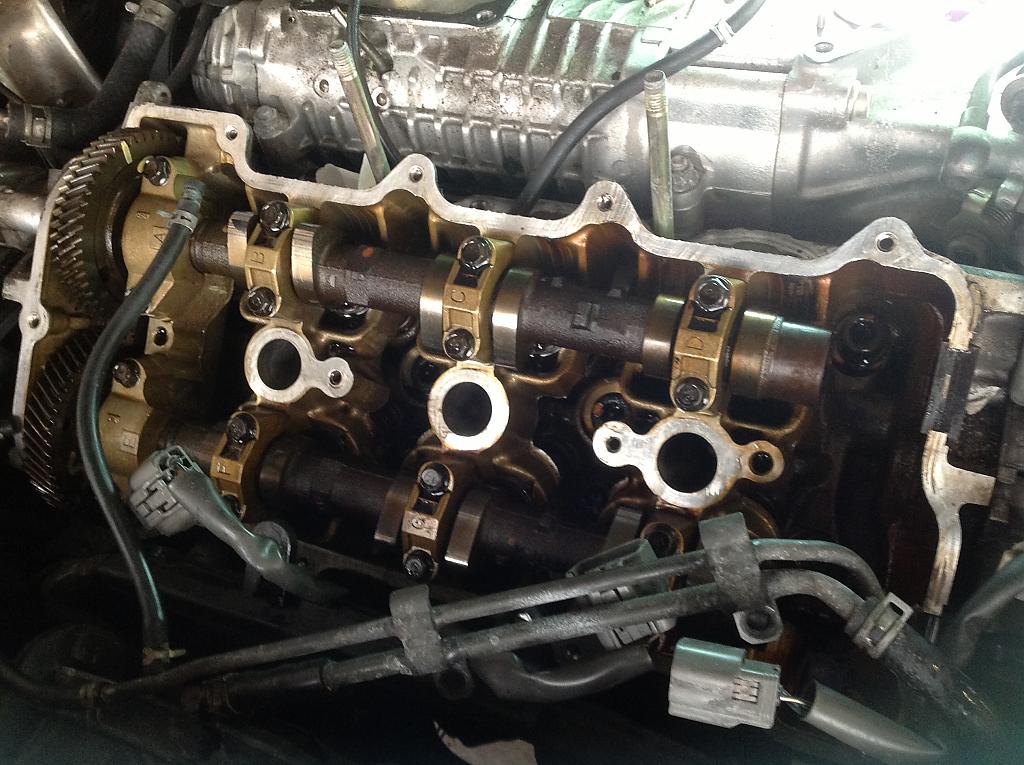

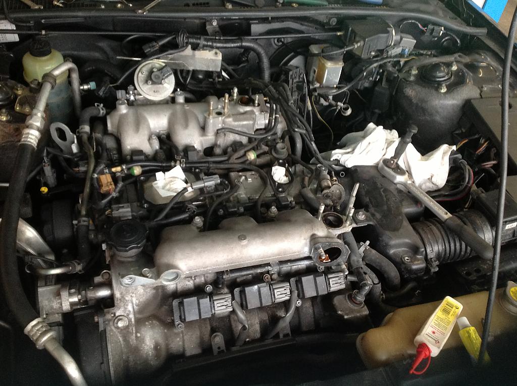

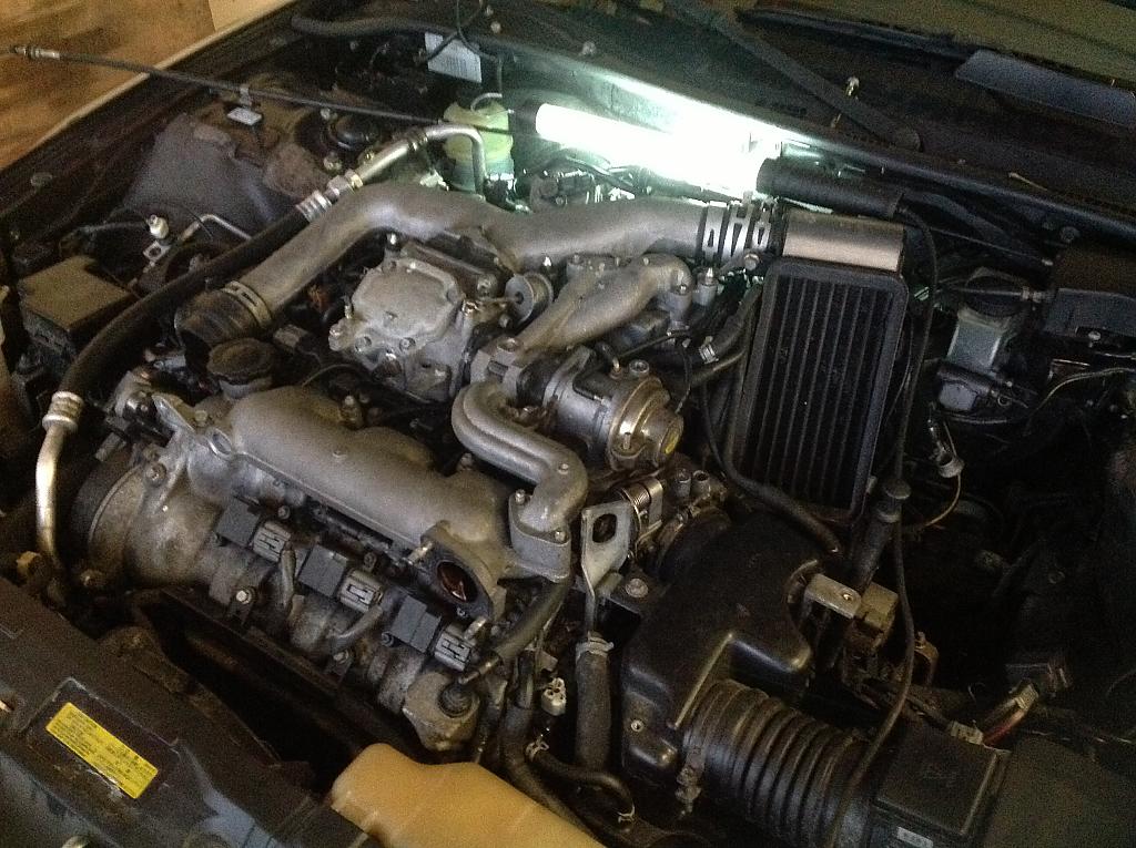

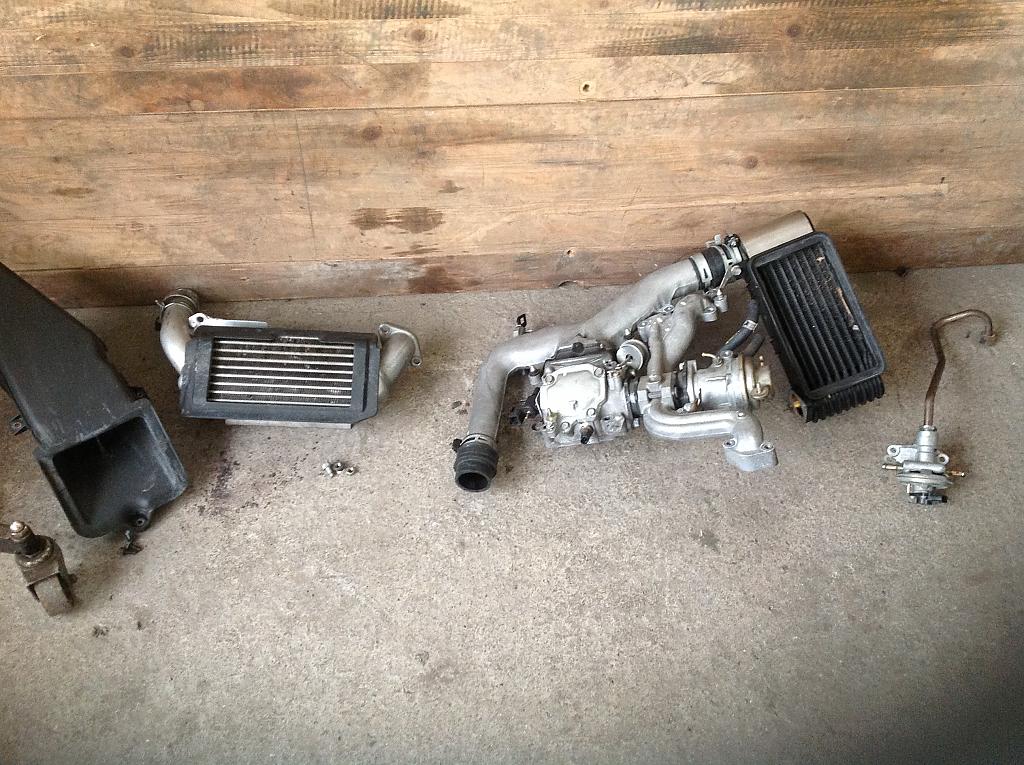

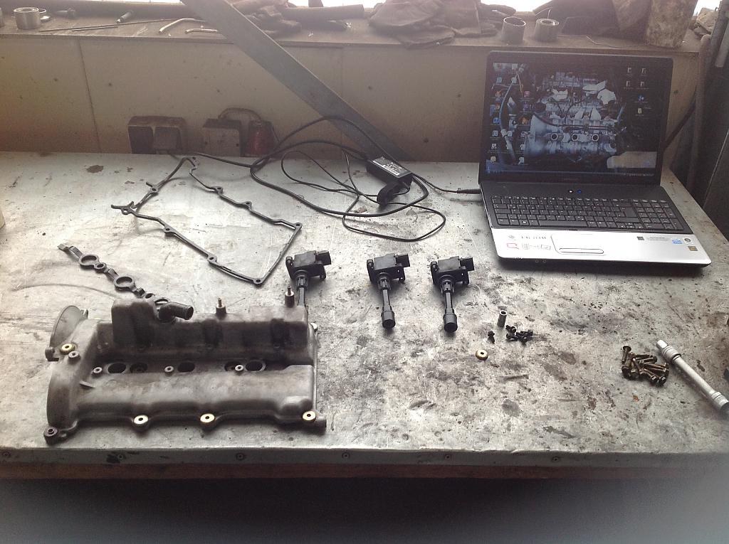

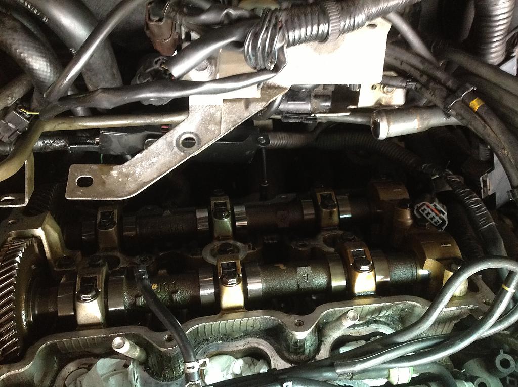

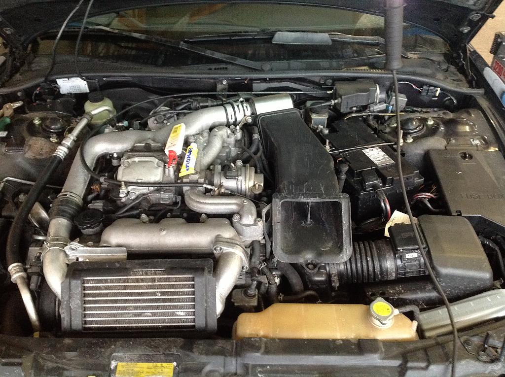

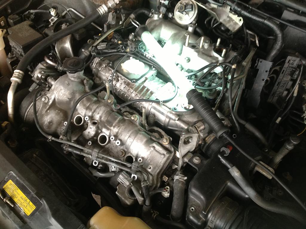

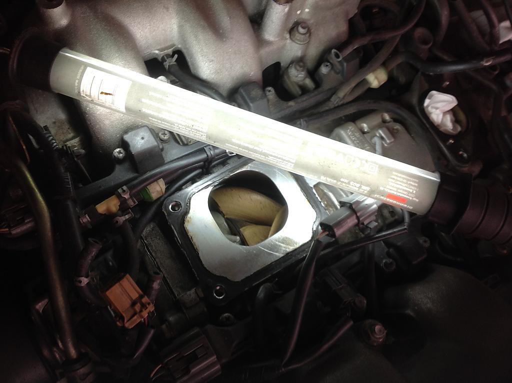

Servus!
Habe mal die VDD´s gemacht und noch die Zündkerzen (NGK, lecker) gewechselt. Alles schick, alles im Topp Zustand, insbesondere der Lysholm Lader. Nirgends Öl. Perfekt. Ach, nach der Reparatur ging er an als wäre nichts gewesen und schnurrte wie ein Kätzchen - geil. Die Zündkerzenschächte waren zwar noch trocken, aber die beiden Dichtungen war schon recht hart. Ach ja, Mazda wollte 650 € für den Tausch - iss klar Allerdings habe ich schon 5 Stunden gebraucht in der Selbsthilfewerkstatt, Stunde 10 €
Viel Spaß beim Bilder gucken
P.s. Xedos Miller 4ever - geile Karre

Noch mal zur Info: Der Motor hat mittlerweile rund 240.000 km gelaufen

Hallo Klaus,
es ist noch der erste Lader....und er wird auch noch lange halten
Ich sehe den Lader eh nicht als das Problem beim Miller. Der hat zwei Läufer aus einer hochfesten Aluminiumlegierung und die sind noch mit Teflon beschichtet. Außerdem berühren die sich nicht. Die Zahnräder und die Gleitdichringe werden übers Motoröl geschmiert und gekühlt, also sehr Drehzahl fest. Wenn man jetzt noch bedenkt das der Miller eine geschmiedete Kurbelwelle hat ist das der ideale Motor für hohe Laufleistungen. Aber ich fahre seit 1988 Mazda, die haben ALLE lange gehalten, der V6 in meinem GE sogar über 500.000 km und der lief auch noch wie die 1. Schonend warm fahren (auch bis das Öl heiß ist, nicht nur die Wassertemperatur) und alle 10.000 km frisches Öl mit Filter, reicht

Abend,
da ich selbst Miller fahre, zur Zeit knapp 309.000km auf der Uhr, muss ich auch noch meine VDD hinten wechseln.
Mit was hast du das alles abgedichtet? alle Dichtungen neu bei Mazda gekauft?
Und die Schrauben der VDD hast du die mit einer teuren Ratsche festgezogen die für unter 10NM gedacht ist?

[QUOTE=Loading;130286]Abend,
Viel Fahrspaß noch mit deinem Miller
Servus!
Danke, werde ich wohl noch lange haben
Die VDD´s unbedingt Original Mazda, alles andere ist zu unsicher. Der Aufwand ist mir hier auch zu groß für Zubehörteile! Lt. Werkstatthandbuch müssen die mit Hylomar oder anderem Silikondichtmittel in den Ventildeckel eingeklebt werden. Ich habe das aber nicht und noch nie an meinen V6 Motoren gemacht da die auch so dicht werden und bleiben. Nur an den Rundungen habe ich ein wenig Hylomar genommen und außen sitzen die beiden Halbmonddichtungen, da auch ein wenig drauf. Diese Halbmonddichtunen würde ich ersetzen durch neue, ich habe das verbimmelt bei Mazda zu bestellen. Die Schrauben drehe ich in 5-6 Arbeitsschritten nach Gefühl fest, ohne Drehmomentschlüssel. Die Zündkerzen auch nach Gefühl. Prinzipiell mache ich die Dinge eher fester als zu lasch. Die Metalldichtungen vom Lader und den anderen Rohren habe ich nicht ersetzt, nur auch dort mit Hylomar gearbeitet, vorher alles bestens gesäubert. Die Ansaugkrümmerdichtungen habe ich allerdings beide erneuert.
Tipp: Vom EGR (Abgasrückführung) Ventil habe ich die Mutter nicht lösen können, habe die Mutter am Krümmer ganz leicht lösen können, oben abgeschraubt und komplett rausgenommen. Dort auch beim Zusammenbau mit Hylomar gearbeitet. Es ist auch alles dicht so weit Hat auch Spaß gemacht am Miller....
