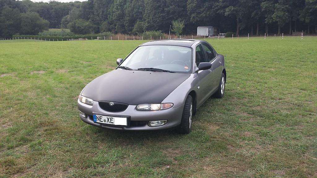

Ich hab schon ein paar kleinere Optische veränderungen vorgenommen,
Hits:	551
Größe:	134,1 KB
Hits:	549
Größe:	149,0 KB

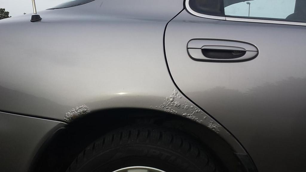

Am Kotflügel hinten rechts hat er leider eine kleine Blasenentzündung, aber ich werde mich diesen Monat mal drum kümmer und euch auf dem laufenden halten
Hits:	519
Größe:	36,9 KB

Moin moin.
Da mal viel spaß mit deinem kleinen.
Radhaus hinten ist ja ne kinderkrankheit.
Bekommste schon hin.
Umso früher du da bei gehst um so besser.
Noch 2x Tanken
Dann kommt Peter Zwegat !!!!

Herzlich Willkommen. Was wirst du denn gegen die Blasenentzündung unternehmen ? Bei mir fängts nämlich dort auch ganz langsam an.

Ich werde mir mal ein paar anleitungen zum spachteln vornehmen und mein glück dann versuchen, zum thema lackieren habe ich mir über legt die stelle dann mit normaler rostfarbe einsprühen und dann fals bekannt das ganze auto mit plasti dip überziehen. Ein bisschen übung mit plasti dip hab ich schon: siehe meine motorhaube und dach.

Zum Thema Rost, runterschleifen bis auf´s Blech und dann gucken was man machen muss/ kann.
Vorher kann man da keine genaue Aussage zu machen.
Und das Blech von beiden Seiten bearbeiten.
Hatte bei mir auch nur paar Blasen von außen, jetzt nach nem halben Jahr stehen in der Garage bin ich bei und konnt Stücke aus´m Blech wie bei nem Keks abbrechen.
Rostet von Innen nach Außen in der Regel.
Wenn´s oberflächlich nur sein sollte, wegschleifen, Rostumwandler, Grundierung, Spachtel, Füller, Farbe, Klarlack.
Fall´s schlimmer ist, großzügig rausschneiden und neu einschweissen.
Alles andere macht keinen Sinn.

Danke ich werd ma ne diagnose machen und vielleicht mal nen tutorial machen^^
