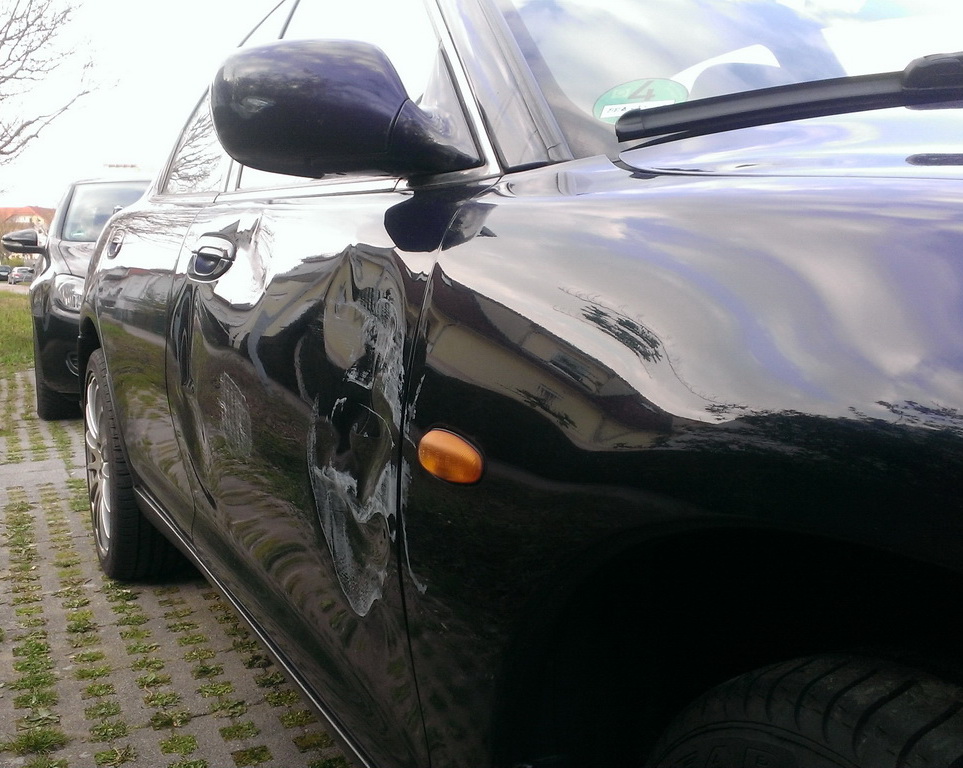

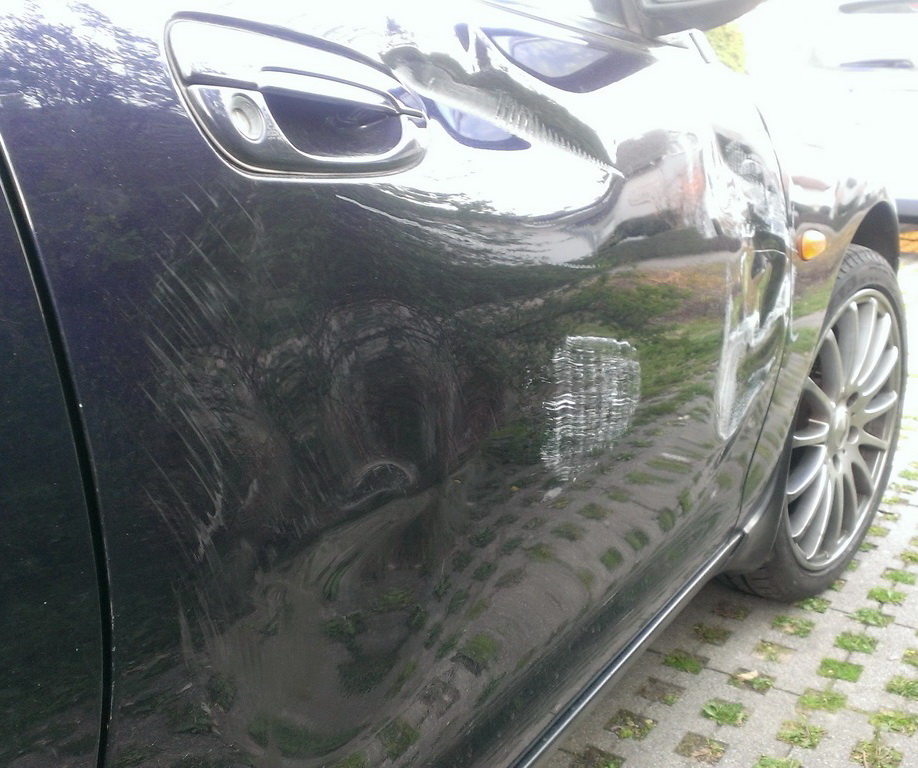

Hallo zusammen, leider hatte meine Frau einen Unfall mit unserem X6.
Es ist zum Glück nicht passiert, alles sind wohlauf.
Aber die Beifahrertür ist schrott.
Was würdet Ihr tun?
Bei Ebay gibt es Türen in meiner Farbe Satellite blue mica (A5)
http://www.ebay.de/itm/Tur-Mazda-Xed...item5403a87191
Ist es einfach die fehlenden Anbauteile:
  • Türpappen innen
  • Türabdichtungen gegen Wasser
  • Dichtugen
  • Fensterheber
  • Scheibe
  • Türschloss/-griff
einzubauen?
Was haltet Ihr davon?

Alt 01.04.2014, 01:35   #2
Ich würde sofort zugreifen. Eine Tür sogar in der richtigen Farbe zu einem fairen Preis. Wer weiß, wann es so eine Gelegenheit wieder geben wird.
Die Teile umzubauen wird nicht so schlimm sein, kann man ja an der alten Tür abgucken und bei Detailproblemen gibt es hier bestimmt Rat. Zur Not lässt Du das eine freie Werkstatt machen. Wenn die eine Stunde braucht, dann hast Du für insgesamt 100 Euro eine neue Tür. Was willst Du mehr.

Hatte genau das gleiche Problem vor ca. 2 Jahren. Habe damals eine passende Tür bei Peter im Xedos Shop gekauft. Umbau ist mit etwas handwerklichem Geschick kein Problem.
Schönen Tach noch !

Würde ich auch kaufen.
Wenn´s i-wo mit Probleme gibt einfach fragen hier.
Sollte aber alles relativ einfach zu schaffen sein.

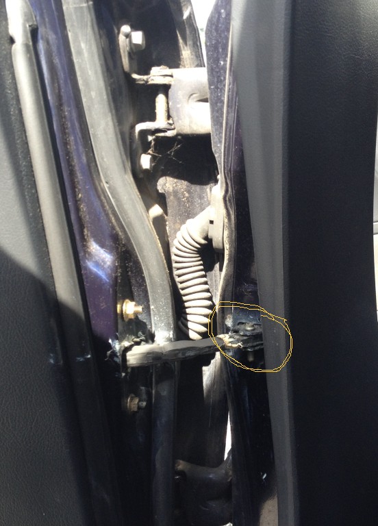

Hallo zusammen,
könnt Ihr mir erklären wie man diesen Stift rausbekommt?
(Bild gelb umrandet)
Kann man von unten mit dm Hammer draufschlagen und die rutscht raus?
Welche Schritte sind nötig um die Tür (Beifahrer vorn) zu tauschen?
0. Steckverbindung lösen (geht das einfach?)
1. Muttern Scharniere lösen
2. Stift aus mittleren Scharnier lösen.
Fehlt da noch etwas?

Alt 09.04.2014, 12:58   #7
Beiträge: 8.624
Mit dem Hammer von unten drauf hauen. Der Stift geht nach oben raus.
Mit etwas Glück kannst Du den Stift dann einfach mit einer Zange nach oben raus ziehen. Möglicherweise aber auch nicht, wenn er zu fest sitzt. Ich greife den Stift dann meist mit einer Zange und helfe mit Hammerschlägen gegen die Zange nach.

Danke, sonst noch etwas Gemeines zu beachten?
Muss man das Türfangband festhalten damit es nicht in der Tür verschwindet?
Wie richtet man die neue Tür korrekt aus?
Ist der Stecker leicht zu lösen?

Alt 10.04.2014, 09:53   #10
Ritzer82
Benutzerbild von Ritzer82
Registriert seit: 19.04.2012
Ort: Hansestadt in M-V
Beiträge: 722
Mazda MX-3 V6 KL-ZE
Die frage ist subjektiv...für mich ja.
Glaub du musst nur das gummi stück zurück machen und dann den stecker einfach entriegeln + abziehen.
Fangband, wie christian beschrieben hat.
Man muss es nicht sichern.
Nur wenn du gegen kommst geht es rein und dann kannst es ja wieder rausziehen.
Weiß jetzt garnicht ob man da viel einstellen kann an den türen.
Einfach so anschrauben wie die alte tür auch dran war.
Dann gucken und notfalls nachjustieren.
Das schloss sollte mit so nem blech verklemmt sein.
