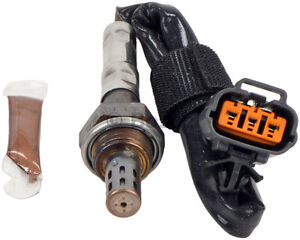

Meine Werkstatt hat die alten Lambdasonden entfernt und darauf stehen die Nummern KJ02-18-6F8 und KJ01-18-6F7. Diese findet man auch ohne Angabe der FIN im EPC überhaupt nicht. Sucht man bei KF-oder KL Modellen, dann haben die dort gefundenen Lambdasonden kein "KJ" in der Bezeichnung, sondern "KF" oder "KL", wie erwartet. Die Werkstatt hat auch die Stecker fotografiert und die sehen so aus (BOSCH 13576):
http://www.ebay.com/ctg/Bosch-13576-...6610612?_tab=1
Dort steht auch noch, die wäre für rechts. Außerdem findet man die in Deutschland nicht und auch keine Fahrzeugzuordnung dafür. Sind die Lambdasonden links und rechts unterschiedlich?

Ich habe mal bei NGK gesucht. Dort findet man im Produktfinder die NGK Sonde OZA186-F7. Dazu findet man Bilder mit einem Stecker, der so aussieht, wie der, den meine Werkstatt fotografiert hat:
http://www.ngk.de/nc/produktfinder/p...ZA186-F7/7329/
Sucht man aber in Shops danach, dann sieht der Stecker aus wie das Gegenstück dazu:
http://www.mister-auto.de/de/lambdas..._a0150457.html
Da steht jetzt auch noch NTK und nicht NGK. Das scheint aber keine Rolle zu spielen, siehe hier:
Was weiter "interessant" ist: Im NGK Produktfinder findet man für die angeblich passende Sonde OZA186-F7 wiederum eine BOSCH Nummer 0258 003 461. Wenn man danach bei BOSCH sucht, findet man wiederum die OEM Nummer K996-18-861. Die Nummer steht weder auf den Lambdasonden, noch im EPC. Sucht man in Shops dennoch danach, findet man wieder einen Stecker, der aussieht, wie das Gegenstück des von der Werkstatt fotografierten. Prüft man, ob die Sonde an den Miller passt, ist das Ergebnis negativ. Ich habe keinen Plan mehr, alles was man findet ist offensichtlich irgendwie falsch.
