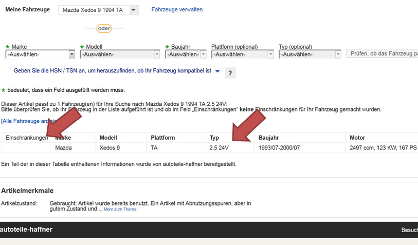

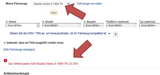

ich war irritiert, weil bei allen auf E-bay angebotenen Bordcomputer da Unterscheidungen gemacht werden, siehe angehängte Screenshots.
"Rechnet" der BC bei einem anderen Motor anderes, etwa Benzinverbrauch, oder ist das wirklich dasselbe Teil bei allen X9, erste Baureihe?
fragt sich und Euch mit Dank
Hornscheid

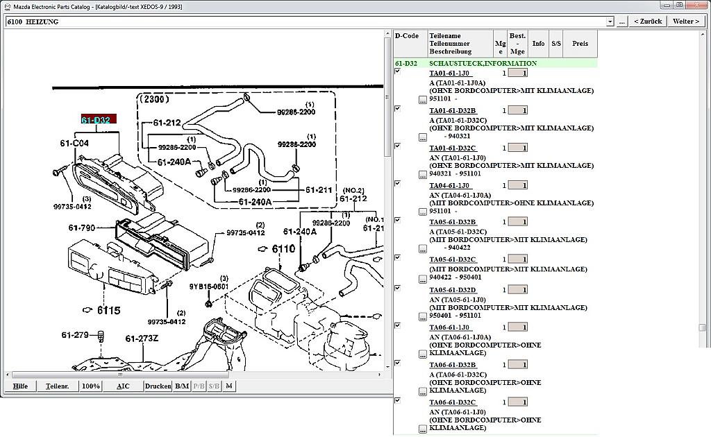

Lt. EPC wird innerhalb der Motorisierung nicht unterschieden. Also wird es hierbei keinen Unterschied machen, ob KF oder KL.
Es wird im wesentlichen nach der Ausstattung des Fahrzeugs unterschieden (siehe Anlage).
