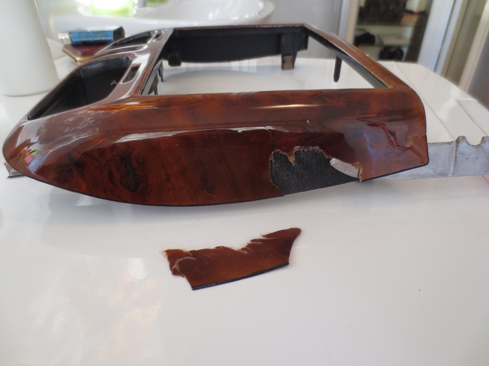

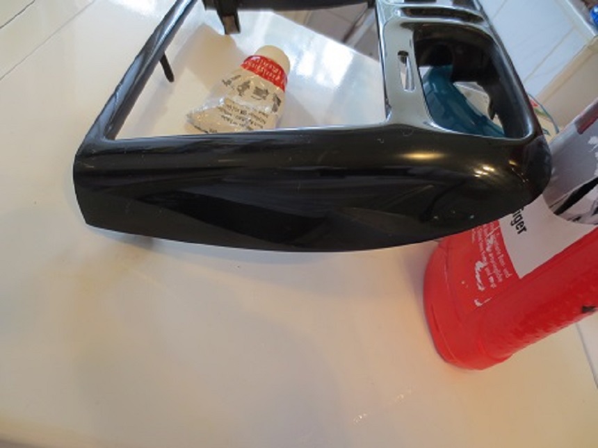

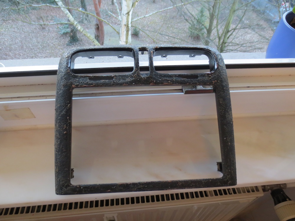

Seit lange Zeit hat mich meine kaputte Wurzelholzabdeckung genervt.
Habe ich vorsichtlich mit Fön entfernt, dann 240 Schleifpapier, dann 400, dann 1200 er. Am Ende Polierpaste Rotweiss und Lackreiniger von Sonax. Zeit - 7 Stunden, Kosten - 0. Eure Meinung?

Schön, dass es noch solche Beiträge gibt. Hut ab vor der Polierleistung. Ich hätte nicht gedacht, dass man das so wieder hinkriegen kann!
Klavierlack erreicht es zwar auf den Fotos nicht ganz, aber es sieht gut aus (und wäre sicher eine super Basis für eine Hochglanzlackierung).

Sieht super aus. Wenn Du das in anderer Aufmachung als nur glatt schwarz haben möchtest wende Dich an einen Lackierer, der dir das mit Wassertransferdruck nach Deinen Vorstellungen verändern kann.
