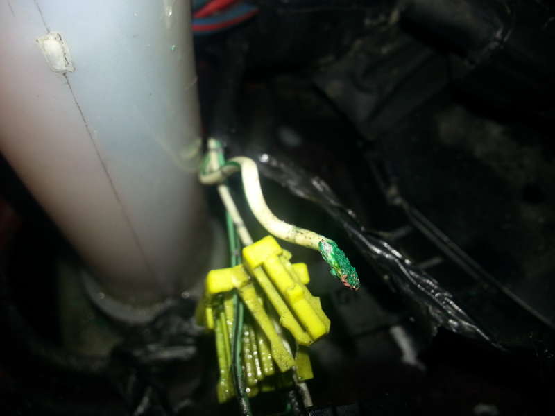

Bin ziemlich lange in Richtung des defekten ABS-Pumpen-Motors am Suchen gewesen. Aber ich habe vor meinem Posting noch einmal mit gugel die ganze community hier nach dem schlüsselwort abs durchsucht und herausgefunden, dass es da so einen doofen Stecker in der Nähe der Batterie gibt, der korrodiert. Und wenn der korrodiert gibt das eine Festbeleuchtung im Cockpit... jetzt gehe ich mal zum berüchtigten Stecker rechts unter der Batterie. Mal sehen...

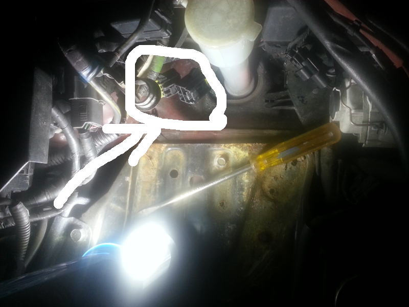

Steckverbindung direkt unter dem Einfüllstutzen des Wischwassers. Korrodiert. Volltreffer.
Mein erster Versuch: Auseinander, Kontaktspray, wieder zusammen. Das Ergebnis: ABS Leuchte geht aus, aber Wagen springt nicht mehr an! Wenn ich den Zündschlüssel auf Start drehe, werden nicht mal die Innenraumleuchten dunkler. Also kriegt der Anlasser keinen Strom. Ein Blick in die Stromlaufpläne bestätigt: Vom korrodierten Stecker geht ein Kabel zum Anlasser.
Zweiter Versuch: Auseinander, Kontakte abgefeilt und abgeschabt, Kontaktspray, wieder zusammen. Jetzt geht er mühselig wieder an, aber die Batterieleuchte bleibt nach dem Start an. Ich habe auch einige Threads über zu hohe Ladespannung gelesen, und als ich messe sind es bei mir auch 14.5 Volt. Wenn ich an der Steckverbindung bei der Batterie wackle, kann ich eine Schwankung um ein Volt beobachten. Nach Stromlaufplan geht auch ein Kabel aus dem Roststecker zum Spannungsregler. Wenn der dann mal wieder Kontakt hat, geht die Spannung wohl dementsprechend runter.
Mit der Spannung wieder unten bin ich dann nochmal losgefahren, woraufhin die ABS leuchte wieder leuchtete. Das wird so nix. Daher werde ich wohl als nächstes wie Bernhard aus Österreich und Garmunkul in diesem Thread vorgeschlagen haben
http://www.xedos-community.de/archiv...p/t-37063.html
den Stecker rausnehmen und die Kabel so zusammenlöten. Ich hoffe, das hier kann anderen weiterhelfen und wünsche weiterhin gute Fahrt

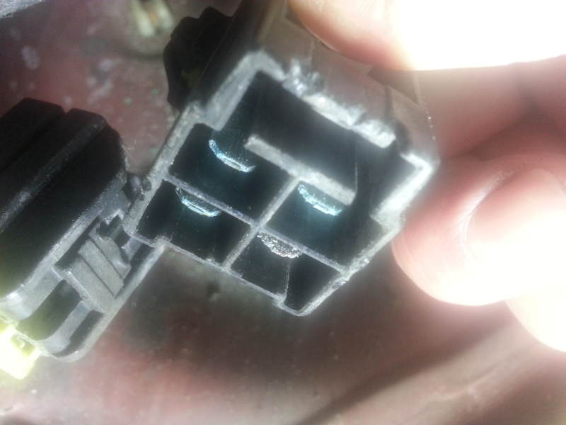

Fotos vom Gammelstecker
Da ist der Korrodierte Kamerad!

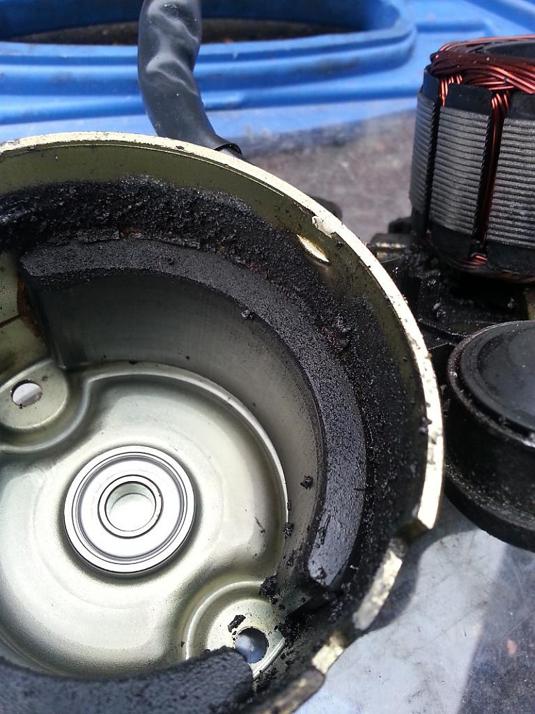

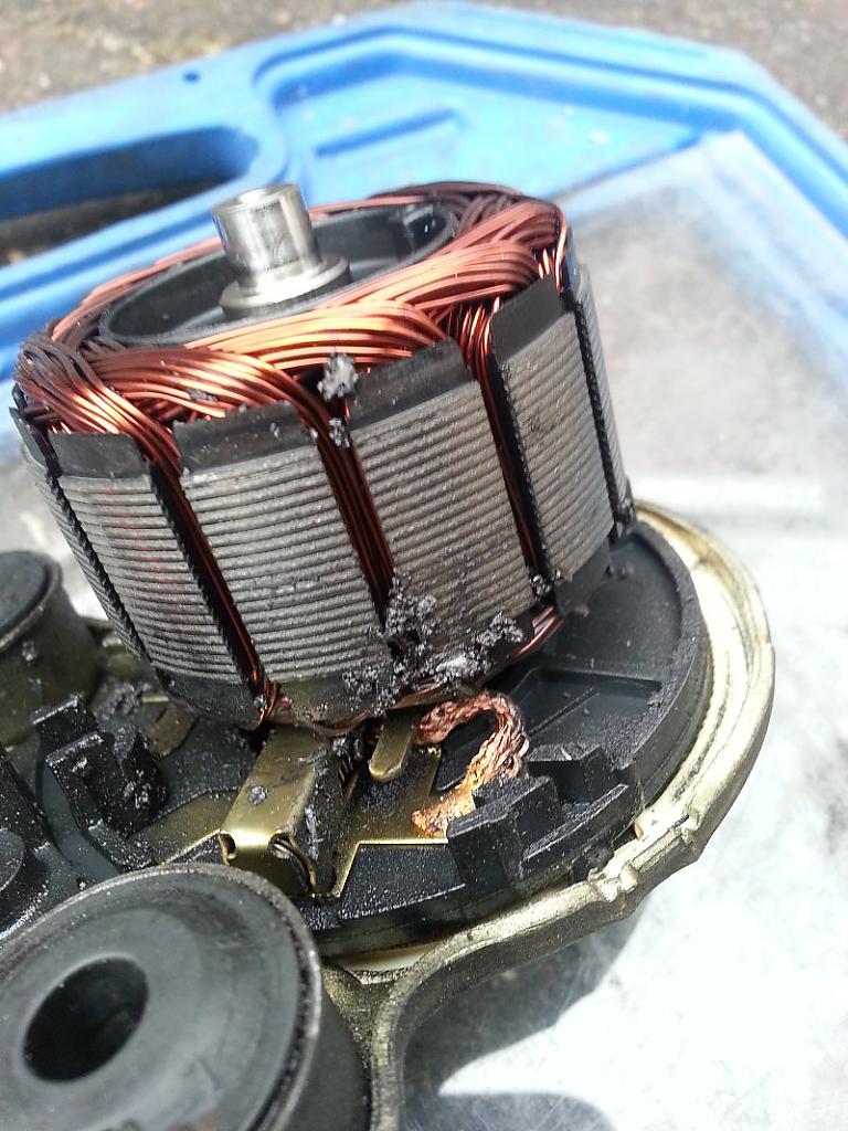

Habe den ABS Motor ausgebaut und in dem Motor etwas gefunden, das sich zerlegt hatte. Gereinigt und wieder eingebaut - und das ABS funktioniert wieder. Ich weiß jetzt auch, was Gegendruck am Pedal ist
Noch einmal vielen Dank an alle hier im Forum!!!
