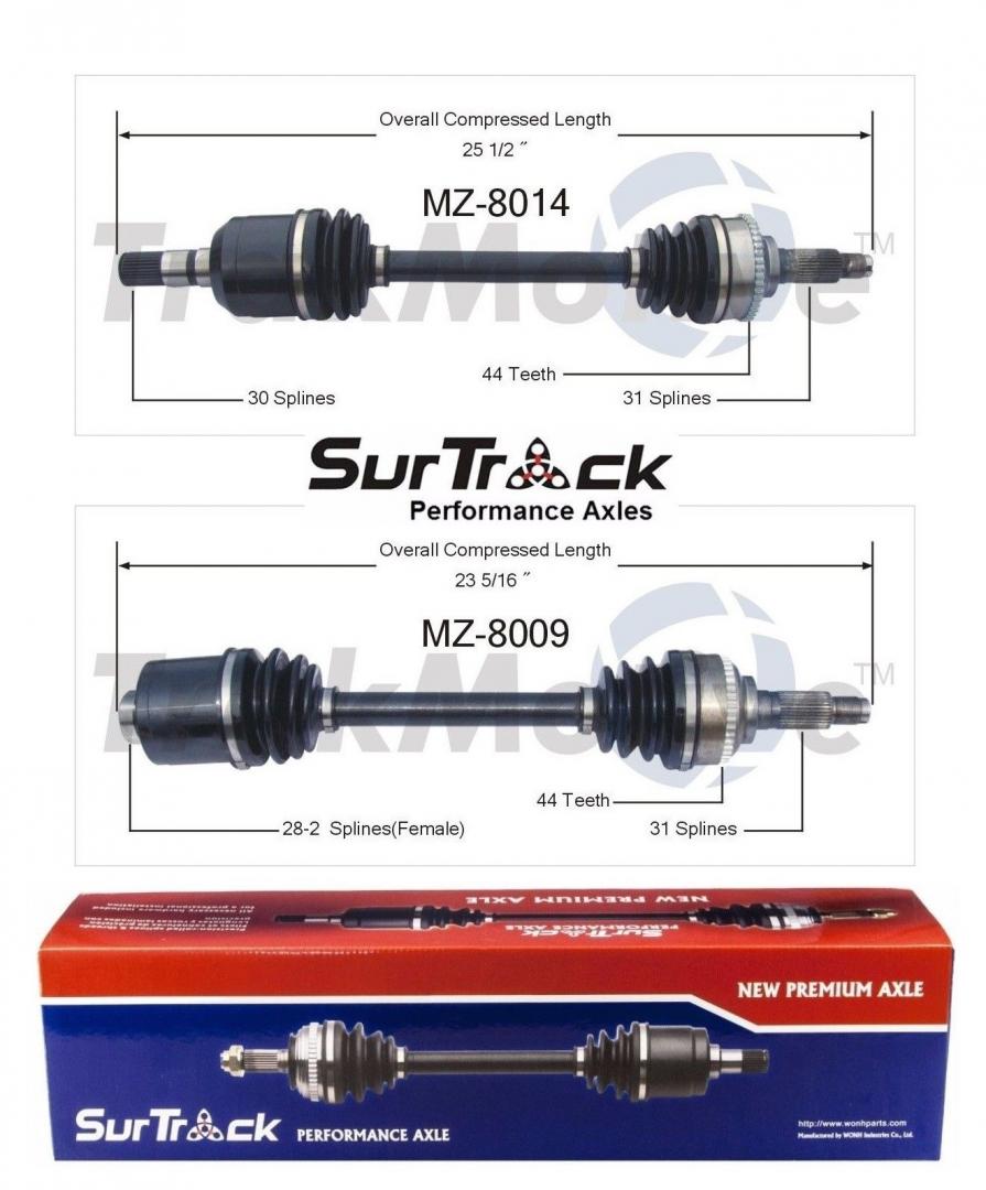

Ich habe bei meinen Recherchen jetzt etwas in Kanada gefunde! Zumindest die Anzahl der Zähne (31) passt - ist jedoch eigendlich für den Miller 2,3...
Irgendwo im Forum habe ich allerdings gelesen, das das passen würde! Habe ich das richtig in Erinnerung? Ich finde den Beitrag nicht mehr (wurde wohl schon zu viel über Antriebswellen geschrieben...)
Ich füge ein Foto an.
http://www.ebay.de/itm/Mazda-Millenia-1995-2001-2002-2-3L-Pair-of-Front-CV-Axle-Shafts-SurTrack-Set-/362103870079?hash=item544f12927f:g5oAAOSwaMhZu4E N

Also die Außenverzahnung in der Radnabe zwischen PreFL (exkl. Miller) und FL hat sich geändert.
Siehe auch HIER.
Da der Miller die gleiche (= größere) VA-Bremse hat wie der FL, kann ich mit vorstellen dass er dann auch die andere Radnabe mit den 31 Zähnen hat.
Daher sollten diese Wellen bei deinem passen!
