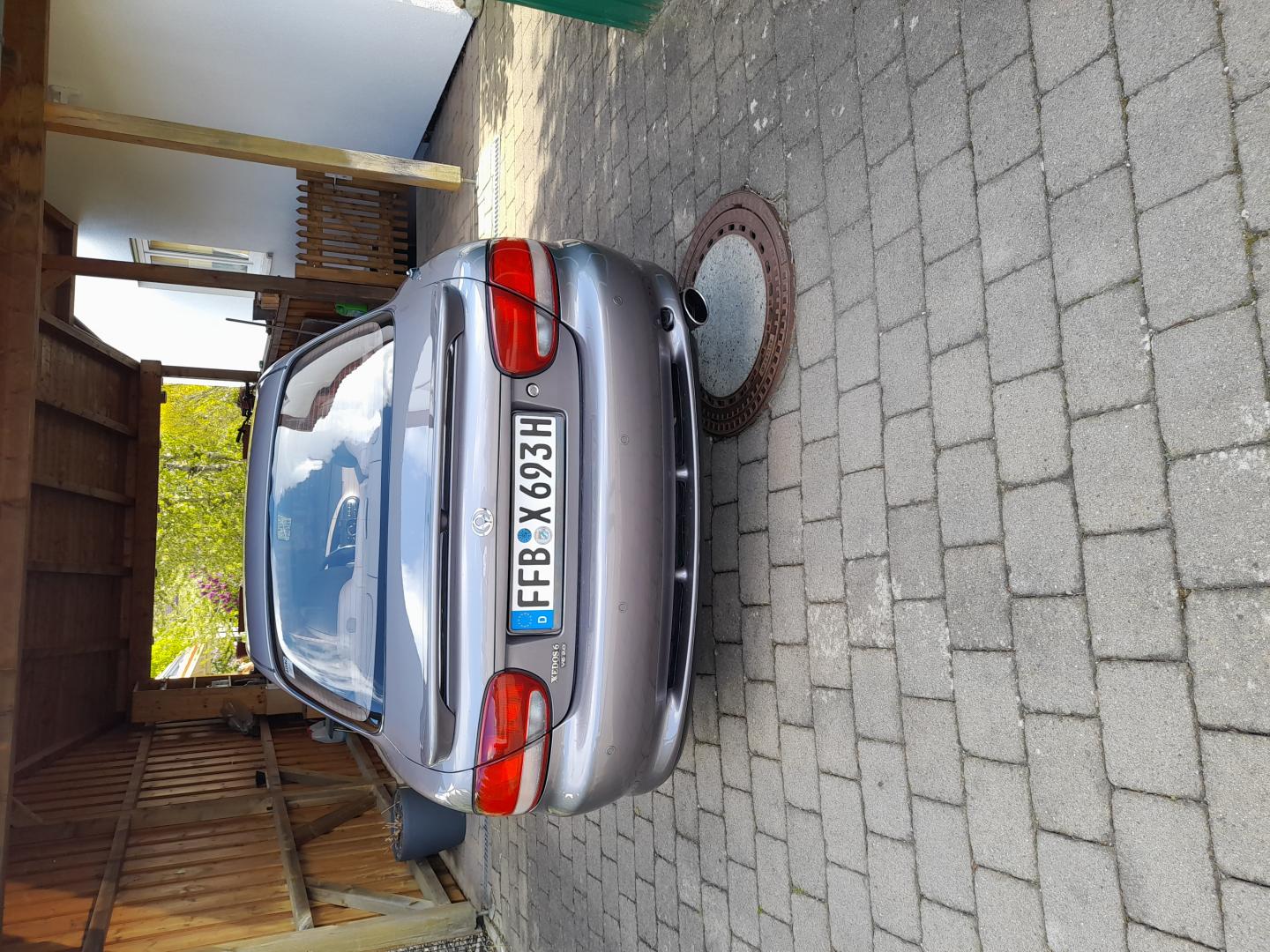

Endlich geschafft, mein Xedos ist nun offiziell ein Oldtimer.
Leider fängt er nun trotz Vollkonservierung an den hinteren Radläufen an zu rosten. Diese Xedos Krankheit lässt sich wohl nicht verhindern. In Kenntnis dessen und weisser Voraussicht habe ich mir vor einigen Jahren zwei neue, hintere Kotflügel aus Japan kommen lassen. Der Einbau ist wohl nicht so einfach und ich habe Bedenken, dass dabei möglicherweise die Heckscheibe beschädigt werden könnte.
Ich muss mal meinen Schrauber frage, ob er sich das zutraut, ansonsten muss ich einen kompetenten Karosseriebauer finden. Na schau mer mal.
Cheers Wolfgang !

Sorry, keine Ahnung, warum das Bild verdreht ist.
