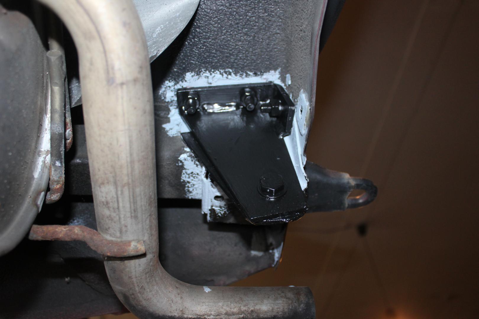

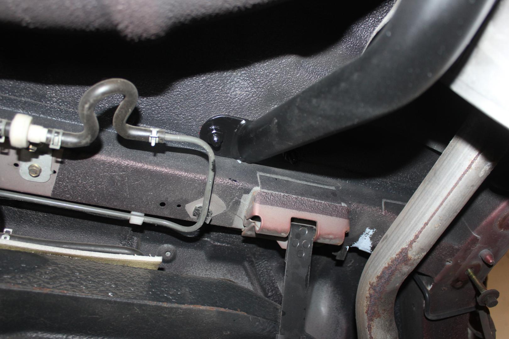

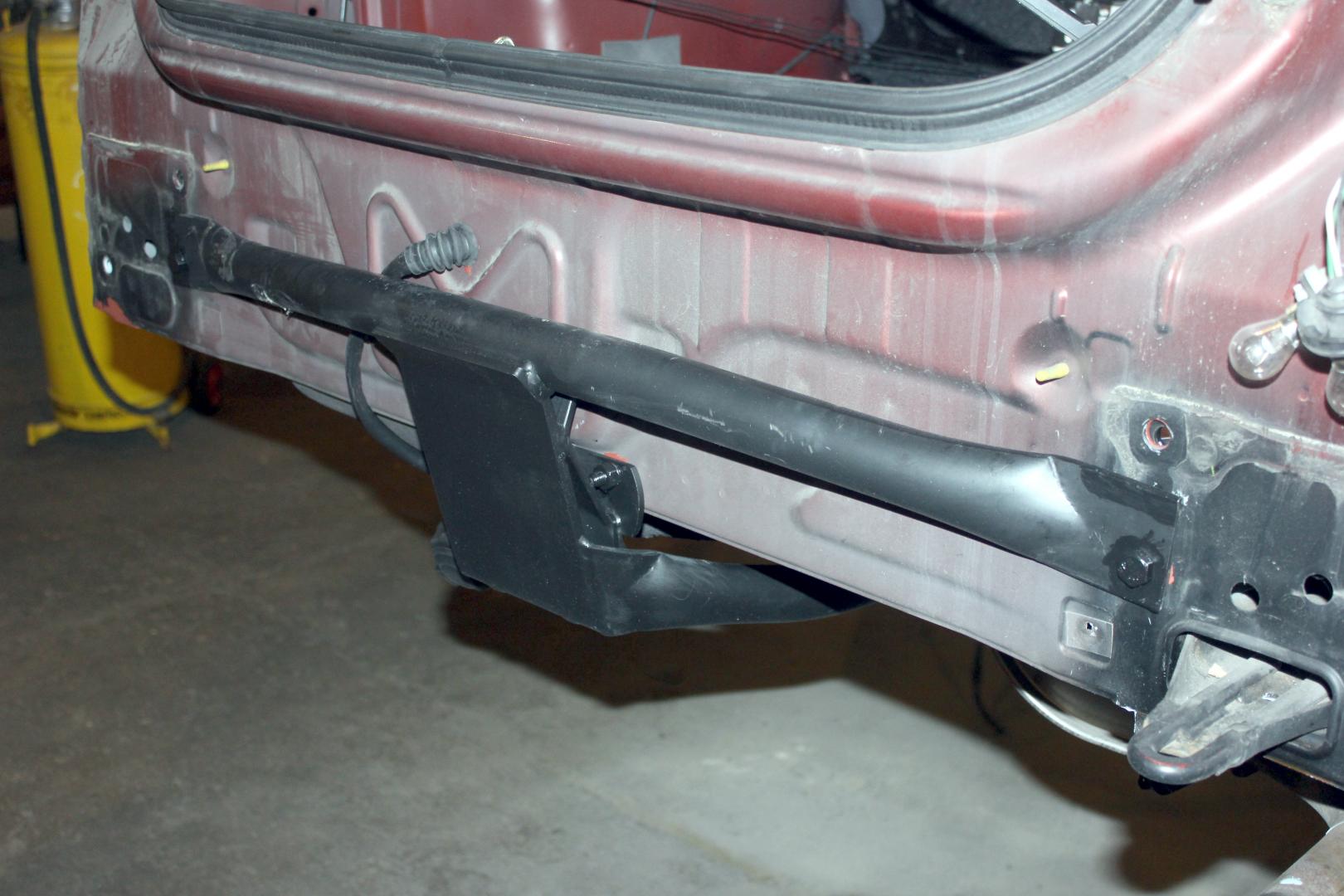

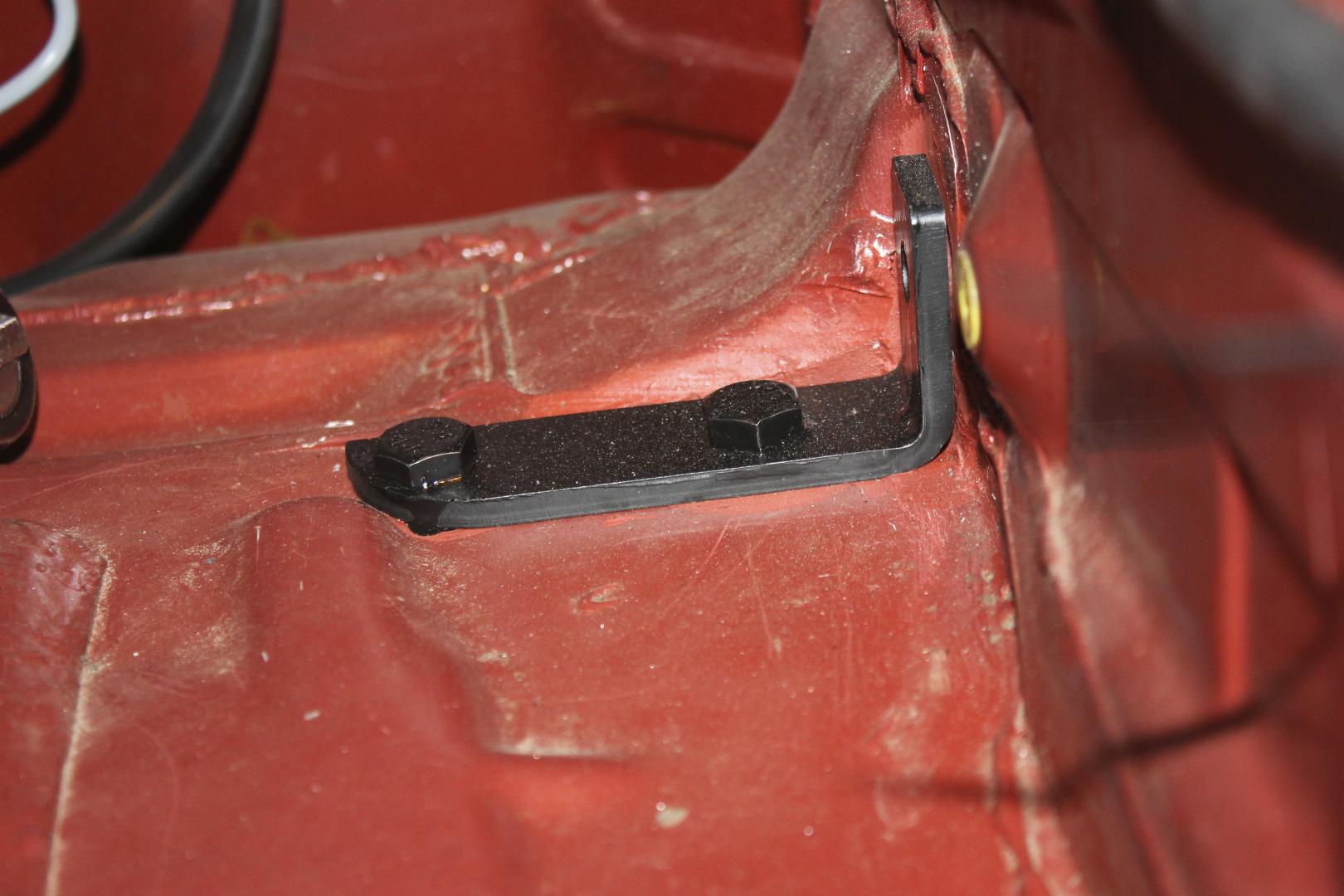

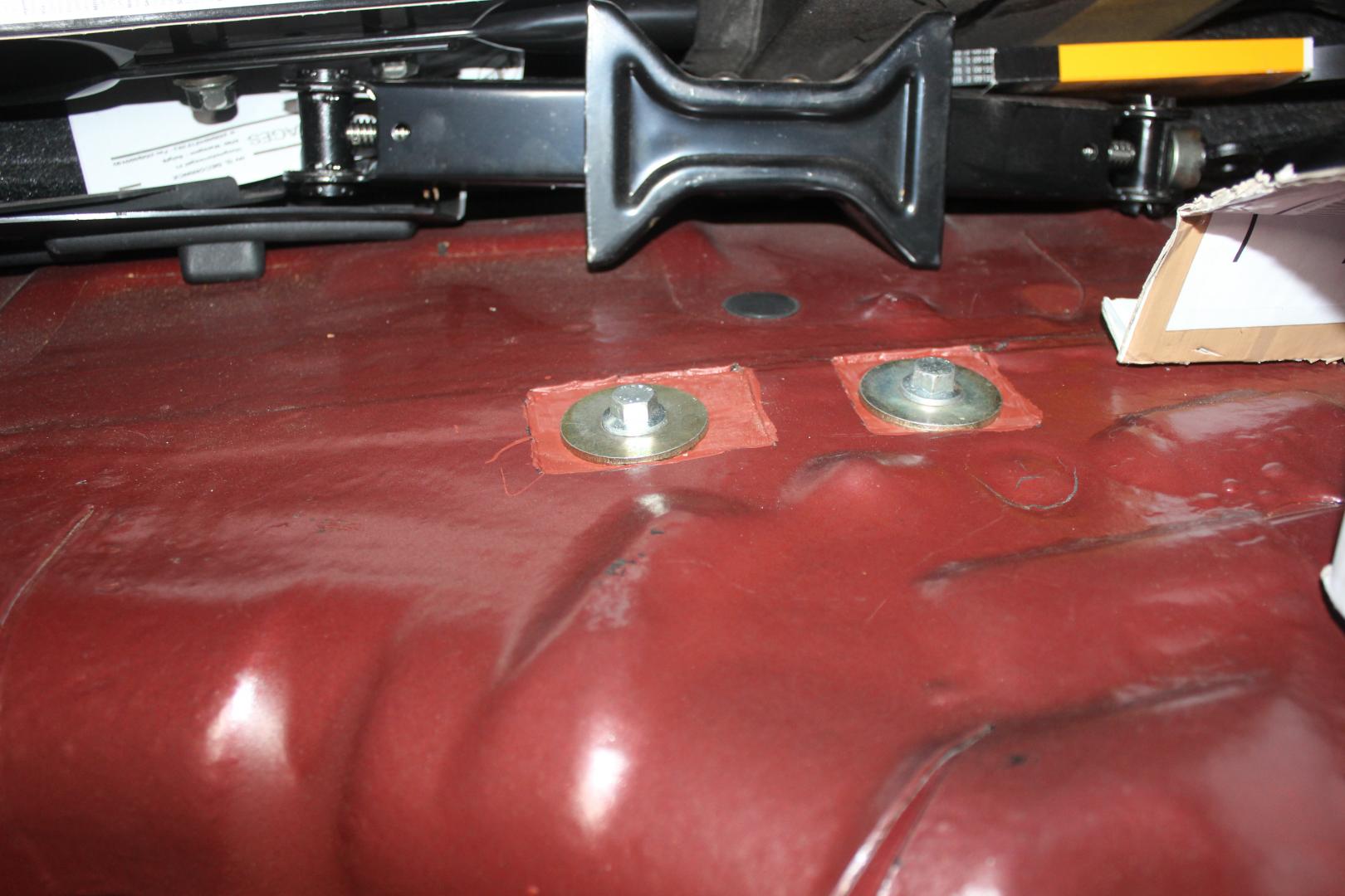

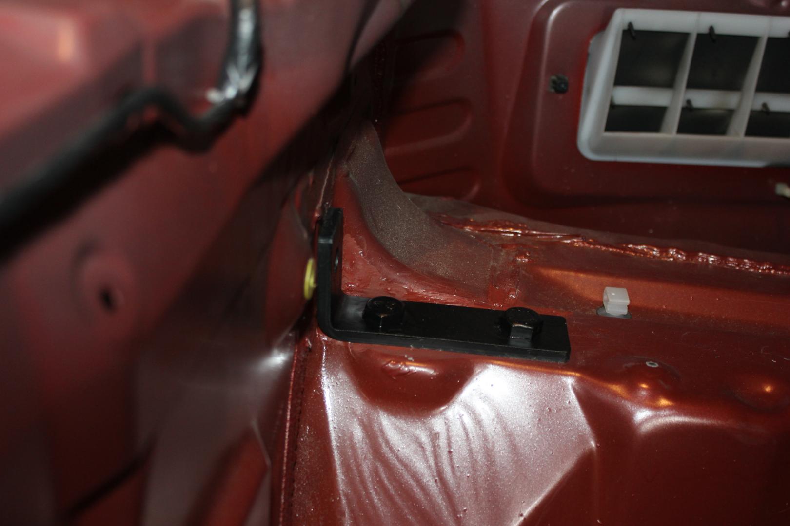

Die einzige vorhandene Bohrung am Fahrzeug, die für unsere AHK genutzt wird, ist Jene der oberen Befestigung des Stoßfänger-Prallkörpers am Heckblech. Wir hinterlegen also die Bohrung mit den kleinen Winkeln (links und rechts beachten) Bild 1+2 und fixieren diese provisorisch mit Schraube und Mutter an der Bohrung im Heckblech. Nun lassen sich die 4 Bohrungen auf das Bodenblech übertragen um die unteren Winkel zu befestigen Bild 3+4. Auch diese werden wieder fixiert. Jetzt läßt sich die Bohrung unten am Heckblech ermitteln und wird übertragen. Dabei habe ich jeweils die Löcher zunächst mit 4mm vorgebohrt und dann von außen auf 8 dann 10,5mm aufgebohrt. Am rechten Längsträger muß hierzu evtl. der Endschalldämpfer ausgehangen werden um Baufreiheit zu erlangen. Ich habe mit einem kleinen Akkuschrauber vorgebohrt, evtl. funktioniert die Übertragung auch durch ankörnen ! Jetzt kann die Kupplung mit der Traverse und dem Zugrohr angebaut werden, aus deren Position sich die weiteren Bohrungen im Bodenblech des Kofferraums und Heckblech übertragen lassen Bild 5+6+8. An dieser Stelle nochmals besten Dank an ein Forumsmitglied dass mir hier sofort hilfreich mit einigen Bildern und deutscher Anleitung zur Seite stand und mir somit zu einer ersten Orientierung verhalf.
