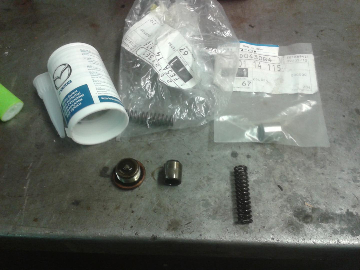

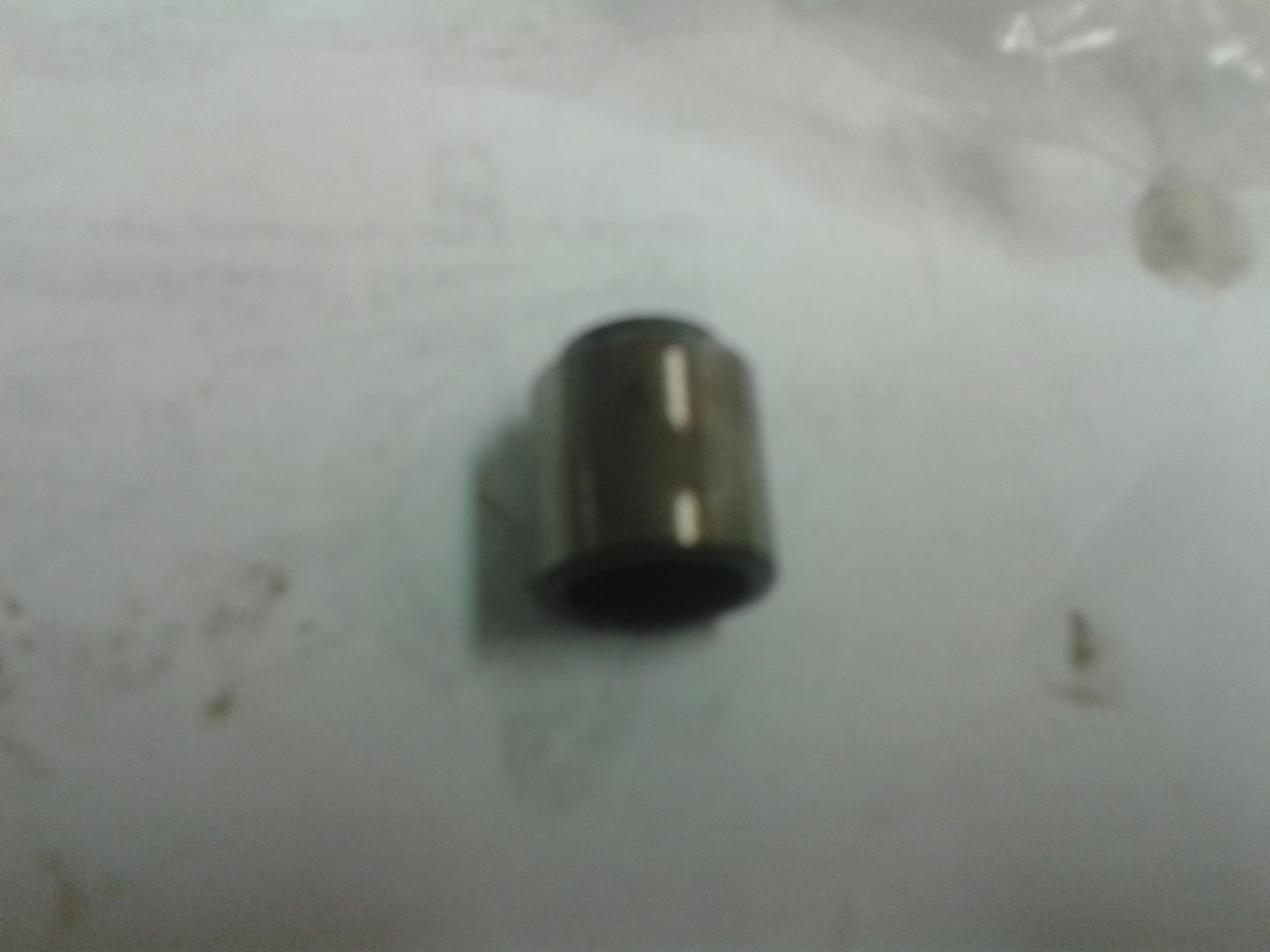

Hey Community.
Seit einen Jahr habe ich komisches klackern und tickern aus unteren Motor bereich. Das Problem ist jetzt behoben und schuld dran hat Ölpumpe Überdruck Ventil.Zeitaufwand ca 3h, Ölwanne runter,Ölsieb runter und Regelventil runter,alles reinigen und zusamen schrauben. Alter Feder ca. 3-4mm kurzer als neue, und auf den kleiner Zylinder Verschlissspuren.
Alles gut gegangen und jetzt ist endlich ruhe.
MfG.J

Alt 02.07.2017, 10:26   #3
Beiträge: 2.336
Ebenfalls Danke für die Info!
Wieviele km hatte der Motor drauf?

Hey Leute,
also der Xedos hat 187Tkm,das 15-er Öl ist nur ein Experiment-das ist wieder Andere Geschichte. Normalreweisse Wird 5w-50 gefahren,endweder Valvoline oder Red line. Das beste an die Ganze Reparatur ist,Heute starte den Motor (Kaltstart) und was höre ich da?? Gar nix-das Hydros Geräusch ist weg.
jarek9 ist offline   Mit Zitat antworten
