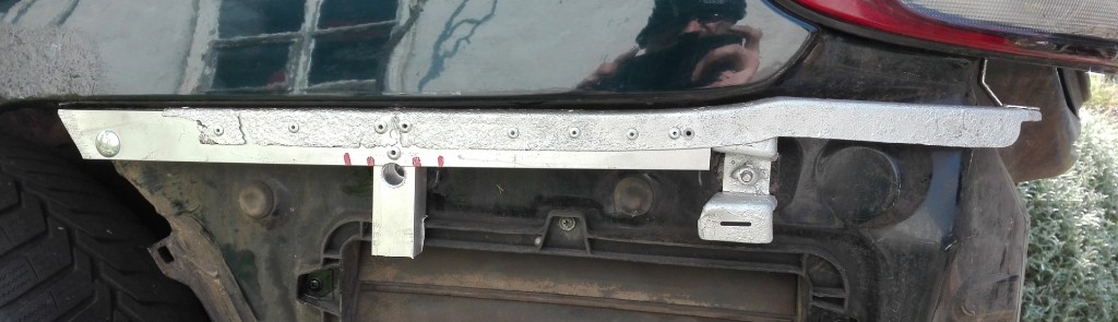

Alt 06.05.2016, 20:17   #10
Carbon8526
So. Wie gesagt, die Halterungen hab ich selbst gebaut bzw die alten mit einbezogen, also was noch zu retten war. Falls es jemanden interessiert, hier mal zwei Bilder dazu ^^
Achso, hab dad ganze heute auch gleich auf der Rennbahn Richtung Gotha getestet xD
selbst bei ca 210 hält das ganze
