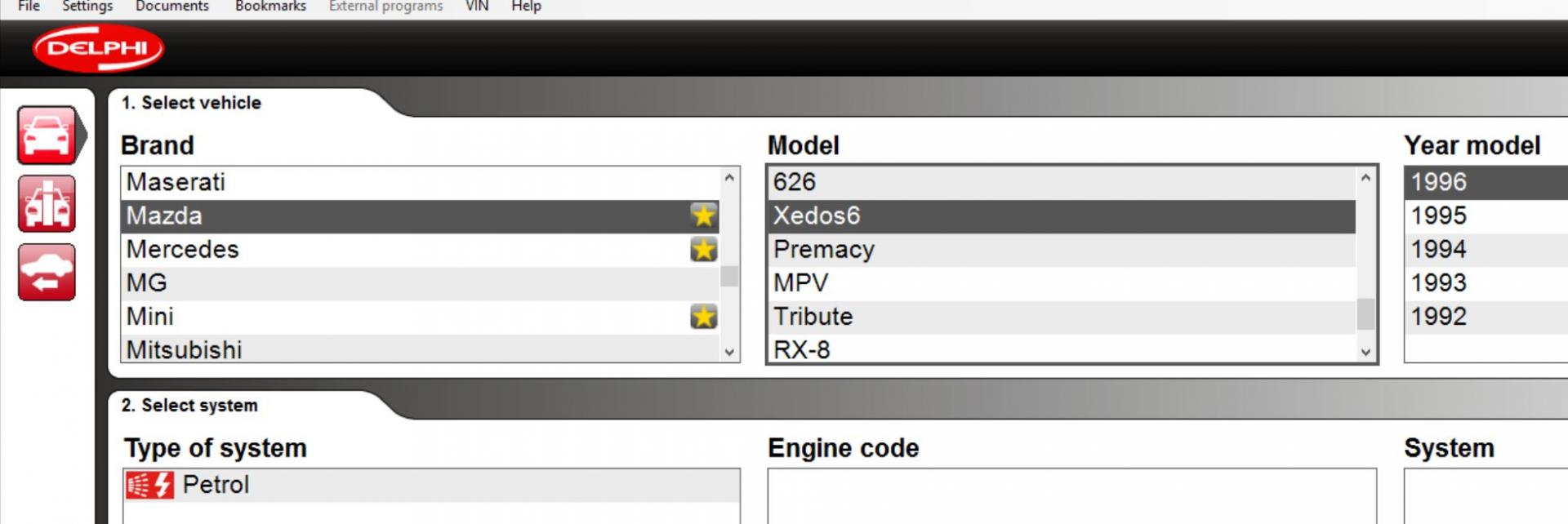

Ich habe hier von Delphi eine Auslesesoftware.
Das interessante ist das der X6 von ´92-´96 ausgelesen werden kann, vom X9 aber keine Spur zu finden ist.
Den 626 findet man ab ´87 in der Liste.
Name:	Xedos Community Delphi OBD.jpg
Hits:	2099
Größe:	104,2 KB

Die Fin von unserem ´98-´00er X9 spuckt einen X6 ohne Jahreszahl aus.
Das Thema ist schon zulange her was ich das durchgekaut hatte, ich weis nichtmal mehr ob das Protokoll auf irgend einem Standart aufgebaut.
Gerade beim unserem Modell gab es ja laut Verkabelungsdiagramm schon irgendeinen Datenbus wenn ich micht recht erinnere.

Wieder einen Schritt weiter, auch wenn negativ.
Die Software selbst kann auch den Xedos nicht auslesen, es kommt ein popup mit den Blinkcodes.
Ich habe eine seltsame Beschaltung im Diag-Stecker:
Laut Verkabelungsdiagramm gibt es den FBS Kontakt. Der ist nicht vorhanden, stattdessen ist der BusB Kontakt vorhanden!?
Mir war jetzt etwas zu kalt, ich werde demächst noch das J1850 Protokoll probieren.
Hat jemand das Verkabelungsdiagramm von einem Millenia ab ´96? Die haben ja bei den Bezinern ab ´96 OBDII.
