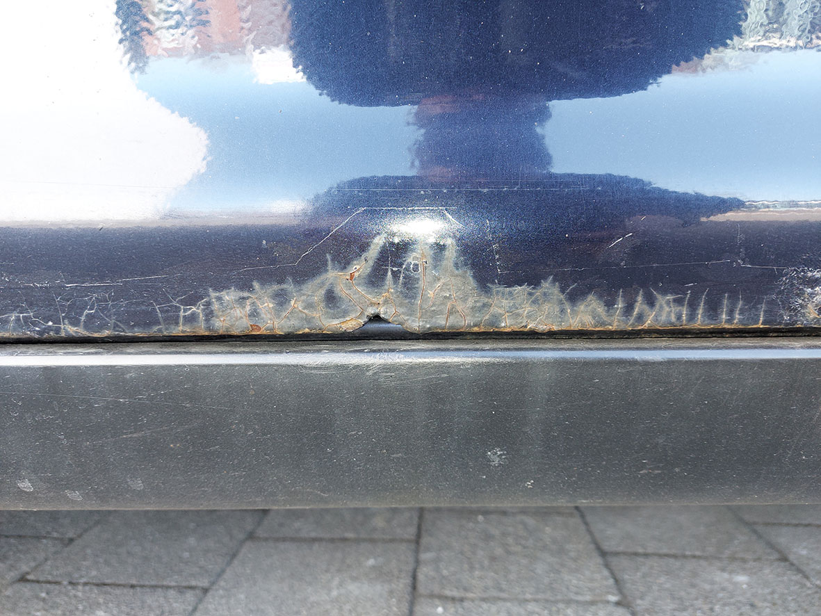

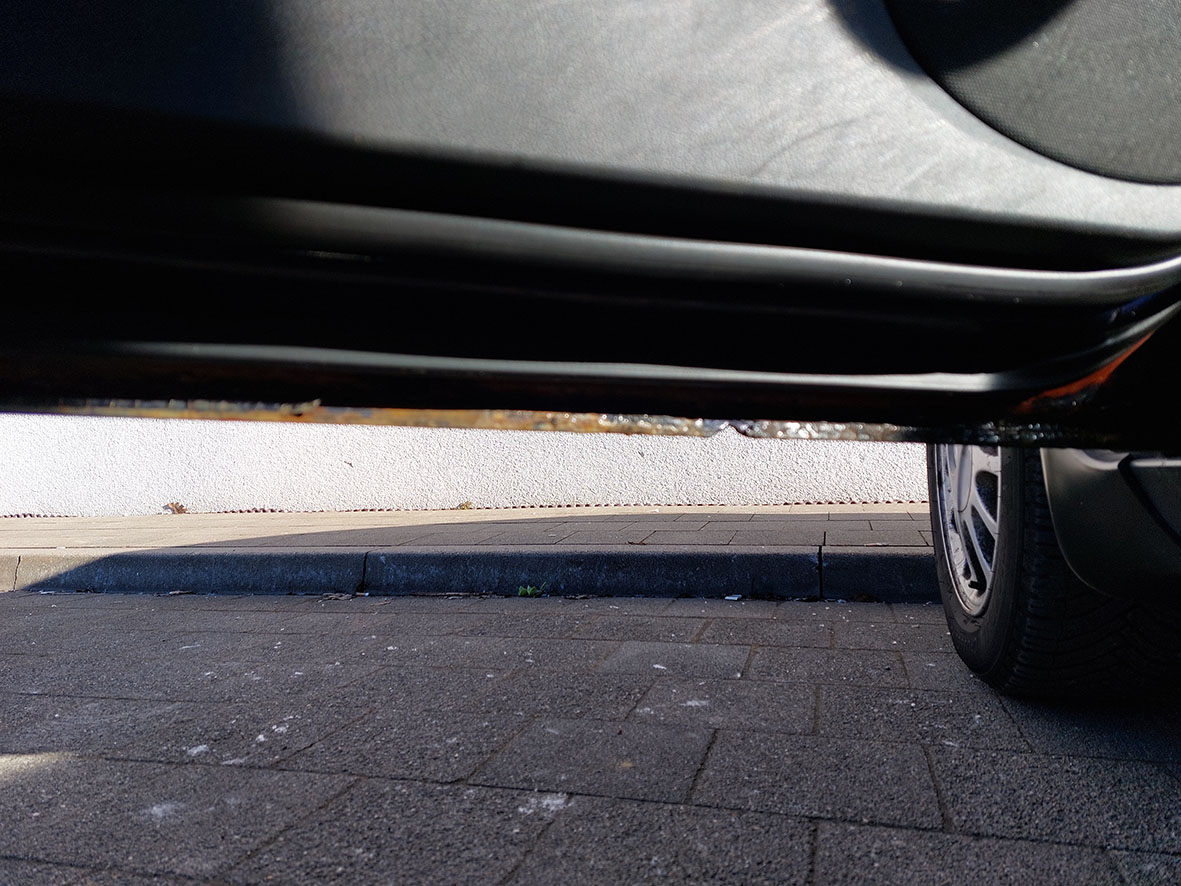

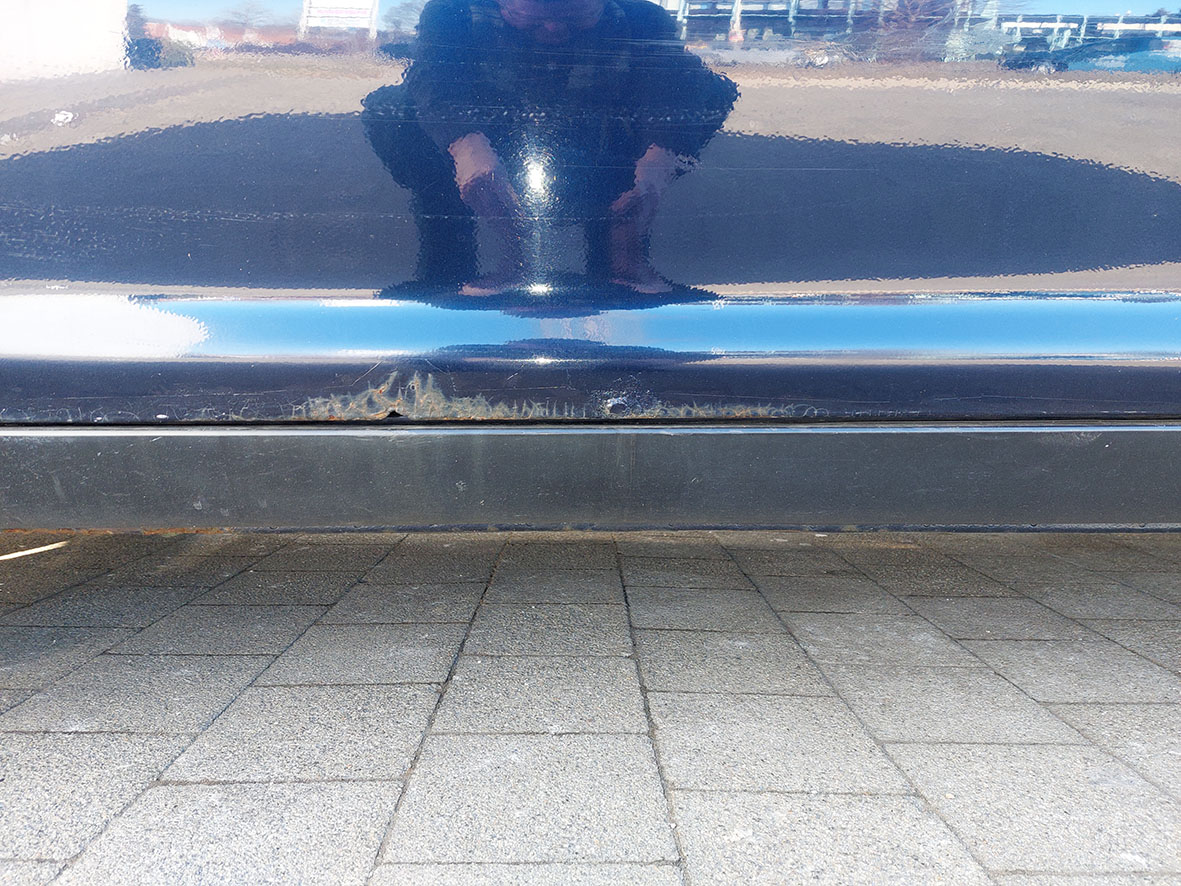

Beim letztjährigen TÜV hat der Prüfer daran mit dem Schraubenzieher gestochert und leichte Mängel vermerkt: "Tür Fahrerseite korrosionsgeschwächt", was ich übertrieben finde. Es handelt sich um einen "Streifen" von 2-3 Zentimeter entlang der Türkante unten, teils noch unter dem Lack. Bröseln tut nichts und es fühlt sich sehr hart an. Ich hoffe dass das Blech dick genug ist um beidseitig den Rost abschleifen zu können.
Hier Fotos von 2022. Seitdem hat sich nichts oder kaum etwas getan, der Xedos stand den ganzen Winter trocken in Tiefgarage.
...Diese Kerbe die zu sehen ist, ist kein Rostloch (was wohl der TÜV vermutete) sondern ich hatte damals aus Versehen mit der Schleifmaschine zu lange draufgehalten und eine kleine Kerbe ins Blech geschliffen.

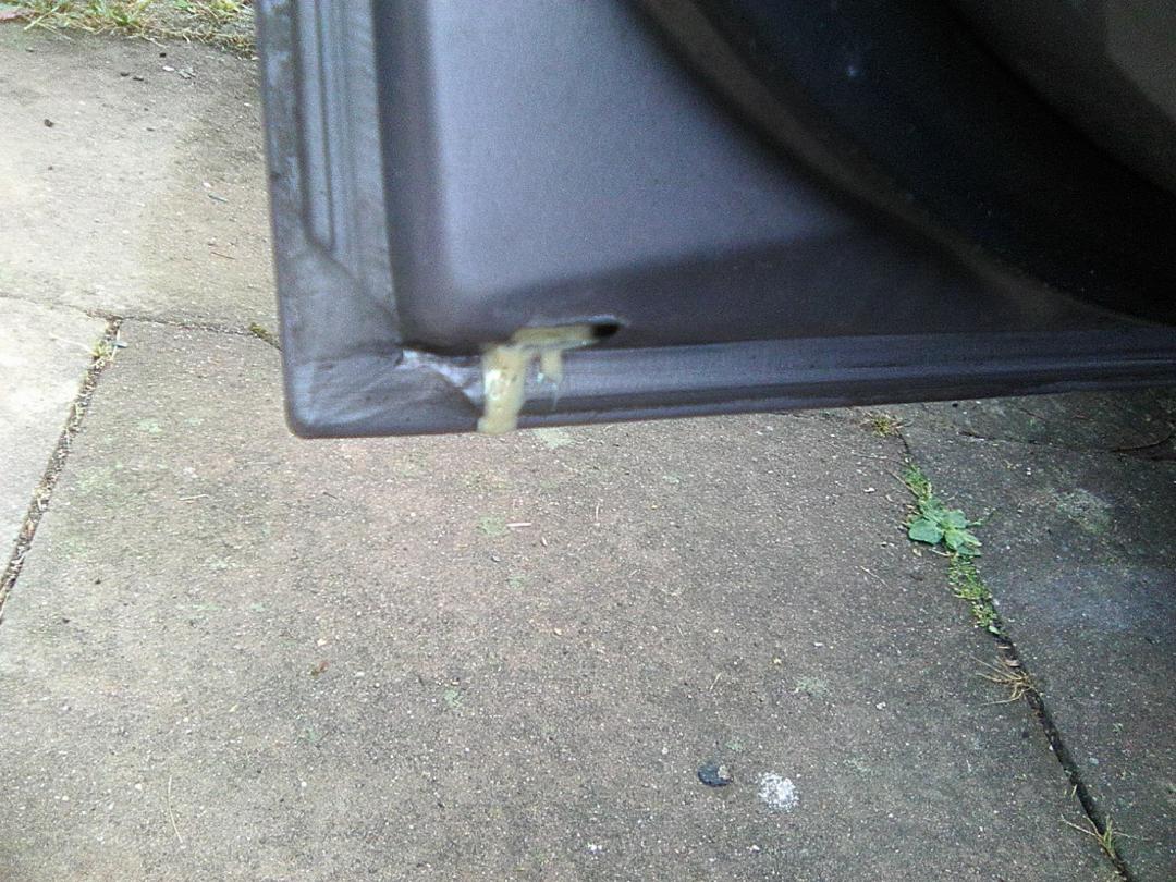

Da der Rost von innen nach aussen wächst musst du auch von innen was machen sonst hast du nicht lange was von deiner Entrostungsaktion.
Wenn du mit deiner Aktion fertig bist muss das Weiterrosten von innen unterbunden werden. Das geht z.B. hiermit:
https://www.amazon.de/Fluid-Film-AS-...6649952&sr=8-8
Damit kannst du die Tür von innen schützen
Edit: Das Fluid Film solltest du auch in alle andernen Türen und Hohlräume sprühen um dort Korrosion zu unterbinden oder zu verhindern. Ich habe insgesamt 8 Dosen in meinem Xedos 6 verarbeitet.

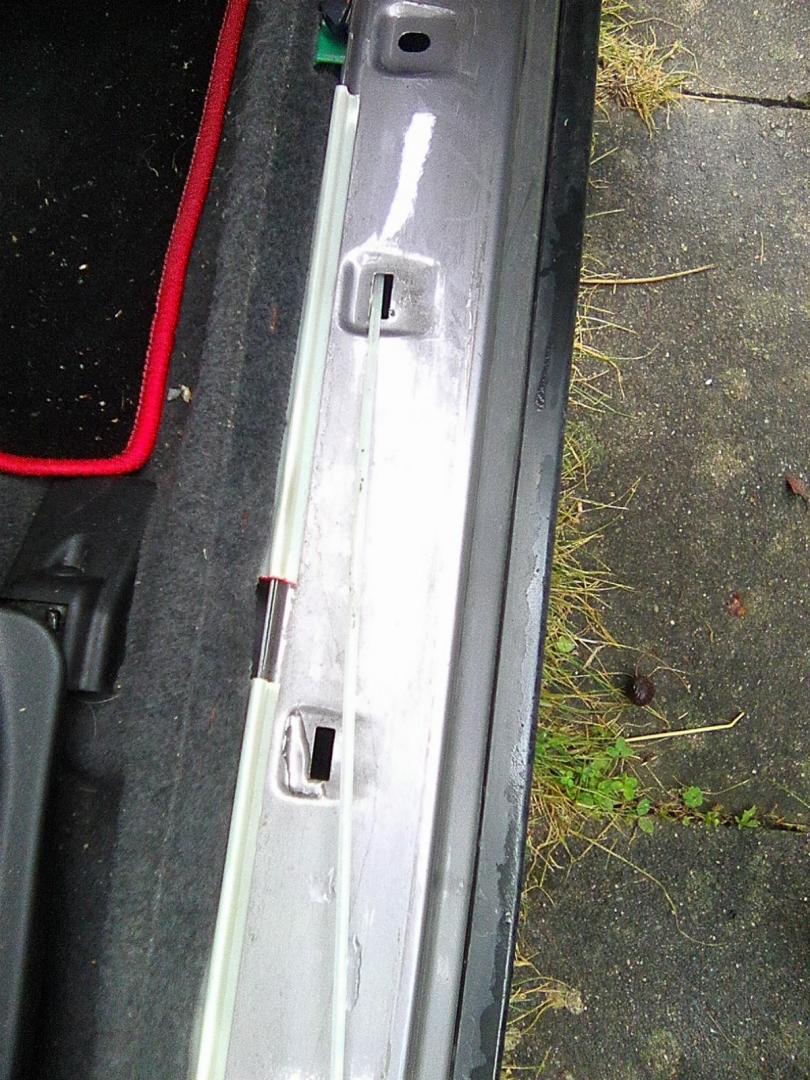

Bei den Türen reichen diese Abläufe wie du es auf dem Bild siehst, du besorgst dir am Besten noch eine Sonde, so wie hier:
https://www.amazon.de/FLUID-FILM-Ros...6678586&sr=8-5
Du führst die Sonde in den Hohlraum, also bei der Tür von der einen Seite bis zur anderen Seite und sprühst los, dabei ziehst du die Sonde langsam zurück, aus allen Löchern sollte am Ende die Hohlraumversieglung rauslaufen.
So machst du es auch bei allen anderen Hohlräumen, z.b. Radläufe, Schweller ( da kommst du gut ran wenn du die Einstiegsleisten entfernst, siehe Bild)). An die Holme kommst du gut ran wenn du die Schalter für die Innenbeleuchtung abmontierst und dort die Sonde einführst
