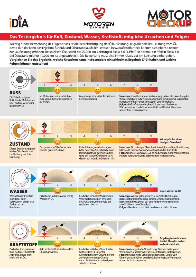

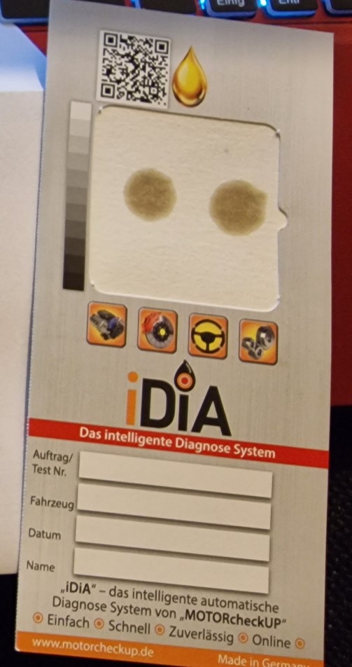

Ich wollte schon immer mal etwas genauer wissen, in welchem Zustand mein Motor sich befindet, als man es bei den regelmäßigen Inspektionen ohne Zerlegung oder Endoskopieren des Motors erfahren kann.
Deshalb habe ich einen Check per Öldiagnose durchführen lassen. Ich schaue immer die Videos vom YouTube-Kanal "Motoren Zimmer" und die bieten in ihrem Online-Shop (https://shop.motorenzimmer.de) so einen Test an. Also einfach mal bestellt, bisschen Öl auf den Teststreifen getropft und zurück geschickt.
Kaum ein Werktag später kam gerade das Ergebnis per Mail. Und dieses fiel für einen 32 Jahre und knapp 90.000 km alten Motor doch sehr erfreulich aus. Laut Test lässt das Ergebnis vermuten, "dass es sich um einen ziemlich neuen bzw. um einen gepflegten Motor handelt".
Sehr erfreulich
