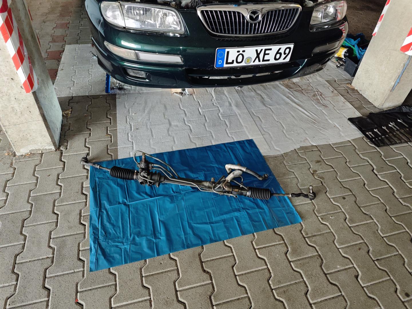

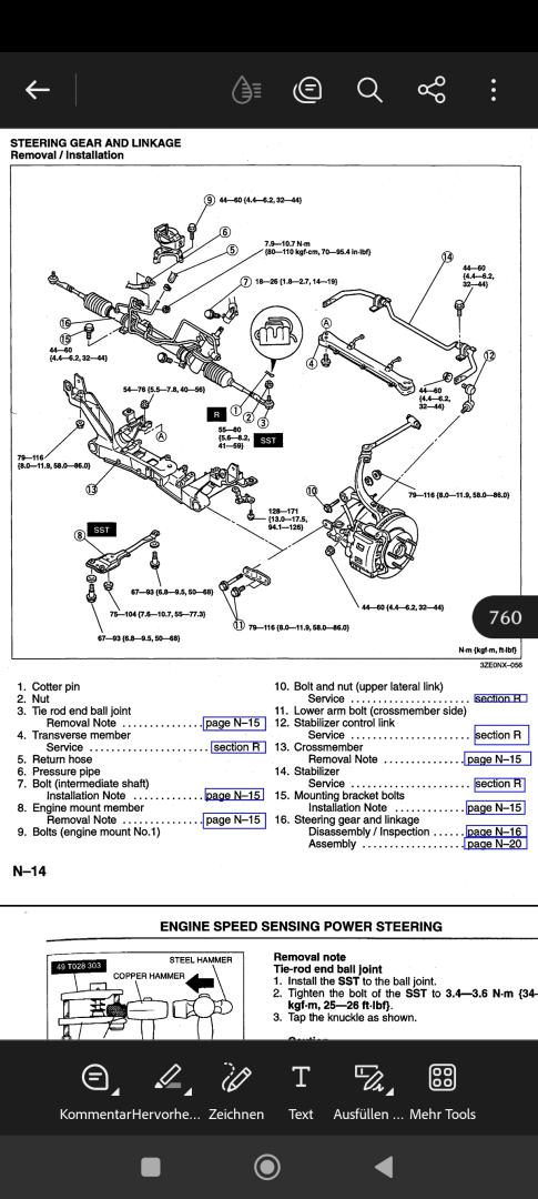

So, heute hatte ich zeit und Lust das teil auszubauen, was sich jedoch als eine ziemliche quälerei herausstellte. Es muss wirklich alles so abgebaut werden wie im WHB beschrieben. Zu meiner überraschung waren beide seiten voller öl
Nun geht es am zerlegen, Dichtungsset von Mazda liegt hier.
Der Stabi muss weg, und das Lenkgetriebe nach hinten rausgenommen werden.

Hier wie es heute so war.

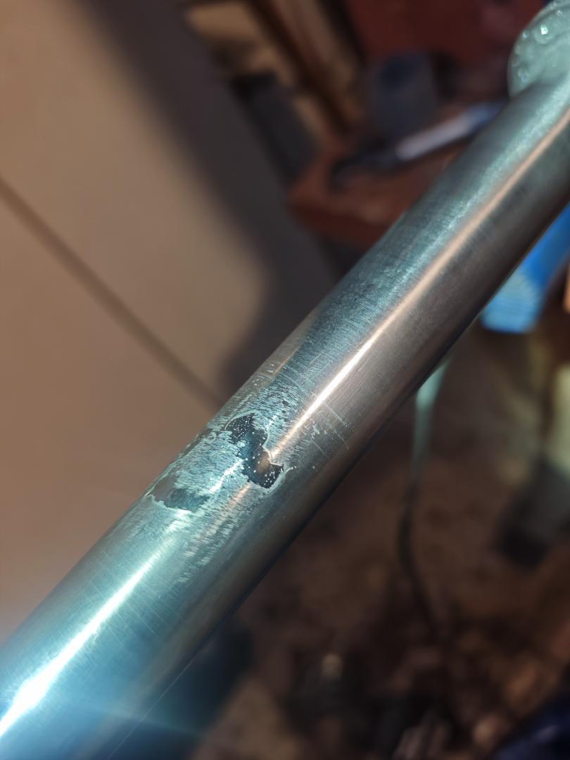

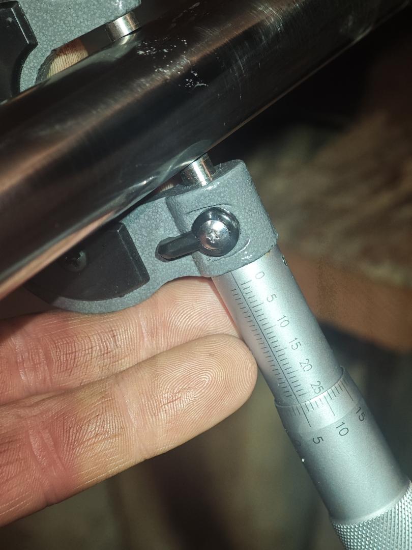

Schaden an der Zahnstange
Hier sieht man deutlich was eine defekte Lenkmanchette als Folgeschaden verursachen kann. Duch eindringenden Schmutz und Feuchtigkeit hat die Zahnstange an einer Stelle angefangen zu rosten. Diese Stelle wird aufgeschweißt, plangeschliffen und poliert. Somit sollte die neue Dichtung wieder abdichten. Alles in Handarbeit
Ja, wenn man lange genug mit defekter Manschette fährt oder der Wagen steht kann sowas passieren.
Also tauscht eure gerissenen Manschetten! Bevor es zu solchen Folgeschäden kommt.
Sehr gut!
Wie hast es wieder so schon rund bekommen?
