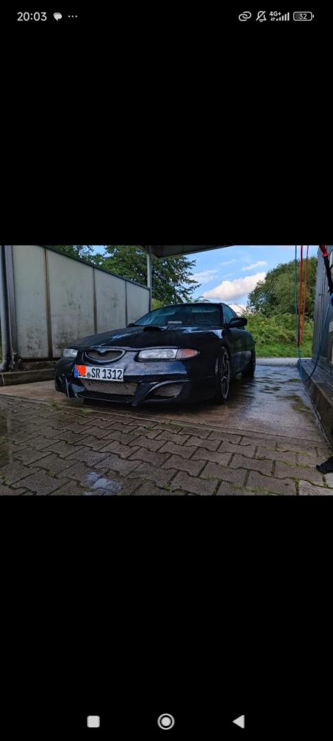

Hey Leute,
Schön das es das Forum gibt, vielen Dank dafür.
Ist denn jemand hier der sich zum Thema Tuning beim Xedos auskennt?
Er soll ein frei programmierbares Steuergerät bekommen und einen Turbo umbau.
Ausserdem braucht er eine größere bremsanlage. Hat jemand Erfahrung welche da vielleicht passen würde?
Grüße Sven
