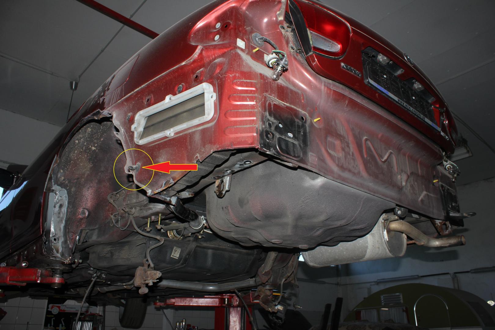

Guten Morgen. Ich war an dem Schiebedach auch noch nicht dran. Das ist mit Sicherheit schon so eine moderne Konstruktion bei der eine Kassette von unten ins Dach geschraubt wird, daher sind die Abläufe verdeckt. Es sind in jedem Fall auch vier, wie üblich. Das Reinigen sollte auch von unten funktionieren. Hinten geht das vom Kofferraum, dann müßten die Seitenverkleidungen raus, oder von unten seitlich hinter dem Stoßfänger, siehe Bild. Vorne kommt man durch die seitlichen Blinkleuchten gut an die Ausgänge. Lassen sich die Blinkleuchten nicht lösen, müssen die Radhausschalen demontiert werden. Eine Idee, die ich selber aber noch nicht ausprobiert habe, wäre von oben Rohrreiniger zugeben. Ich würde so ein Gel auflösen......aber das ist nur ein Tip ohne jegliche Gewähr.

hinten hab' ich versucht zu stochern, komme aber auf beiden Seiten nur bis etwa in Dachhöhe.
Beim GE habe ich bei der Montage des Agrar-Adapters gesehen, daß unter dem Dachhimmel auf beiden Seiten so ein kleines Plastikkästchen im Schlauch sitzt, welches offensichtlich den weiteren Weg versperrt.
Fürchte mal, daß es beim CA ähnlich sein wird.
Die Idee mit dem Rohrreiniger könnte evtl. funktionieren, jedoch mit unabsehbaren Folgen am unteren Ende der Schläuche.
John
