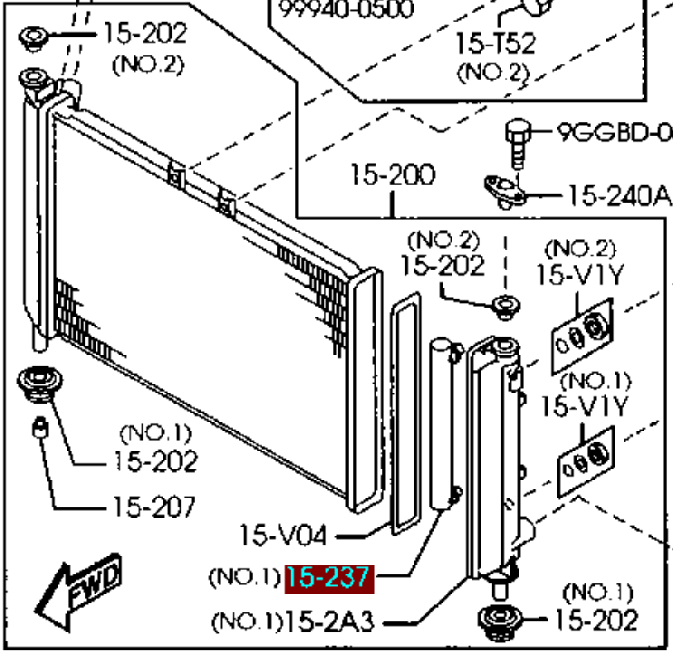

Ich spekuliere jetzt einfach mal wild drauf los: laut EPC hat der Kühler beim X9 noch einen Ölkühler mit dran. Siehe Attachment. Das könnte es vielleicht sein.

habe gerade herausgefunden dass sowas ein Xedos 9 mit Automatikgetriebe anscheinend drinnen hatte.
Habe es letztens beim X9 FL angeschaut und der hatte ebenfalls die Anschlüsse. Also Getriebeölkühler, interessant. Habe Manuelles Getriebe und da gibt es die Anschlüsse nicht nur die Makierungen.

Jetzt fällt mir ein zusätzlicher Aspekt der Geschickte ein:
Kannst du am Kühler erkennen, ob das Getriebeöl vom Kühlwasser oder vom Fahrtwind gekühlt wird?
Am Foto ausm EPC schauts eher nach ersterem aus. In dem Fall, wäre es kaum ein Unterschied ob dieser Kühler im Motorölkreislauf inegriert ist oder nicht.
