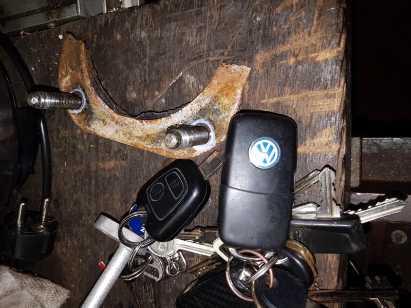

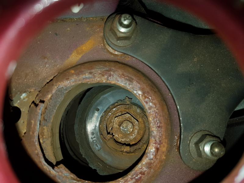

Alt 20.10.2016, 08:25   #8
Stivler101
hier schonmal ein foto vor dem umbau hab mich für ein komplettes federbein entschieden

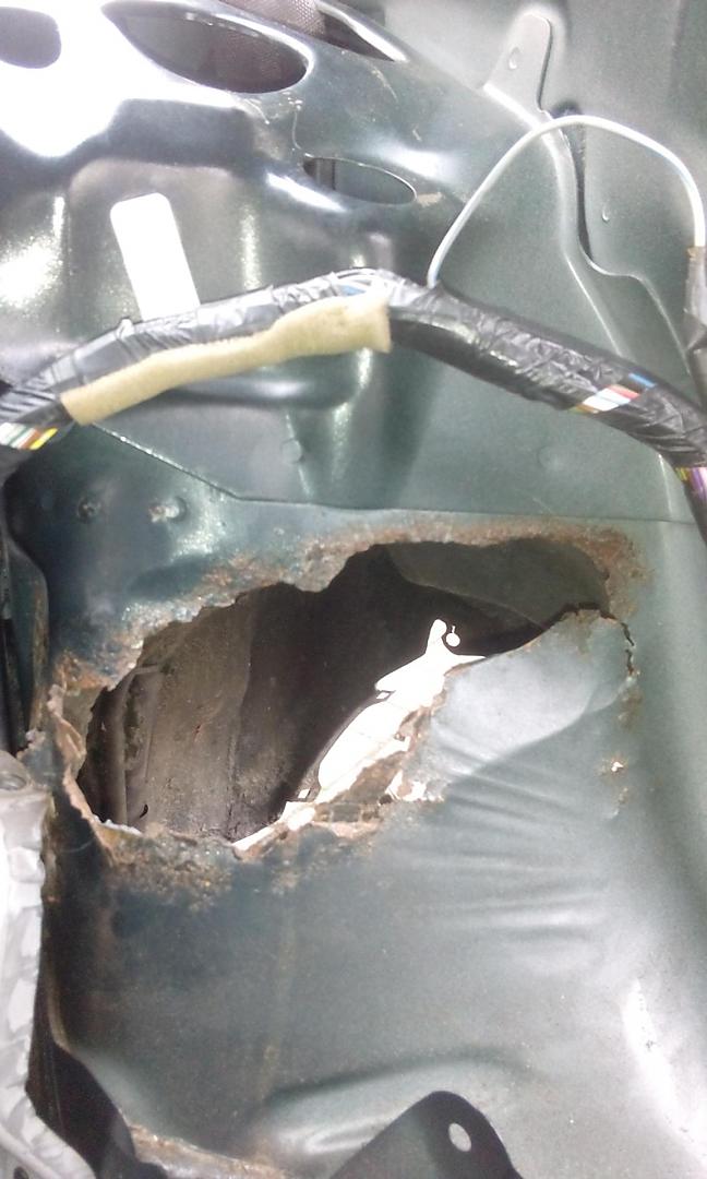

Alt 20.10.2016, 14:13   #9
PeterBischet
Die hinteren Domlager meines X6 sahen genauso aus; zusätzlich sind die hinteren Radkästen unterhalb des Auflagerbereiches großflächig durch-gerostet und müssen geschweißt werden . Schau Dir deshalb auch diesen Bereich an!

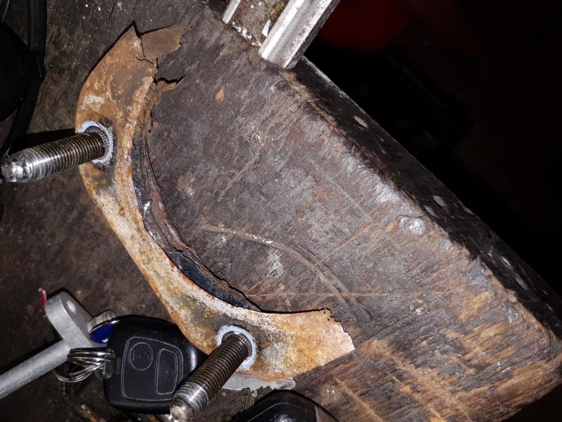

Alt 20.10.2016, 15:15   #10
Stivler101
also hier mal ein super domlagert was wirklich zerfetzt ist der radlauf sah noch super aus
danke euch trotzdem
