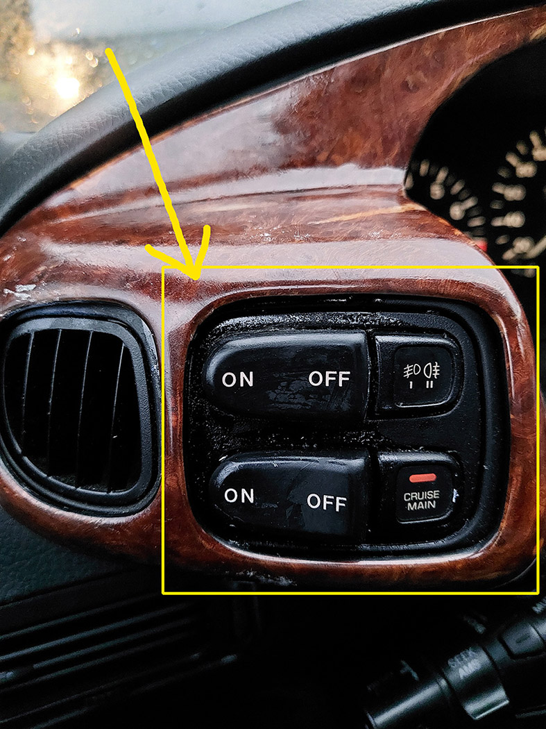

Hallo...
leider hab ich Mist gebaut!
Foto im Anhang....
Gestern wollte ich schnell die Holzoptik-Verschalung des Armaturenbretts mit Sekundenkleber kleben. Die hatte sich wegen starker Hitze halb gelöst und hing (links) lose.
Vom Sekundenkleber kam viel zuviel raus, weil ich irrtümlich den Komplettverschluss abschraubte statt nur die Kappe. Es war schon dämmrig. Der Kleber lief links über bzw. unter die Armaturen und hat die Bedieneinheit für Nebelscheinwerfer, Nebelschlussleuchte und Tempomat verklebt (vier Knöpfe). Gestern gingen die Knöpfe noch schwergängig. Heute ist der Kleber ausgehärtet und die vier Knöpfe sind fixiert, da geht nichts mehr. Auch in den Schacht der Bedieneinheit ist der Kleber wohl geflossen.
Kann, muss man da die Bedieneinheit tauschen (gebraucht, neu?) oder ist per Fön, Heißluft noch was zu machen? Ich will nichts mehr selbst dran machen, wird sonst noch schlimmer.
Außer dieser Bedieneinheit ist sonst alles okay, abgesehen von wenigen Kleberesten an der Armatur. Tempomat ist nun permanent aktiviert und Nebellleuchten deaktiviert. Soweit habe ich das gestern noch eingestellt, als die Knöpfe noch einigermaßen beweglich waren.
Aber spätestens der TÜV wird das bemängeln.
Was tun?

schöner Mist. Du wirst die Schaltereinheit tauschen müssen. Das geht recht einfach. Du musst dafür nur das Board lösen. 4 Schrauben, zwei unterhalb, zwei bei den Anzeigen. Vorsichtig nach von ziehen. Wenn du dich etwas geschickt anstellst kannst du jetzt schon die Schaltereinheit austauschen, sollte mit drei schrauben fixiert sein.
Machs nicht im dunkeln.

Okay vielen Dank für die Beschreibung!
Dann wäre das dieses Teil, oder?:
http://www.xedos-shop.de/Mazda-Xedos...fer-Tempomat_6
Heute sah ich, dass der Kleber wohl auch in die Ritzen der Schaltereinheit gelaufen ist bzw. zumindest außen alles verklebt hat. Fraglich, ob die Einheit sich dann überhaupt rauslösen lässt. Das soll lieber die Werkstatt machen. Ich hoffe, dass der Austausch dennoch einfach klappt, falls die Einheit jetzt fest verklebt mit der Armatur ist.
Zumindest hält jetzt auch die Holzverschalung bombenfest, der Kleber hat ganze Arbeit geleistet...

Ja, das ist es! Sofern du einen Serie 2 hast.
