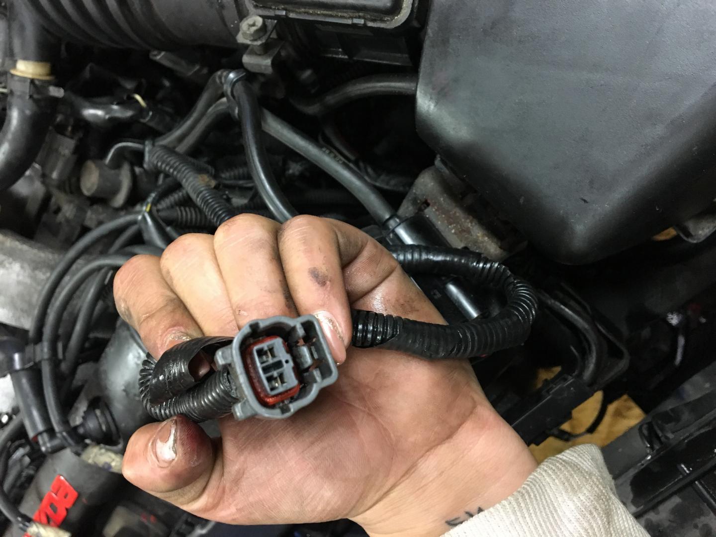

Hallo Leute,
Hab heute bei meinem Xedos den Motorblock getauscht.
Motor läuft wieder, alle schläuche sind angesteckt, alle Leitungen usw auch. Aber ein Kabel findet nicht mehr zurück an seinen Platz.
Vielleicht kann mir jemand helfen..
Hits:	967
Größe:	161,5 KB

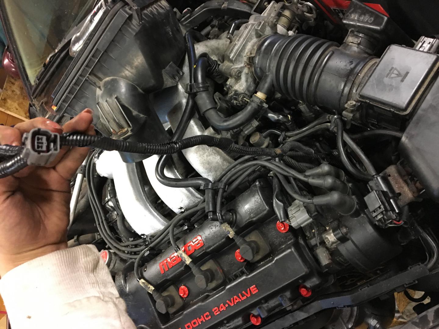

Hier noch ein foto
Hits:	942
Größe:	203,8 KB

Zuerst wäre es einmal wichtig zu wissen, ob von einem X6 oder X9 redest.
Kannst du dann noch die Kabelfarben sagen?

Hallo, also es ist ein xedos 9 Baujahr 1999 2,5 V6 24V mit 123kW und Schaltgetriebe.
Die Schläuche sind neu.
Der Stecker ist zweipolig, die Kabel sind Rot/schwarz und Blau/weiß.
Danke!

Wird wohl der Tachosensor sein.
Alt 15.10.2017, 09:50   #6
Beiträge: 2.520
Denke auch!
Passt mit den Kabelfarben zusammen.
